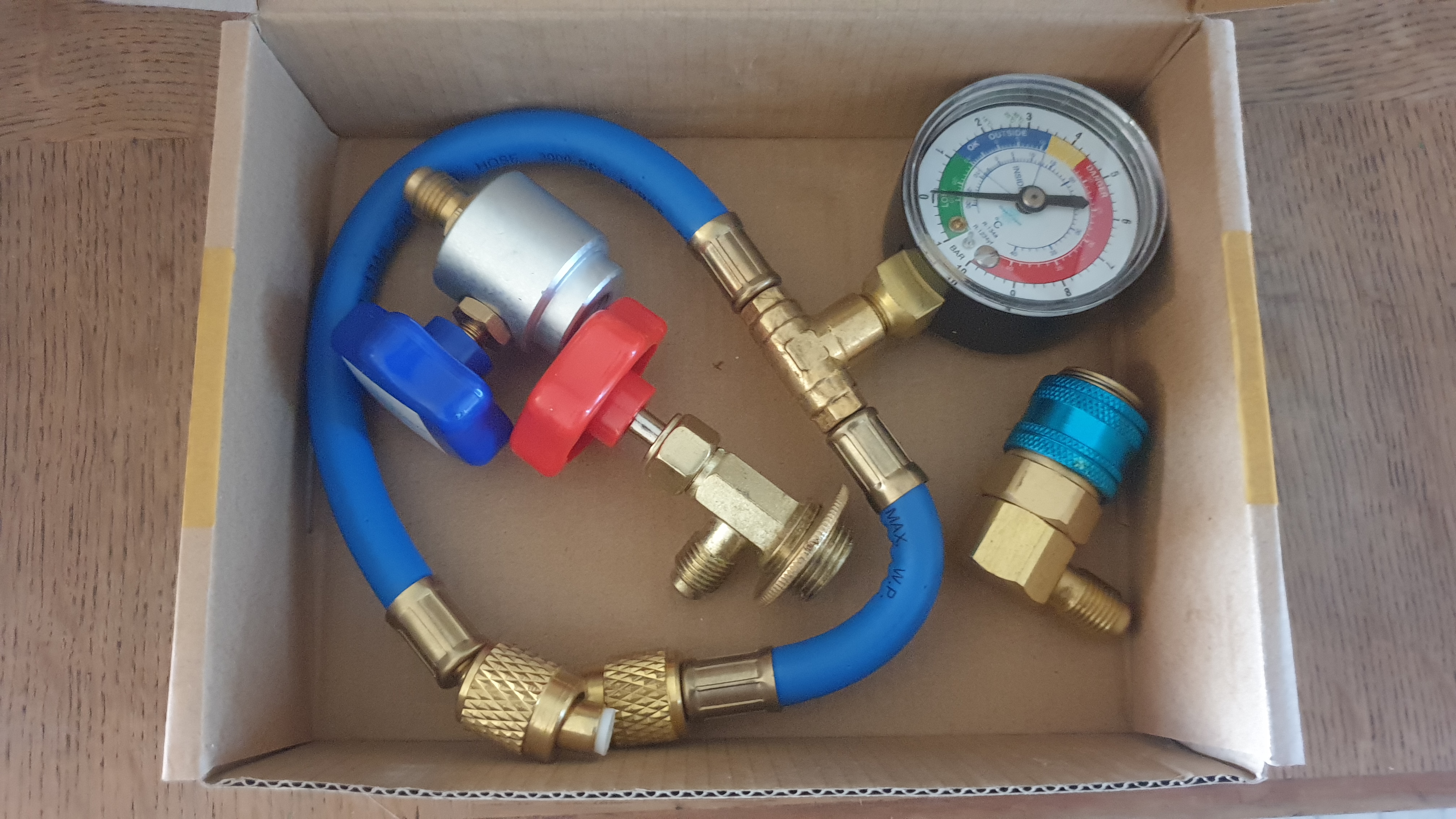

Le prochain tuto portera sur la recharge de la clim, j'attend de recevoir 1kg de R134A (du vrai à 99.5%) avec le mano qui va avec, j'en ferai un tuto à l'occasion.
Je le ferai pour la verte en meme temps, là par contre je croise les doigts pour que ça ne soit que le manque de fluide qui fait que le condenseur ne se déclenche pas (c'est noté dans la RTA que s'il n'y en a pas assez celui ci ne se déclenche pas), mais ça pourrait venir de plein d'autres choses, notamment condenseur HS, j'espère pas.
Pour la noire il se declenche, c'est juste qu'on doit arriver à la fin de la recharge, y'a un peu de froid mais sans plus.

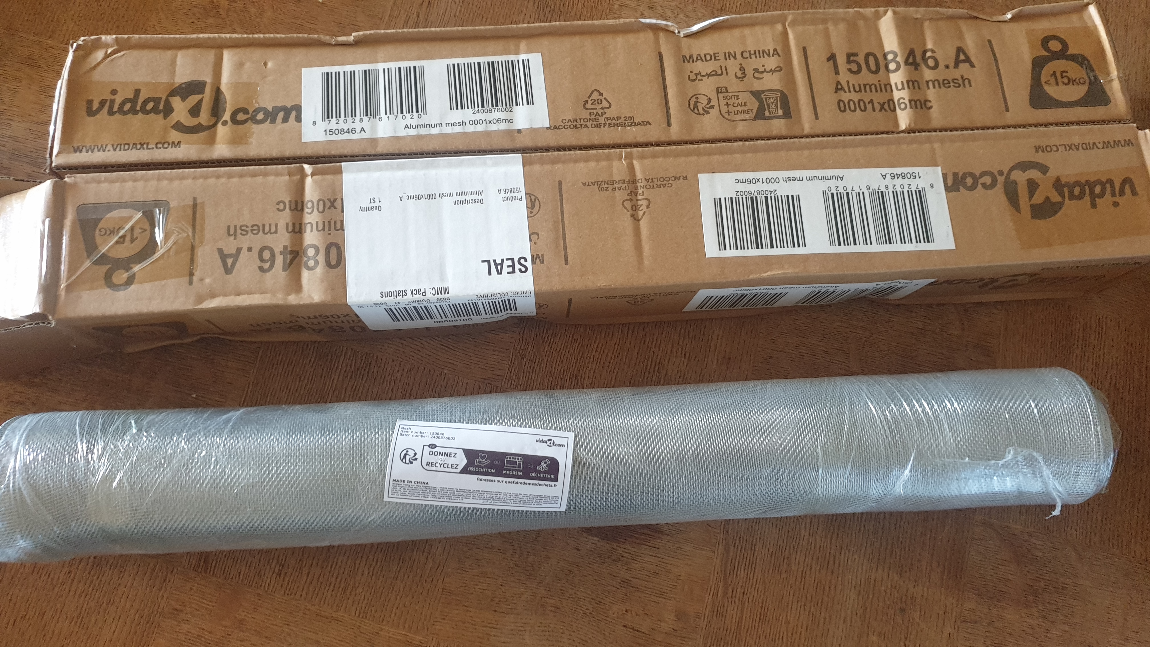

Mes derniers achats, du grillage de calandre 60x100cm maille d'1mm, pas superfu quand on sait ce que peut couter le changement du radiateur, avec le travail que ça implique. Ça limite les projections de cailloux à l'intérieur, si ça fait pas propre et que la couleur gris dénote, je les peindrai en noir avec la peinture d'origine qui me reste:
Et le fameux gaz R134a introuvable de nos jours, si ce n'est toujours en Slovaquie, reçu en moins d'une semaine, le robinet du flexible à l'air de meilleure qualité que ceux que j'ai vu en kit avec du R12, je verrai à l'usage s'il a des fuites, avec 5 bonbonnes de 200grammes ça devrait limiter les erreurs à une seule bonbonne si le gaz s'echappe.

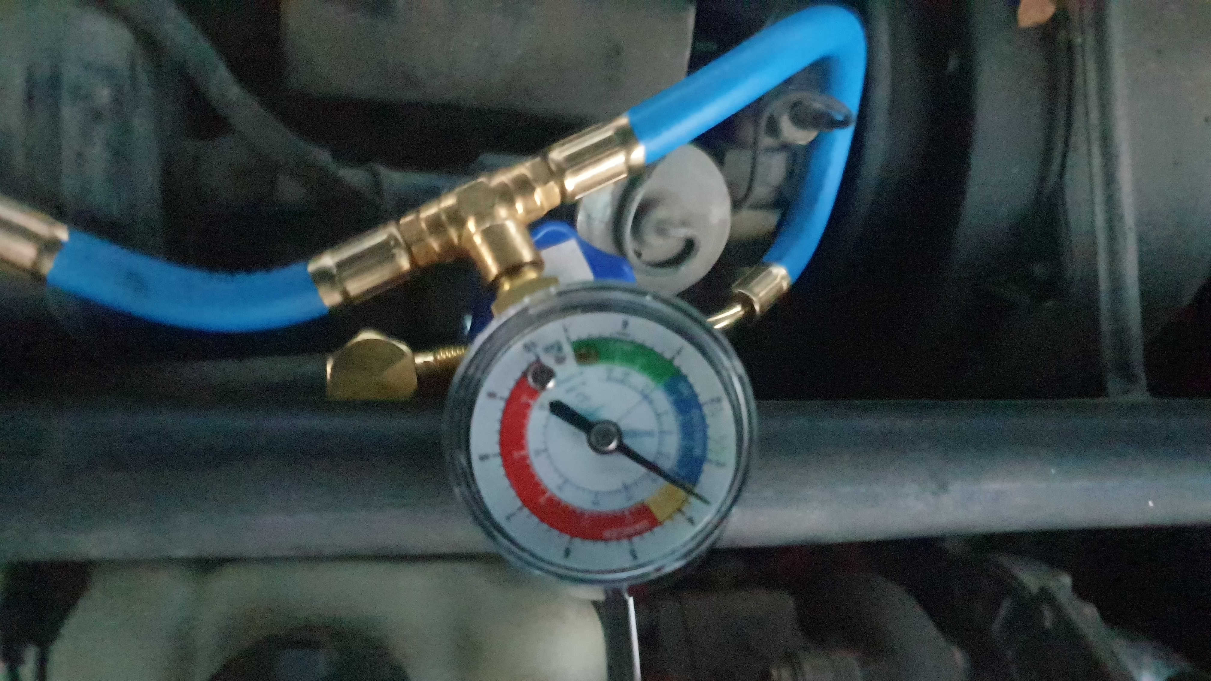

Recharge de clim ok, je pensais pas que ça pouvait etre aussi simple, pour la noire c'est bon:
Pression avant le demarrage moteur (normal):
Et enfin, j'ai pas pris de photo dans les feux de l'action, j'étais au minimum, et remonté l'aiguille aux 3/4 de la zone verte, pas pu en mettre plus:

Par contre la verte, le condenseur ne veut toujours pas se déclencher, j'ai pensé à un trop d'air dans le circuit, mais bon je ne m'attendais à rien, je sais qu'elle ne fonctionne pas, la bonbonne n'a pas voulu charger plus que ce qui était indiqué, ou si peu, que le reste doit sans doute etre de l'air, j'imagine qu'il faut purger avant, la bouteille je l'ai fini dans l'autre du coup. et puis faut que je pense à prendre un lubrifiant de clim. J'espere qu'elle fonctionnera a la fin, parce que sans clim ni connaissance dans le domaine, je suis mal barré pour la réparer et hors de question de passer par un garagiste pour ça.
Au moins le circuit n'a pas l'air d'avoir de fuite, à priori, j'ai laissé tourner un moment pas de baisse de pression...
J'avais pas trop de froid cet apres midi ça commençait à sentir la fin, et là l'air est de nouveau bien frais dans la noire, pas un mal en ce moment, 50° il faisait à mon indicateur de température extérieur en debut d'apres midi...mais rassurez vous, en 1993 j'ai déjà fait exploser un thermometre extérieur au mercure en plein soleil, à un peu plus de 50 donc.
