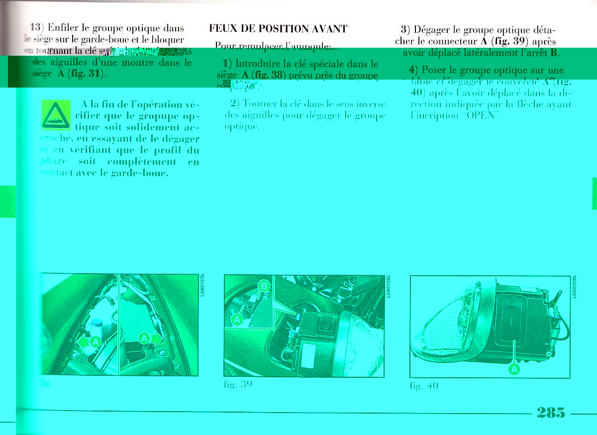

sur ma notice la procédure de changement de l'ampoule des feux de position av est décrite p 285
- IMG_0001.jpg (124.13 Kio) Consulté 15693 fois
- IMG_0002.jpg (124.28 Kio) Consulté 15693 fois
bon courage

Bonjour Febus,
Merci pour le plan. La notice qui accompagne mon véhicule ne présente pas cette opération !...
Je vais aller voir rapidement la chose.
sinut

C'est quoi la clef spéciale ?
Re: Phare Thésis
Publié : mer. 20 oct. 2010 9:48 am
par sinut
La tête de l'écrou est de type creux à 6 pans de D=8, avec au fond une empreinte cruciforme (genre tournevis) de diamètre inférieure. Utilité ou pas de ce fond de trou ?
Après avoir dévisser, ou visser, rien ne se passe. De plus, la matière est du plastic, léger, léger !...
Hier soir, je n'ai pas insisté d'avantage.
Je vais réfléchir avant de tomber dans une opération qui pourra s'avérer irréversible.
sinut
