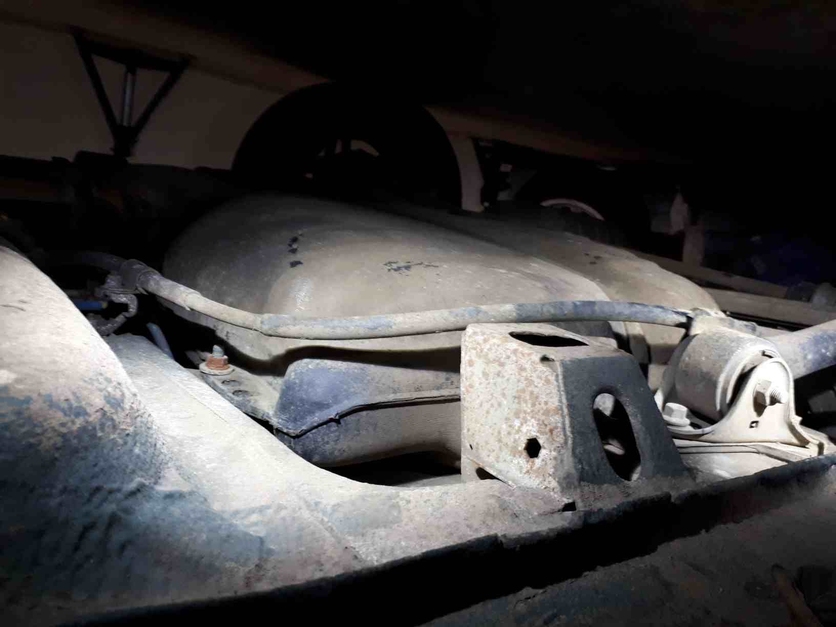

Bonjour à toi, et bonjour à tous !
Ma Kappa est une 2.4 Essence de 1995, mais peut-être le filtre est-il situé au même endroit que sur ton auto ?
Voila donc une photo que je viens de faire, en me penchant sous la voiture et 50 cm en avant de la roue arrière droite :
[img]
Filtre Kappa.jpg (104.61 Kio) Consulté 8141 fois
[/img]
En espérant que cela t'aidera :-D
Bonne journée

Bonjour et merci à vous.
Il semblerait qu'il y ait une différence entre le 2.4 et le 2.0t car à cet endroit je n'ai...rien du tout
Merci beaucoup pour votre aide
To be continued...

Re: Mais où est il?
Publié : jeu. 26 mars 2020 5:54 pm
par KappADes
Est-ce qu'il est possible qu'il n'y en ait pas/plus sur votre auto ?
Allez, les "confinés", il y en a bien un qui va aller chercher sous son châssis pour donner une réponse pertinente :crazy:
A lire la suite...
Bonne après-midi :-D
