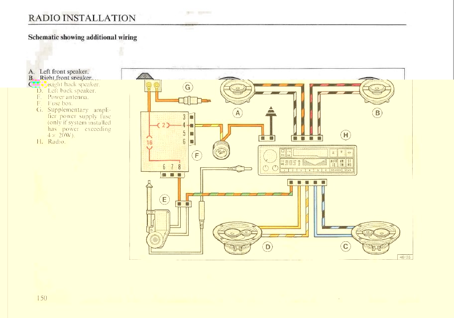

Besoin d'aide svp.
Qui peut me dire à quoi correspond cette fiche DIN et comment la connecter sur autoradio actuel ?
Lancia Delta HF HPE de 1995.
Par avance merci.

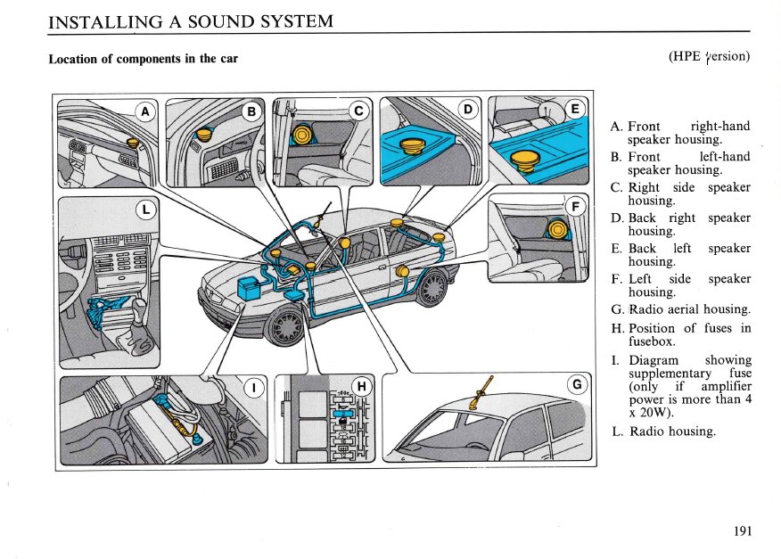

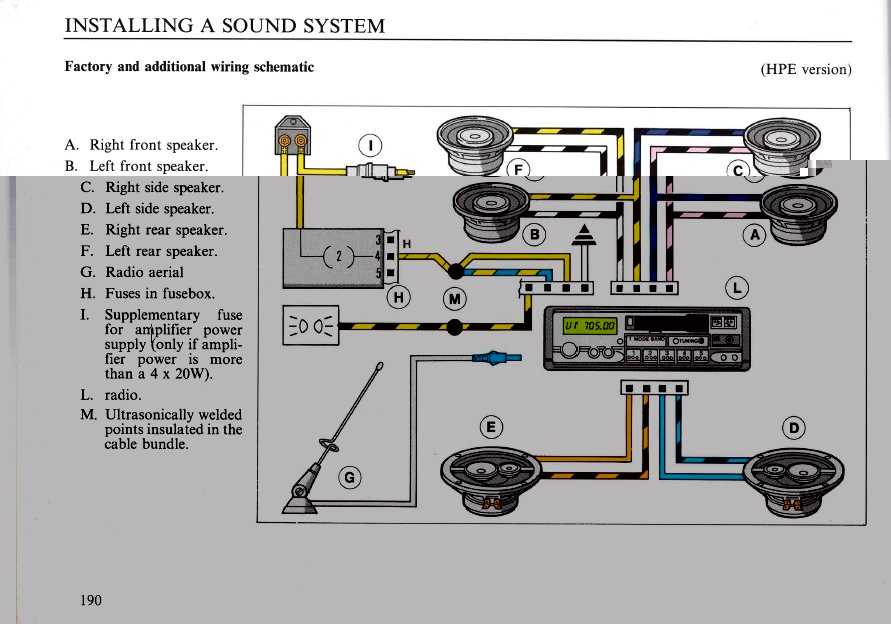

Ces pages de l'installation de la radio sur une Dedra peuvent peut-être aider.

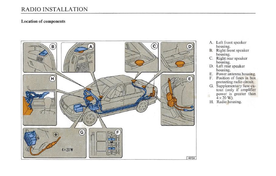

J'ai retrouvé dans mes PDF la même chose pour Delta HPE :
Ca pourra peut-être aider avec la couleur des fils.
