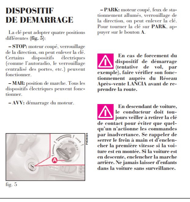

C'est peut-être comme sur la Y qui lui a succédé, une position Park de la clé de contact. Voir image.

Les amis, vous êtes des chefs !
Oui Moyanos, ta mémoire est bonne, et la Panda doit avoir le même dispositif que la Y10.
Oui Daniel, la Y a le même dispositif que la Panda, et que la Y10.
Je viens d'aller le vérifier sur mon Y10 : il y a une position Park sur le Neiman, on peut tourner la clef dans cette position pour peu qu'on appuie sur le petit bout de métal qui est autour du Neiman, et cela permet de laisser les feux de position tout en ôtant la clé de contact (seulement les feux de position, que le commodo soit resté en 'veilleuses' ou en 'code/phare').
Merci donc. L'air de rien, ce dispositif est utile : laissant ma voiture quelques minutes la nuit dans un endroit mal éclairé, je voulais laisser ces feux allumés, et bernique : si je coupais le contact, je coupais aussi la lumière. De là la question que je vous posais...
Je mets donc ce post en "résolu" (même si Daniel trouve que c'est "dépassé", je trouve cela pratique :-D ).

Voici la pièce sur laquelle j'appuie pour passer la clé en position "Park".
Il manque un bitoniau de plastique pour appuyer sans se casser les ongles :P
