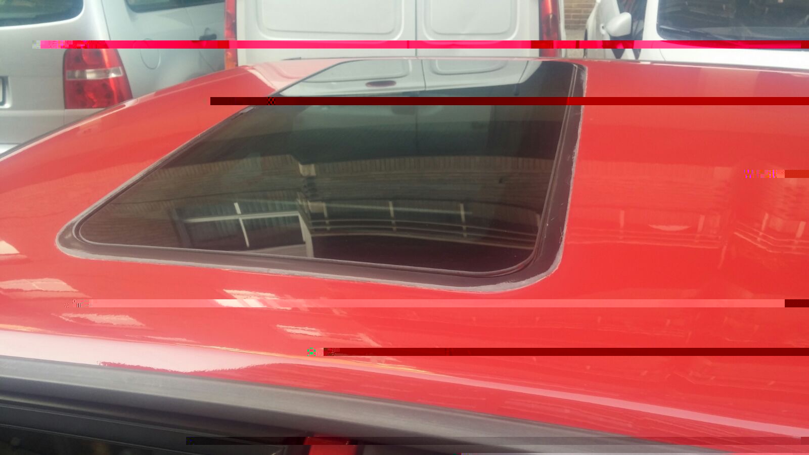

Besoin de vos avis d'experts.
Savez vous si il est possible de retrouver les options d'origine du véhicule avec un des numéros sur la plaque métallique proche du moteur?
Savez vous si la Lancia Delta HF Turbo ie 1.6 année 1993 peut avoir un toit ouvrant manuel d'origine?
Si non quelle est la méthode pour la remettre d'origine?
Merci beaucoup pour vos réponses!!!

S'il est étanche , pourquoi vouloir le Démonter :(

voila l'ami :
tape ton numero de serie dans la case VIN http://pekidi.com/navi?COUNTRY=001&SBMK ... INDOW_ID=1
va chercher bonheur!

Merci pour ces réponses.
En effet, il s'agit bien d'un toit ouvrant ajouté par la suite.
L'idée de vouloir le démonter est dans le but pour moi d'avoir un véhicule d'origine et il est vrai qu'esthétiquement je n'aime pas non plus.
Savez vous quelle serait la méthode afin d'enlever le toit ouvrant et de retrouver un toit "normal"?
Merci beaucoup!!! :)

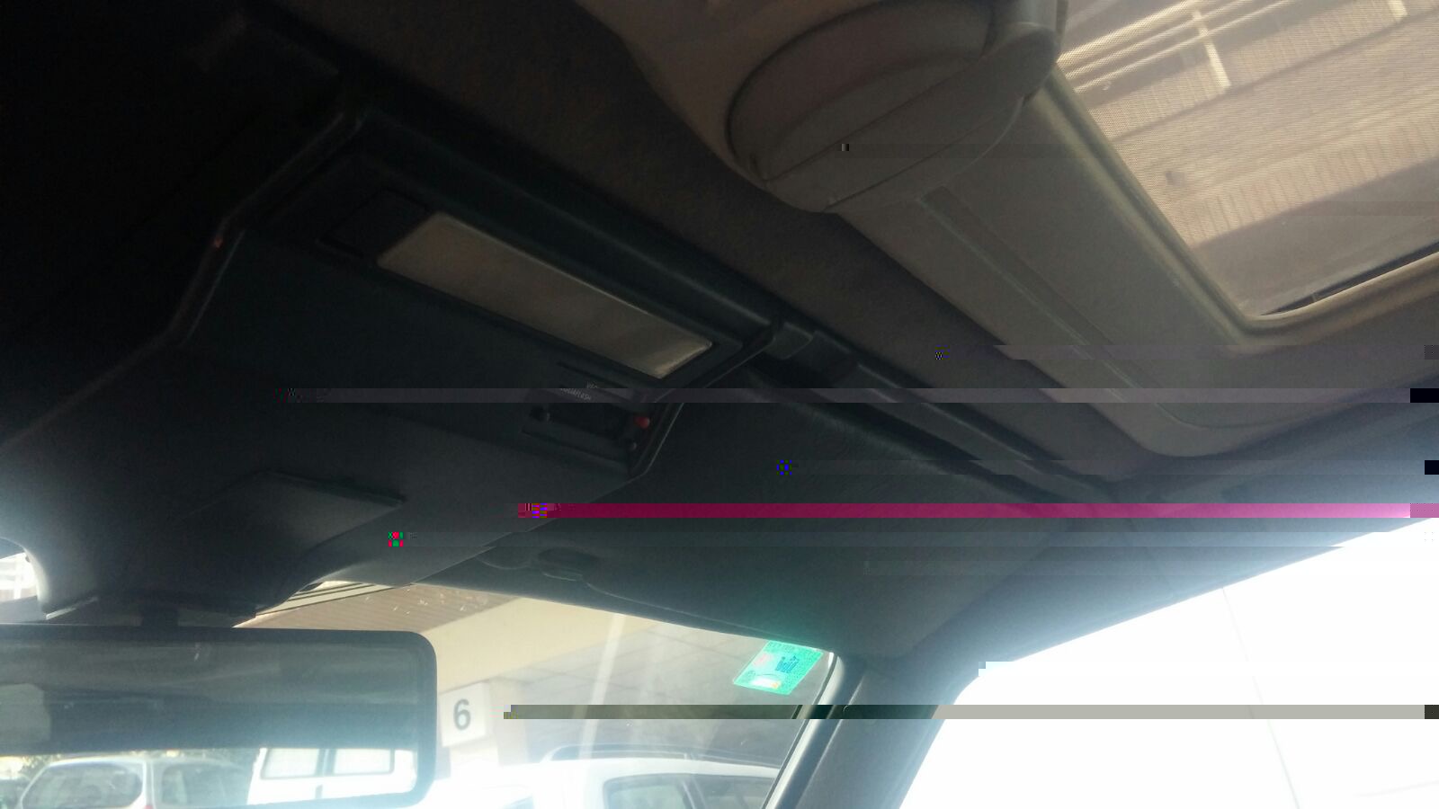

une foie le pavillon découpé...
En théorie un carrossier peut tout faire (changer un pavillon, resouder une tole...) mais en pratique je croi que c'est presque plus "simple" ou réaliste de changer toute la caisse.
Et accessoirement le ciel de toit est aussi à changer....
Tout ca pour dire que c'est a mon avis très compliqué.
Va faire un devis chez un carrossier par curiosité.
