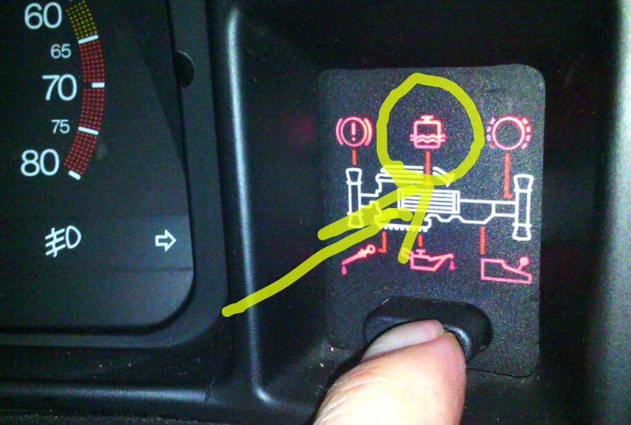

Je viens d'acquérir une Thema T16 de 1990. Je ne possède pas la notice d'utilisation... En attendant d'en trouver une, est-ce que quelqu'un peut me décrire les symboles qui sont sur le tableau de bord quand le mode CHECK se met en route ? J'ai un voyant qui s'allume parfois, je ne sais pas ce qu'il signifie ! C'est le seul qui ne fait pas partie des symboles usités habituellement ( huile, garnitures de frein, éclairage... ). Celui qui me pose problème semble correspondre au pot catalytique mais je voudrais en être sûr. Ce symbole est un carré aux angles arrondis, avec une double vague horizontale qui le traverse...

Le symbole qui s'allume dans ma Thema dans les virages serrés, ne serait-ce pas tout simplement le niveau de liquide de refroidissement ?
Ayant mal interprété le schéma, c'est je crois le radiateur qui est indiqué au centre, donc le niveau de liquide qui s'y rapporte...

Ca doit etre ca mais une photo aiderait ^^

Niveau de lave glace ?
Il n'y en avait pas un sur ce modèle ?

Voilà une photo... je pense que le symbole est celui du liquide de refroidissement et en-dessous le radiateur. Si vous avez la réponse, je suis preneur !
En tout cas, quel moteur ce 2.0T de 185ch... Un vrai plaisir dans une berline qui cache bien son jeu.

pour le témoin , il s'agit du niveau de liquide de refroidissement, cela se trouve sur la rta thema , cette revue technique est la même pour diesel ou essence turbo ou pas
