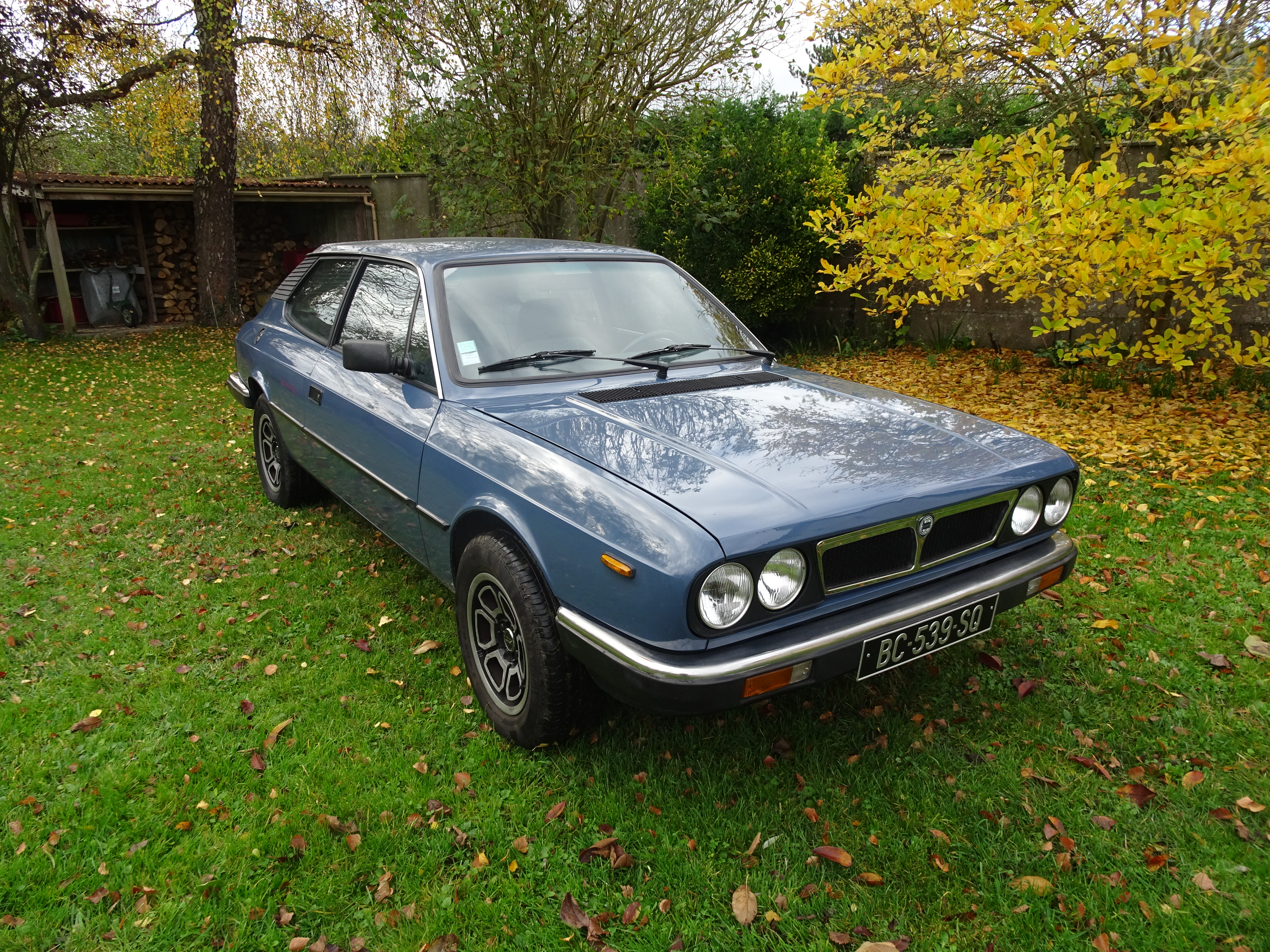

Je possède une Lancia Beta HPE de 10/81 (série 4 FL 2 pour ceux à qui ça dit).
J'ai beaucoup de doc technique mais qui s'arrête à la série 2 car il n'y a quasiment rien pour les série suivantes.
J'ai mon câble de vitesse qui s'est détaché ou cassé du côté boîte de vitesse mais je n'arrive pas à trouver ni sur la documentation, ni sur la voiture elle même où il est raccordé. Faut-il regarder par le capot moteur et démonter le filtre à air ou par dessous la voiture ?
N'étant pas mécano tout ça me pose problème mais j'essaie de me lancer.
