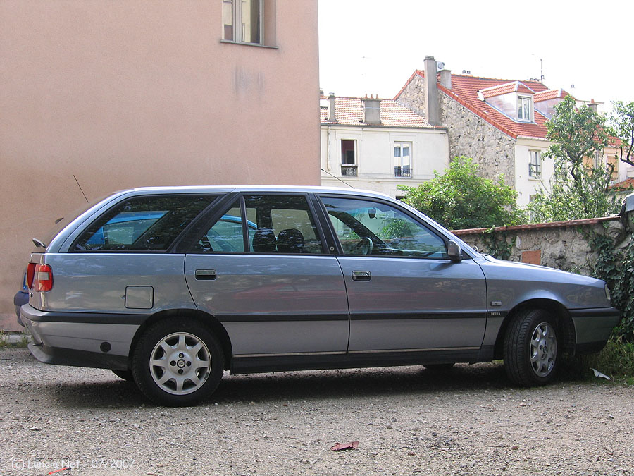

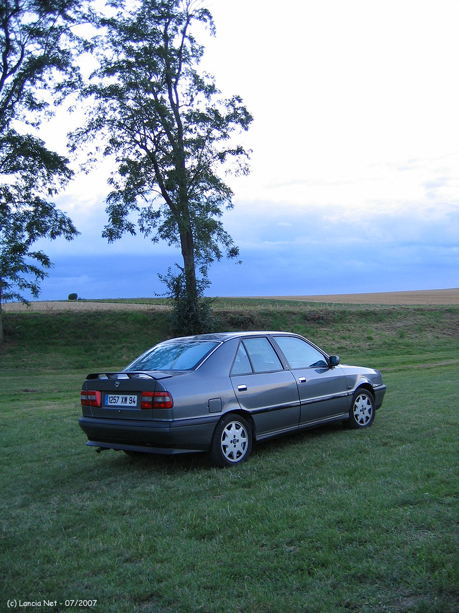

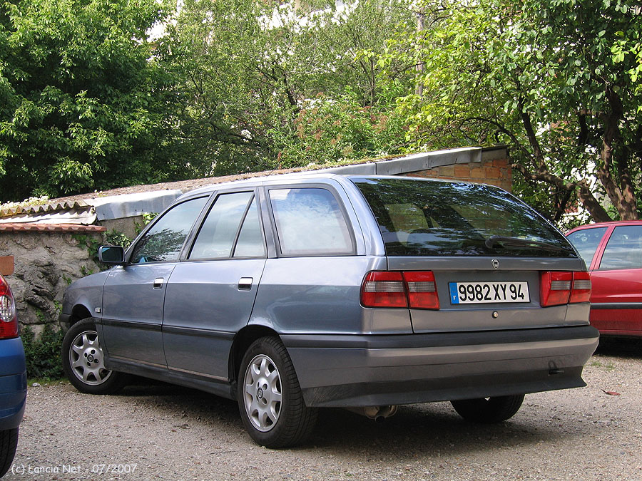

Tu peux garder tes bas de porte d'origine avec le chrome, ca ferme bien et c'est exthétique.
La preuve en photo ma SW (la seule à ma connaissance avec des bas de caisse
Et ma 2.0 aussi avec les bas de caisse de 2000 turbo :
