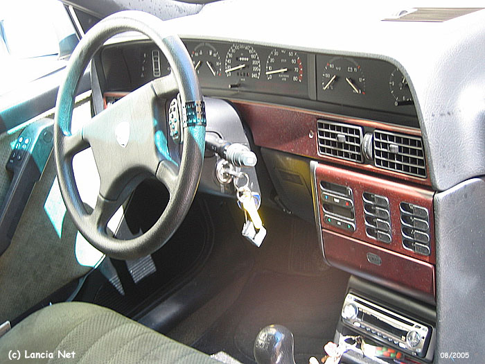

POur moi, vu que j'ai une série 1 avec du bois de rose plutôt foncé et un peu 'rouge', il faudrait quelquechose dans les mêmes tons, je ne sais pas si tu vois ce que je veux dire.
N'hésite pas à me faire signe quand ca serait possible !

Ok je vois, un bois exotique.
Exactement.
Je le trouve d'ailleurs plus joli que le faux bois plus clair des séries II.
sans vous embêter, un de plus si possible pour ma titine qui part un peu en vrille ces temps là et ce serai vraiment sympa!c'est aussi une série 1 donc bois de rose.cette idée est vraiment géniale et je vous tire mon chapeau.
