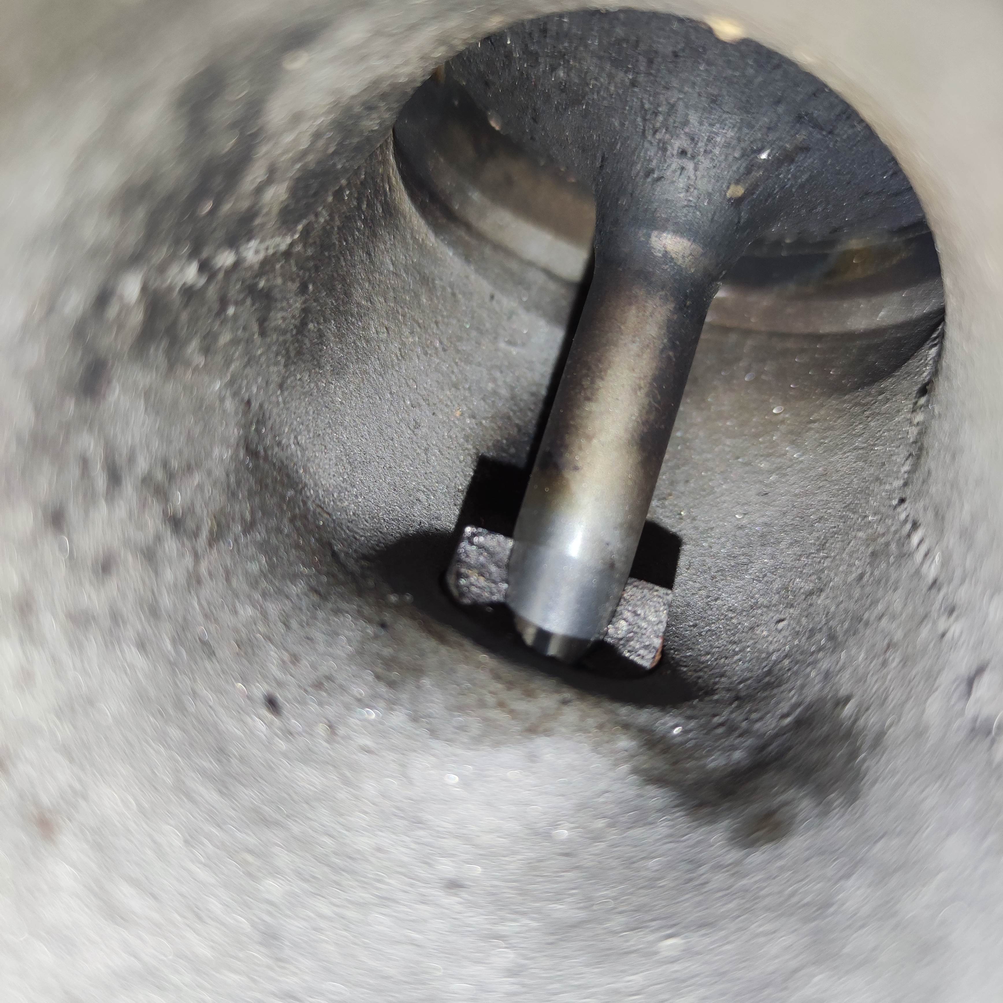

Bonjour à tous
Je restaure une gamma coupé de 79.
Je la fait enfin démarrer mais je coupe vite le contact après un gros tac tac dans le moteur.
Après démontage d une culasse, je me suis rendu compte qu un morceau de guide de soupape s est cassé et qu il est allé se balader dans le cylindre!
Depuis, je cherche un nouveau guide, mais je n en trouve pas sur internet....
Auriez vous une piste?
Il me faut aussi un segment pare feu et des joints d embase de chemise...
Merci!!!

Pour le guide de soupape, essaie du coté des clubs italiens, ils refont parfois des petites séries.
