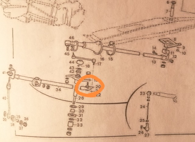

Bonjour tout le monde. Alors je suis en galère en Italie, dans la région des lacs, avec ma commande de boite sur ma Beta Spider 2000 de 76. J'ai la bague de droite (donc inférieure) qui s'est cassée et perdue sur la route. J'ai pu me dépanner et rentrer par mes propres moyens avec un tendeur pour maintenir la barre de changement de vitesse plaquée en l'air contre le levier de commande, mais pour m'instant je ne passe que 4 vitesses /5 et pas de MAR.
J'attends le retour de Beta parts UK voir s'il peut m'envoyer la pièce de suite, mais vu la période de congés ... Si quelqu'un a cette pièce et peut me dépanner ce serait top. Je vais bricoler demain pour trouver un moyen de réduire le jeu dans la commande pour récuperer la 5ème et la MAR, mais bon ...
Merci par avance de votre retour si quelqu'un me lit ...
