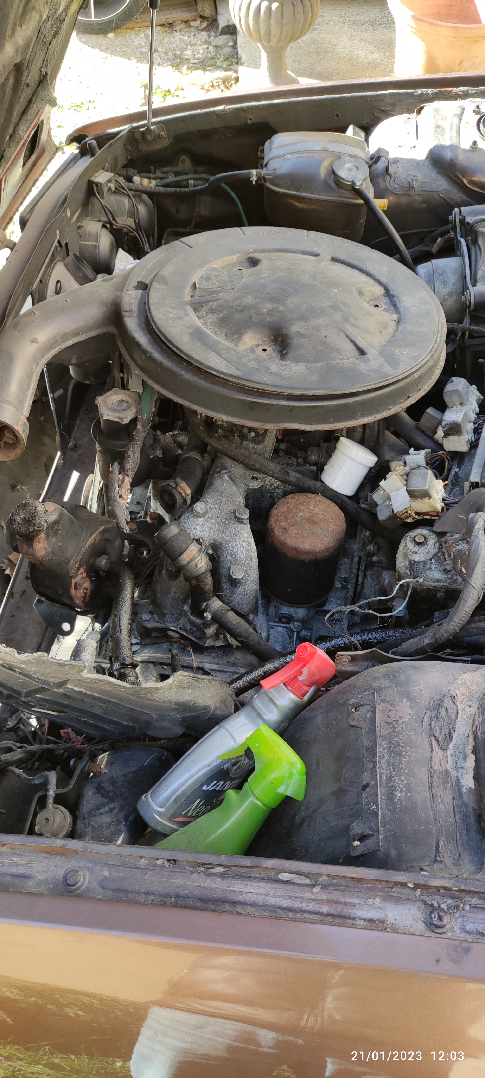

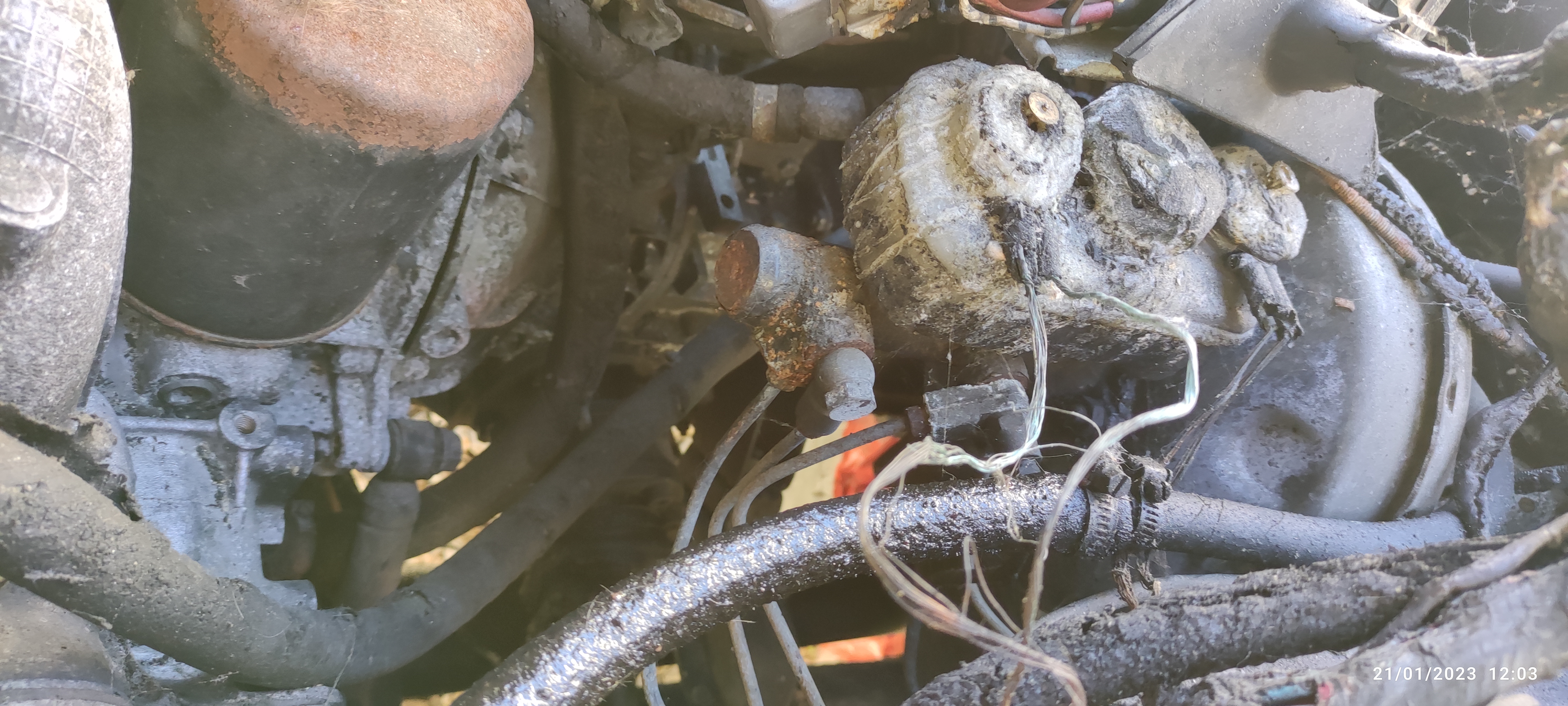

Je suis sur le point d acquérir une gamma coupé carbu de 79.
il y a eu un debut de feu non identifié dans le moteur à l avant gauche.
je vous mets une photo, sachant que des choses ont été démontées.
J ai un deuxième coupé pour les pièces.
ma question : est ce que c est un problème connu sur ce modèle ?
merci beaucoup

bonjour j'ai possédé un coupé Gamma première de 1979 coté gauche a part le frottement de fils électrique sur les deux courroies de direction assisté je ne voie rien . Ce n'est pas une voiture à problèmes électrique sauf si le couvercle de la boite a fusibles + relais n'est pas bien remis mais la c'est coté droit . Courroies de distributions chez Oscaro les deux galets tendeur chez retro roulement a Corbas a coté de Lyon 69960 roulement de clim de Japonaise mumie d'une frête roulement de roue Oscaro ou Yakarouler les même que Renault Kangoo 1400 AV si vous rencontrez d'autre problèmes je me tien a votre disposition. Cordialement Louis
Ça peut aussi être un retour de flamme à l'admission, ça arrive avec les carburateurs.
