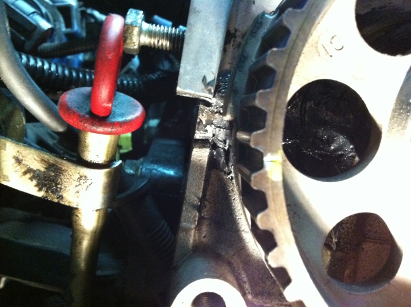

je décide de re controler la distri :
poulie AAC :
poulie vilo exactement comme ça (cette photo a été trouvé sur le net car j'avais déjà remonté la couronne crantée pour le capteur :

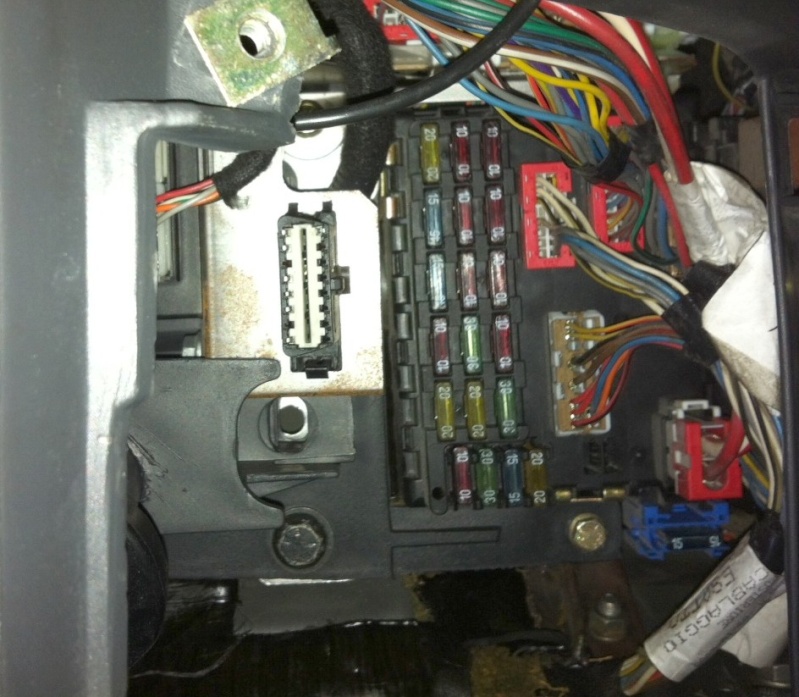

j'ai trouvé sans cherché la prise diag au dessus des fusibles habitacle :

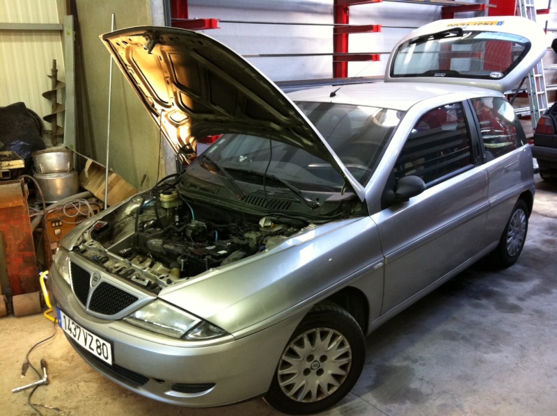

et voilà même si ça n'aide pas voilà une photo de l'auto :
donc voilà je ne sais plus où regarder :-( distri calée + allumage ok avec étincelles + essence pas de démarrage elle ne pète même, il y a cependant un différence de comportement (pas facile avec des mots) si je coupe complétement l'allumage en débranchant les bobines ou si je débranche le capteur vilo
