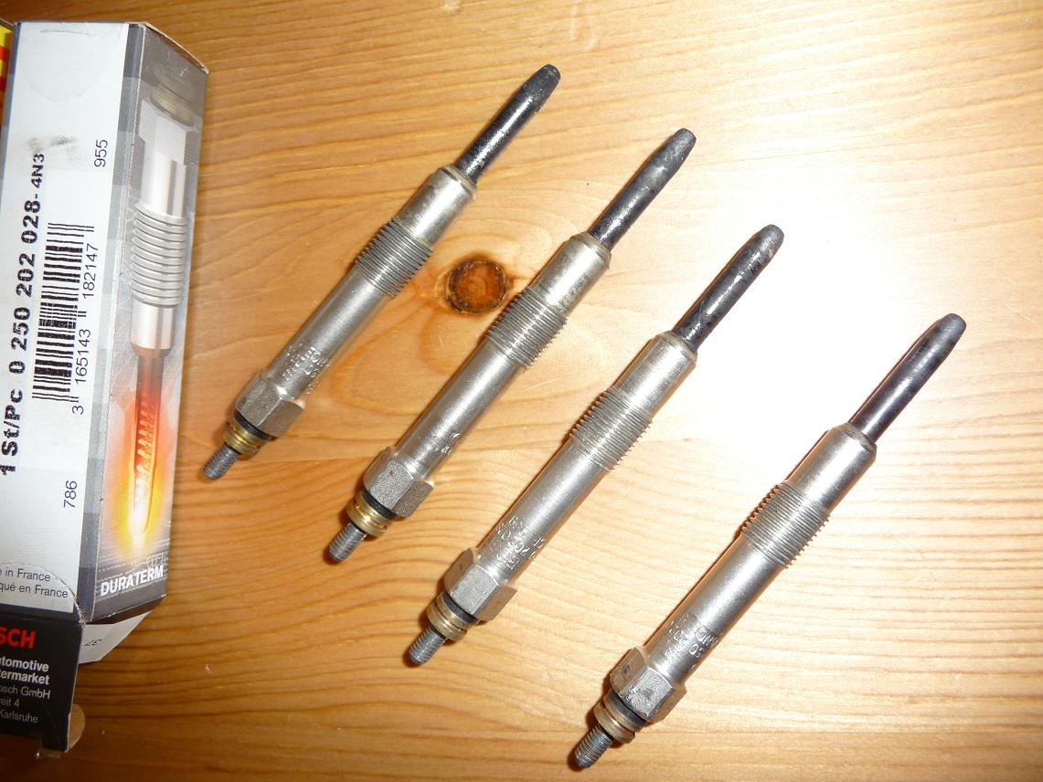

et voici l'état des bougies:
avec le recul, elles étaient pas belles...

jpd
Messages : 1680
Localisation : Ivry
La 1ere mange de l'huile. ;)
zzjb

de l'huile ... :-( J'ai une chance de remedier à ce pb?

jpd
Messages : 1680
Localisation : Ivry
Ce n'est pas bien grave du moment qu'elle ne fume pas bleu et qu'elle consomme pas trop d'huile.
Le seul remède dans ce cas là c'est:
- soit refaire les joints de queue de soupapes.
- soit refaire les segments.
Il faut pas paniqué je te dit ça car elle est brillante.
Si elle ne consomme pas trop d'huile et qu'elle ne perd pas de puissance alors elle peut rouler encore longtemps. :)
Je pense qu'elle va rouler encore longtemps !
