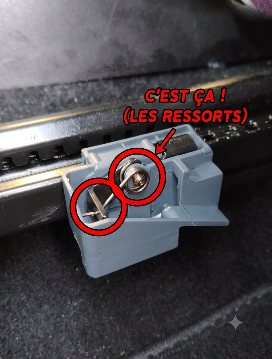

Le siège passager à un pb de mémoire, je n'arrive pas à le réparer, même Gemini est au bout de sa vie pour essayer de m'aider [img]smile/!fou.gif[/img]
Le crochet n'accroche pas le bitogno....

Pour ce souci c'est plutôt connu et je pense être sur de ce que c'est. Le câble de réglage de ce patin gris est cassé dans le siège. Ca fait 3 fois en 17 ans que je le change sur l'Ypsilon de ma mère. La dernière fois étant... il y a trois semaines !
Dépose du siège, remplacement du câble et repose. Aspirateur compris ça prend 20mn !
Et le câble en question, le voilà:
https://www.ebay.it/itm/407023762163?_s ... R9zy9Nb5Zw
Il a la ref: 46778945 (Idem Punto et Alfa GT).

Merci Hugo... Mais non
J avais démonté le siège,
Les câbles ne sont pas cassés.

Alors je regarderai sur l'Ypsilon parentale la prochaine fois le fonctionnement.
