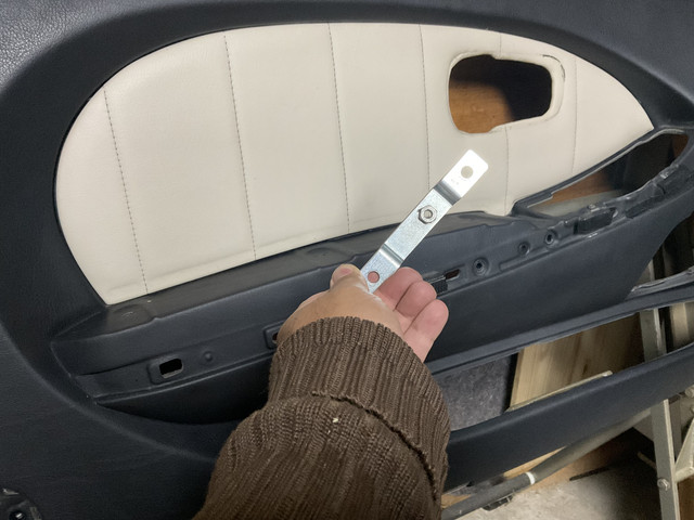

Les grandes manœuvres ont commencées sur ma coupe !
Démontage des contres portes et j’ai ceci qui est tombé sans crier gare en enlevant l’habillage intérieur AVG.
Sauf que j’ai beau tout regarder avec attention … je ne vois pas d’où ça peut provenir.
Des idées ?
Bien sûr cette pièce est introuvable sur l’AVD sinon ce ne serait pas marrant :)

Salut Sebastien !
C'est une entretoise qui va entre le panneau de porte et la portière. Fixée par deux vis sur la portière pour éviter que le panneau de porte ne bouge et donc avec la vis centrale sur le panneau de porte (une BTR de 30 de mémoire).
