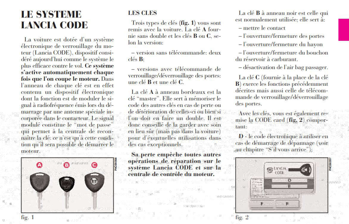

Je fais appel à vos lumière car je viens de faire l'acquisition d'une Ypsilon elefantino rosso de 2001 qui a quelques coups carrosserie et quelques petits problèmes que je m'efforce de corriger. Cette même voiture m'a été vendu avec uniquement la clef master. Je sais que ce modèle est équipé normalement d'une centralisation à distance (j'ai trouvé le récepteur au niveau du plafonnier) mais je ne sais pas du tout à quoi doivent ressembler les clefs en question.
Quelqu'un aurait une photo des siennes?
Ensuite j'aurais aimé savoir s'il est possible de récupérer des clefs d'occasion pour les appairer sur la mienne quitte à les utiliser juste comme télécommande.

Voilà à quoi ressemblent les clés, d'après une notice :

Merci pour votre réponse.
Ca ressemble comme deux gouttes d'eau à des clefs de lybra ça.
Vous pensez qu'elles puissent être compatibles? (je n'en trouve absolument pas pour ypsilon). Car j'ai un bouton sur le boitier de centralisation qui sert à mémoriser de nouvelles clefs je pense? Je parle bien entendu de la partie radio, pas de la forme de clef.

jujucast a écrit :...
Celle avec télécommande est identique à la clé de ma Kappa et celle sans à la clé de ma Delta 2.

En gros la clef sans centralisation c'est celle-là c'est ça? https://www.leboncoin.fr/equipement_aut ... 84890.htm/

Et c'est celle là celle de la centralisation?
https://www.leboncoin.fr/equipement_aut ... 96504.htm/

jujucast a écrit :Et c'est celle là celle de la centralisation?
La lame n'est pas pareil à celle de ma Kappa mais c'est ça. Il y a la pile et le voyant qui s'allume quand on presse le bouton central.

J'ai comparé avec ma clef master, la lame est la même, j'ai contacté le vendeur il l'a toujours, je tiens le bon bout ^^

jujucast a écrit :J'ai comparé avec ma clef master, la lame est la même, j'ai contacté le vendeur il l'a toujours, je tiens le bon bout ^^
Et si la lame est vraiment la même, tu pourras la faire tailler par un serrurier par copie de l'autre.

Pour le transpondeur je sais qu'on peut le faire via le neiman avec la clef master, c'est pour la centralisation qu'il va falloir que je trouve. Mais il me semble que je l'avais lu quelques part sur ce forum.
