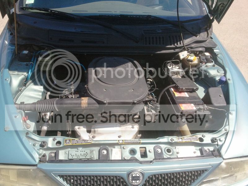

bon, je pense que ce week end je vais pouvoir lui faire ses freins arrières, j'ai vu aussi une panne électrique de feux sur le hayon ( 3ième feux + feux immat ) et je vais lui recoller a la colle parebrise un support d'écrou de filtre à air, j'avais préparé la place la semaine dernière.

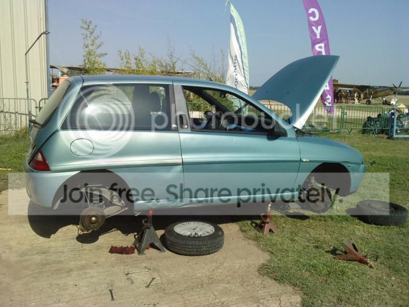

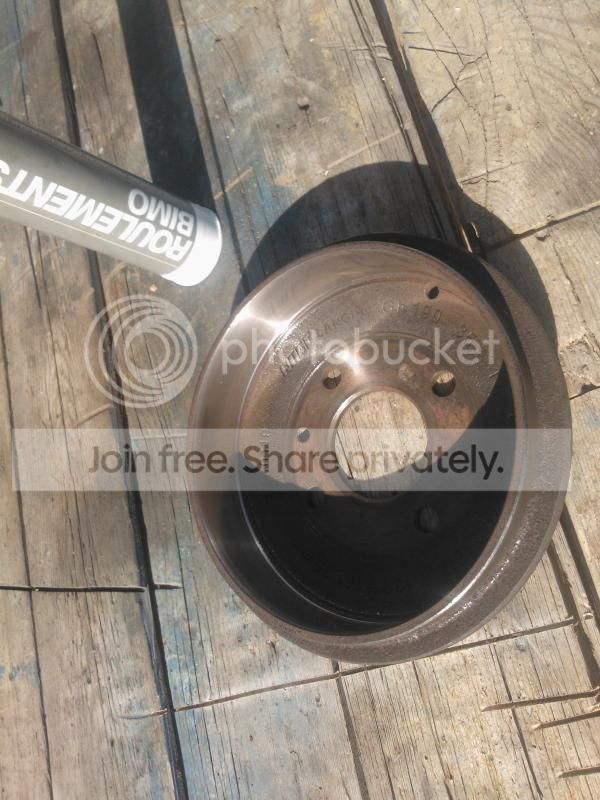

Plaquettes changés et tambours rectifiées, un des pistons des cylindres arrières est grippé; c'est bien les petites économies...
Par contre je n'ai vu aucun plongeur de réglage pouf le frein a main, normal ça? Surtout que je soupçonne depuis un bail les câbles de frein a main de ne pas être d'origine.

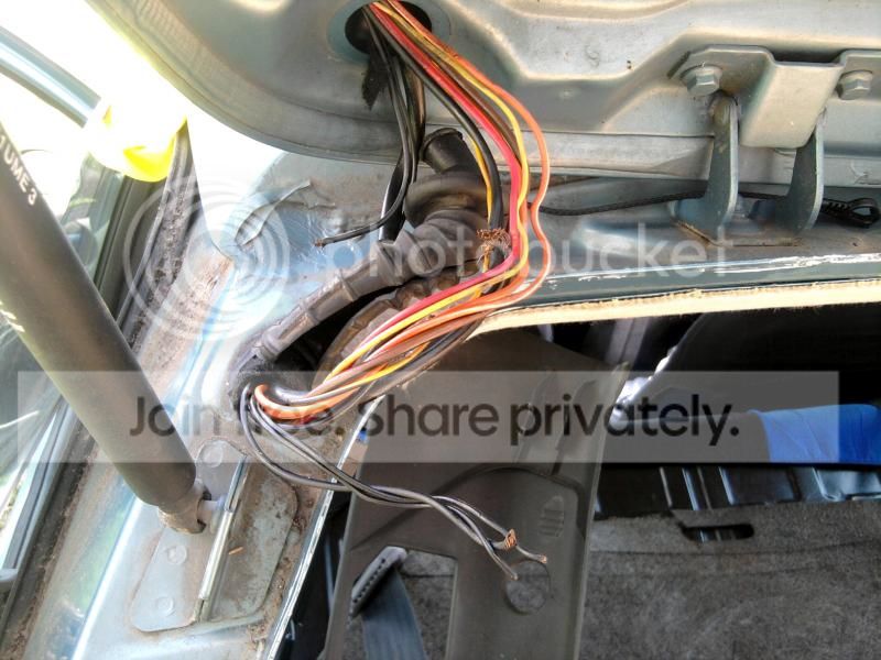

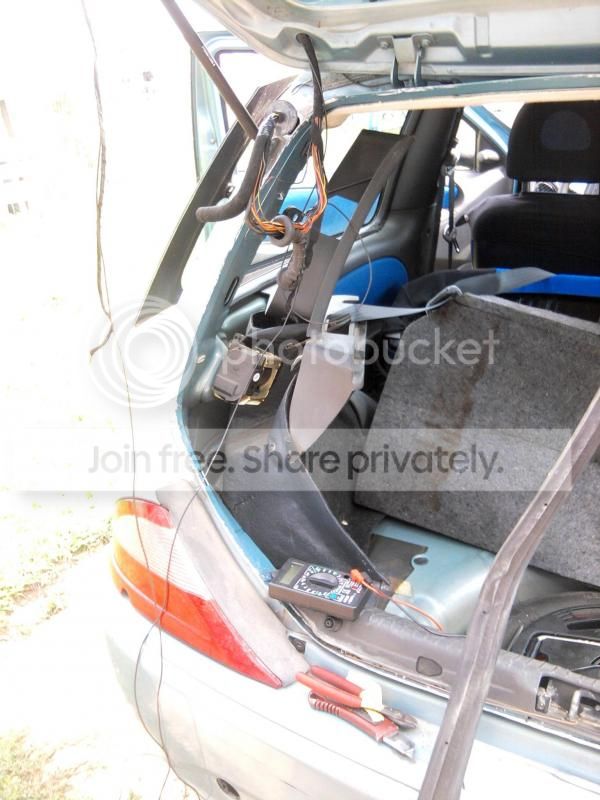

j ai refais le faisceau du hayon qui était hs
kit de freins et rectifs de tambour... industrielle

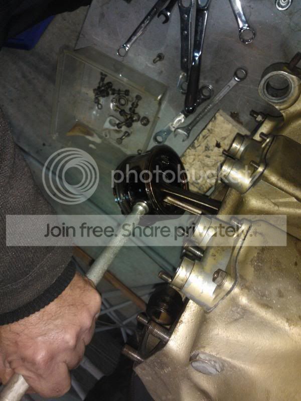

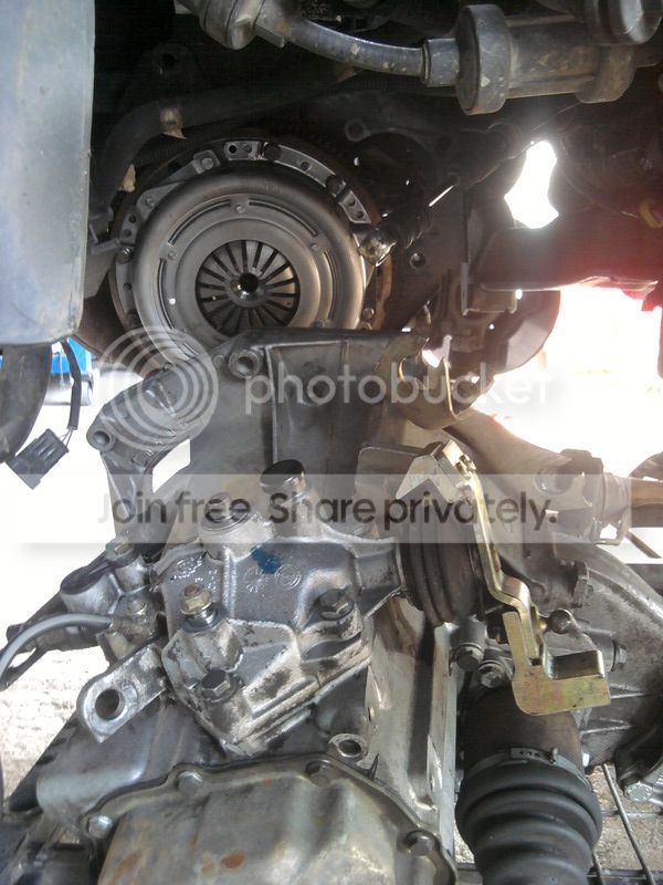

Petit coup de fil un peu paniqué du frangin vers minuit en rentrant du taf: il y a un bruit sur la voiture !

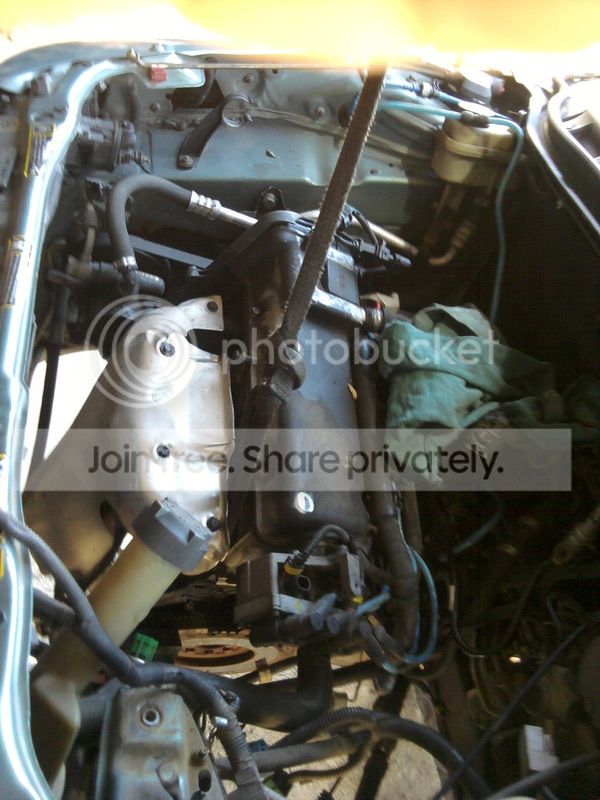

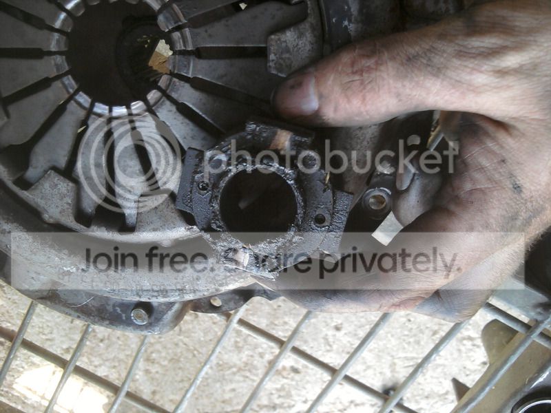

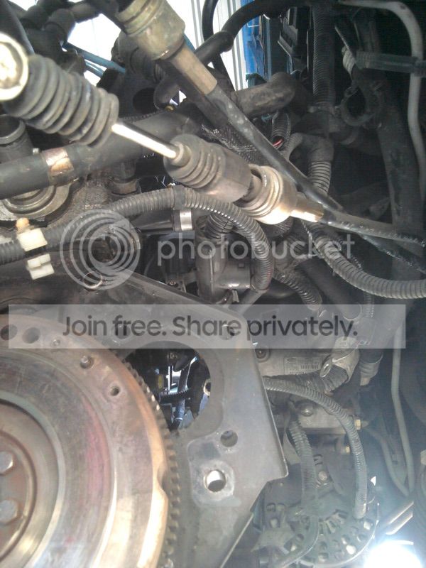

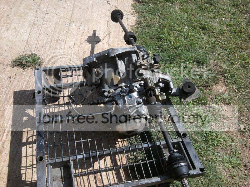

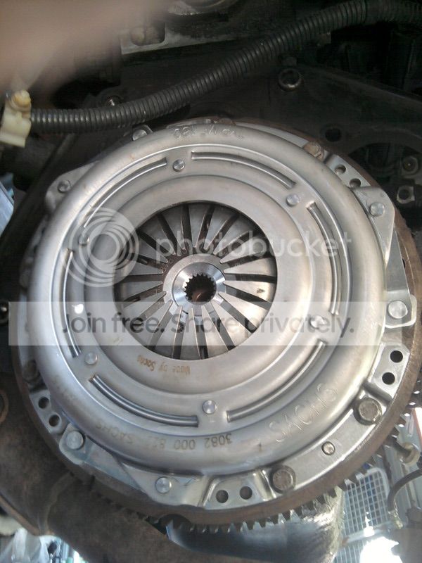

Le lendemain matin à 9h je lui fait le diag qui est sans appel; butée ou mécanisme d embrayage en train de cassé
à 10h30 après avoir fait tout le tour des fournisseurs, on en as trouvé un qui nous aura le kit embrayage pour 15h30 et 82e en Sachs

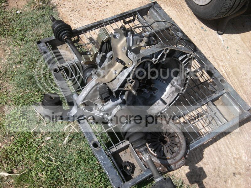

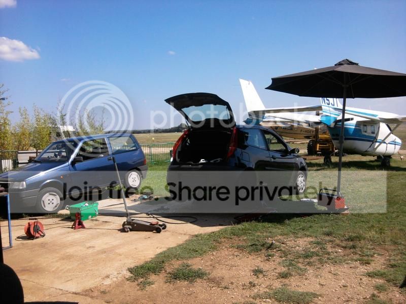

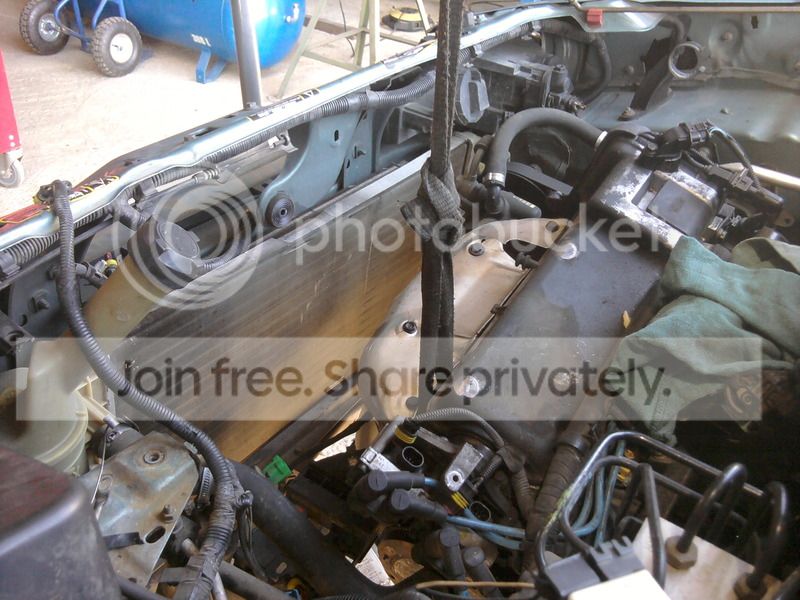

Du coup on rentre, j amène en convoi sa Lancia Y à l atelier du pater et on commence à l attaqué peu avant midi, on bouffe, on avance un max et à 15h la boite est par terre ( malgré la clim, la DA, la barre stab et d autres au milieu ) tandis que lui part amené par la madre au boulot, et qui revient avec la pièce et du ldr. Vers 21h la voiture est quasi finit malgré nombre de contre temps, mais pas roulante à cause de la barre stab à remettre mais sacré marathon mécanique !!

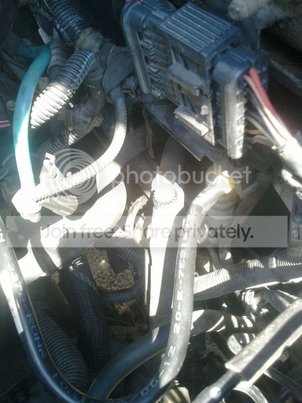

De bon matin galère, le mécanisme d ouverture du capot s est grippé et impossible de démarré vu que j avais débranché le capteur pmh et d autres pour éviter qu on la vole dans la nuit. J arrive à ouvrir, on finit la barre stab, re-contrôle de tout les serrages vitaux et purge de ldr, essai route et pré-rodage... finit !
Il était content le frangin, la voiture qui lache le dernier jour de taf à la veille de ses vacances je ne sais ou en France, ça va qu on touche un peu pour faire les choses vite et bien

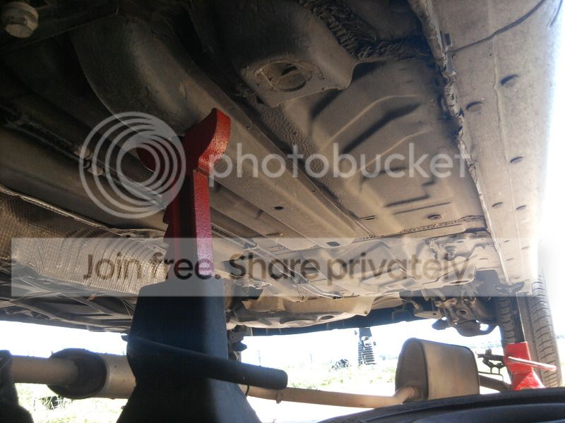

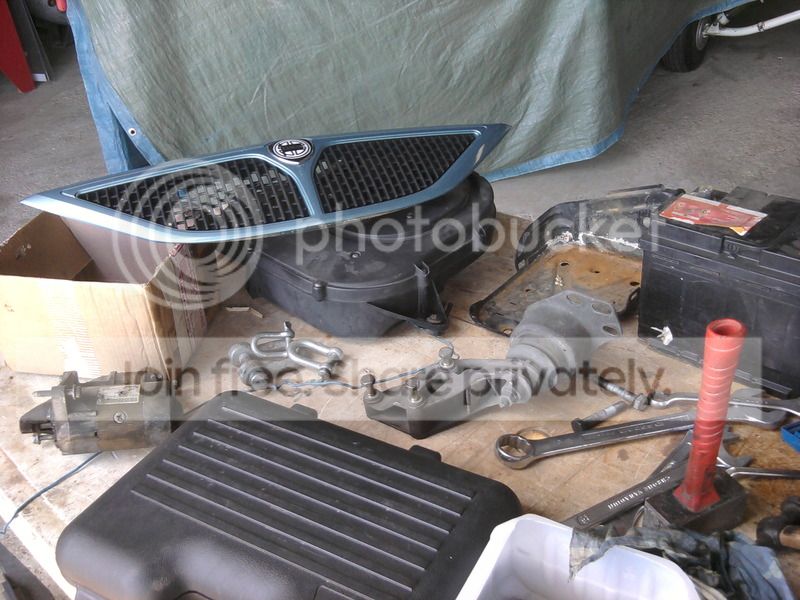

Notre principal contre temps est que j avais aucun de mes outils et dans l atelier 90% de l outillage à main est impérial, pas métrique
à l attaque bien installés
même la calandre à dut etre déposé

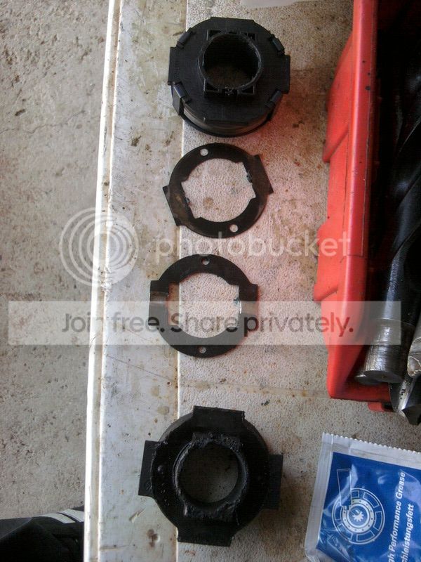

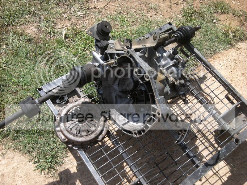

butée et diaphragme HS

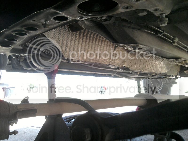

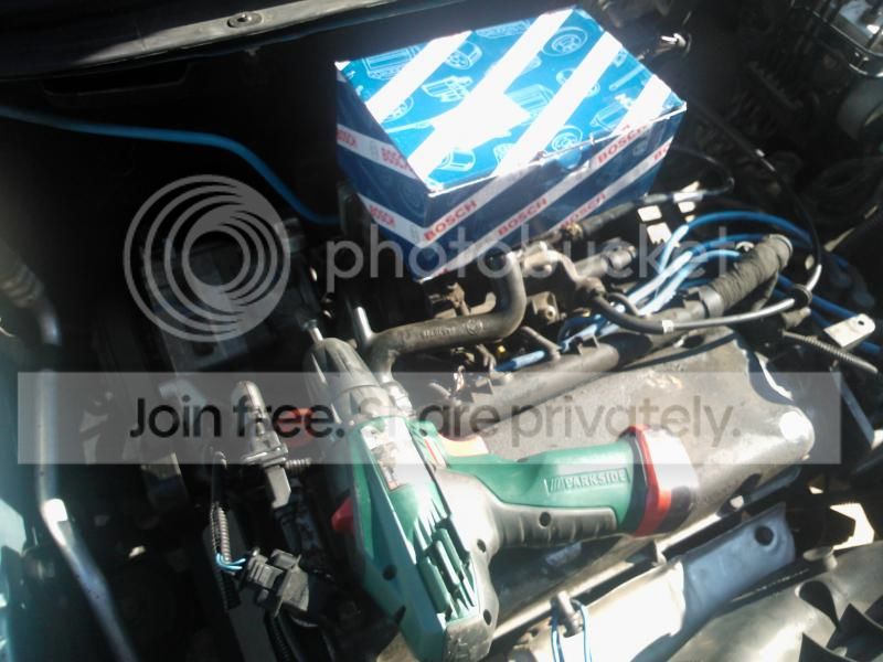

Le 1200 Fire en demi dépose, pas d oreille pour passer une sangle du coup je l ai choppé par la sortie collecteur du 4ième cylindre

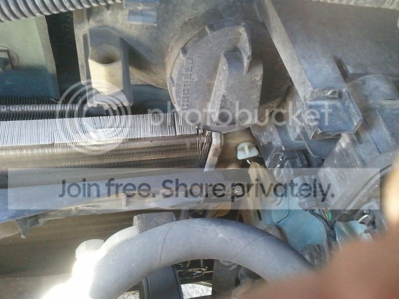

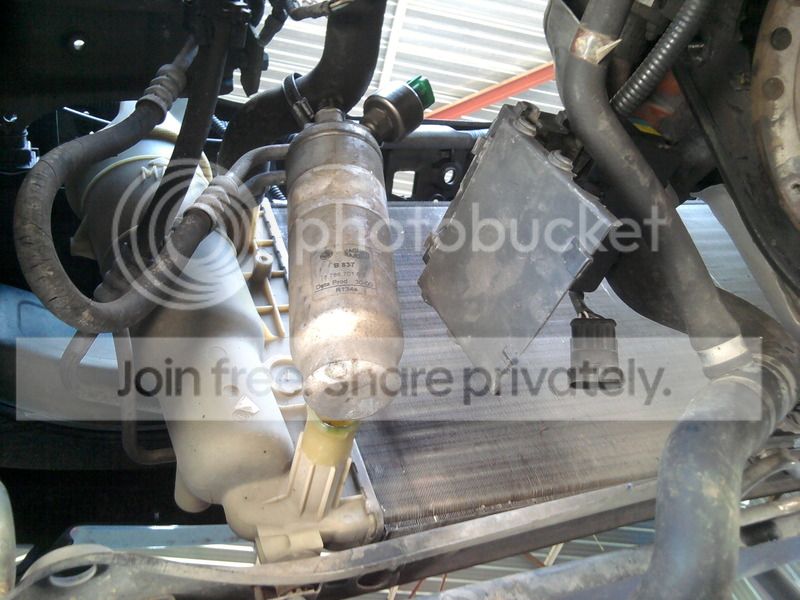

filtre déshydrateur de clim

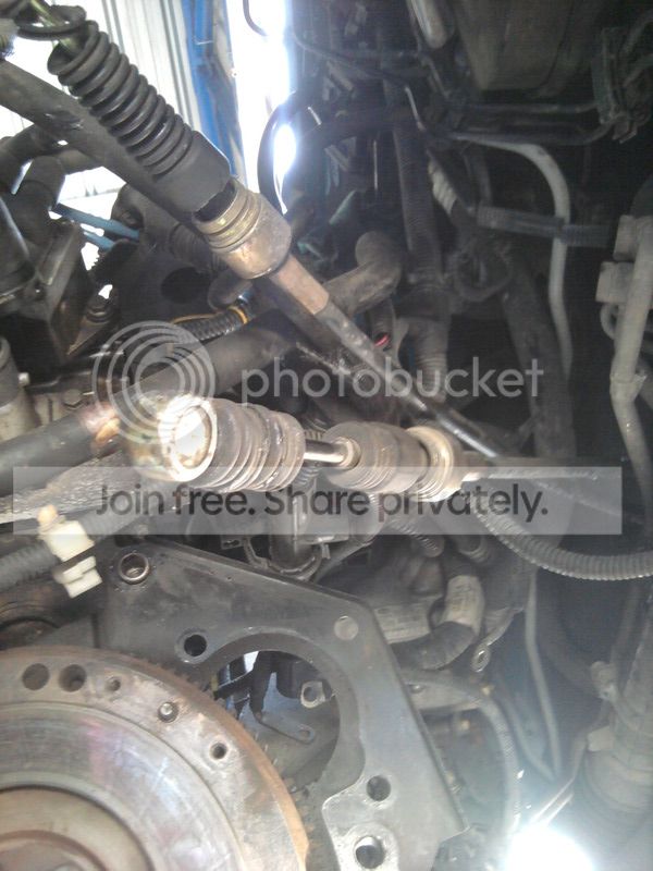

cables sélecteurs de vitesse
T en veux du bordel électrique ?!?
la ligne aussi à dut être déposé

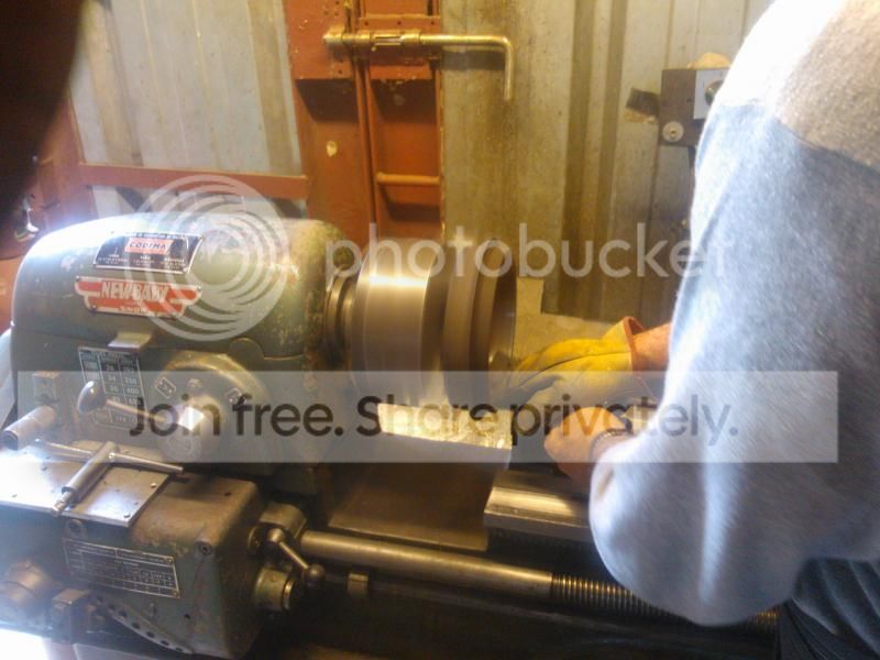

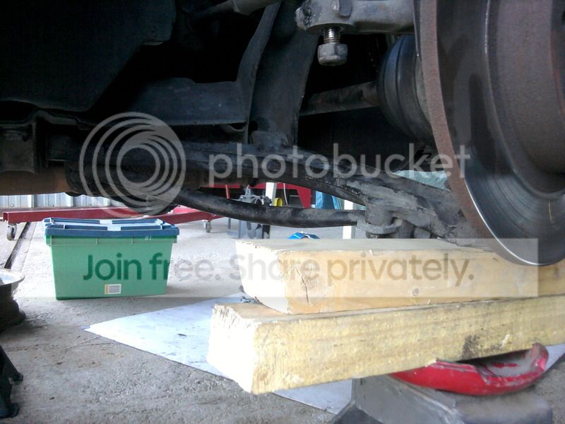

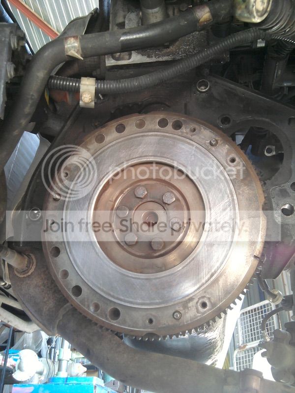

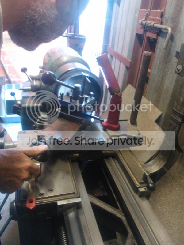

pas le temps de déposé le volant moteur pour le passé au tour, du coup petit honage au papier verre
la boite passé au karscher en attendant que le kit embrayage arrive

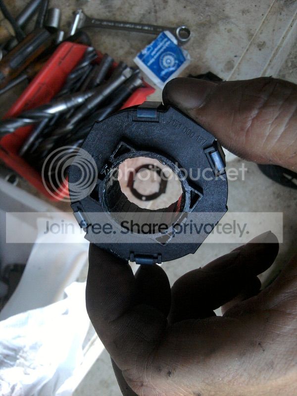

il a fallu jouer de la lime pour adapter l ancienne entretoise de friction sur la nouvelle butée qui en était dépourvu
la barre stab...
les 3 vis de purge à ouvrir

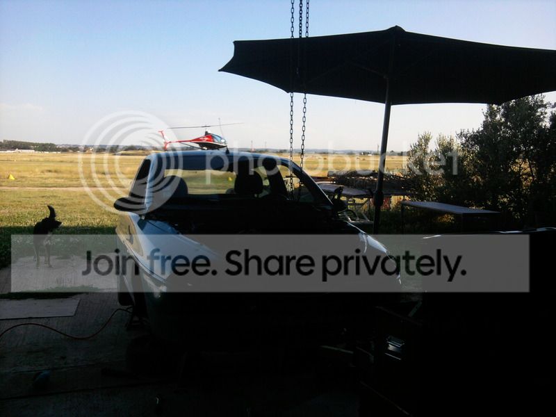

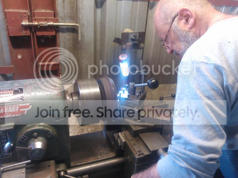

la barre stab...

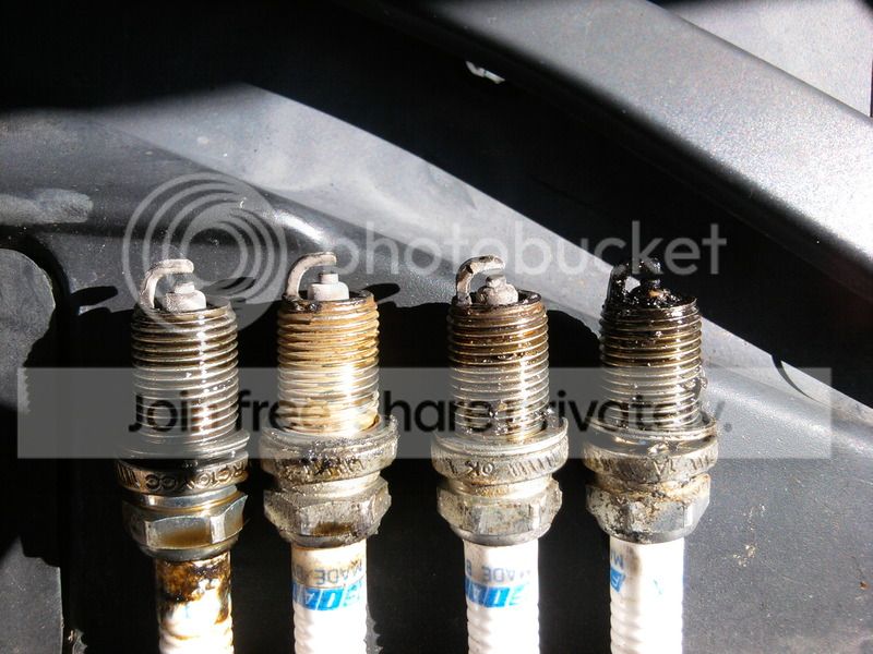

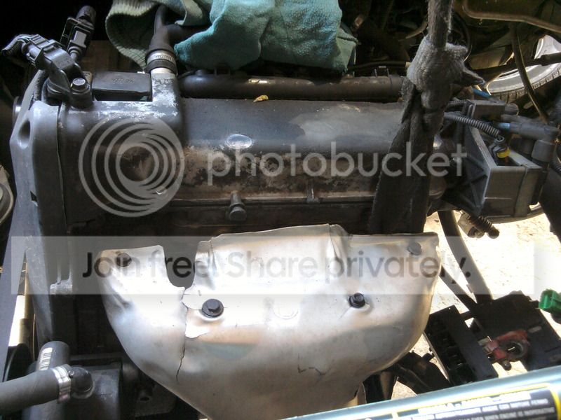

Enfin presque sans problème; l autre fois je reçois le genre de coup de fil que j aime pas "frangin je suis en galère et je suis avec Maman", j arrive rapidement en centre ville. Perte de puissance subite, ma mère était au volant quand c est arrivé et elle avait calé, la panne était de suite après au redémarrage. Je zyeute de partout, signes de jdc, casse, connectiques, relais etc: RAS

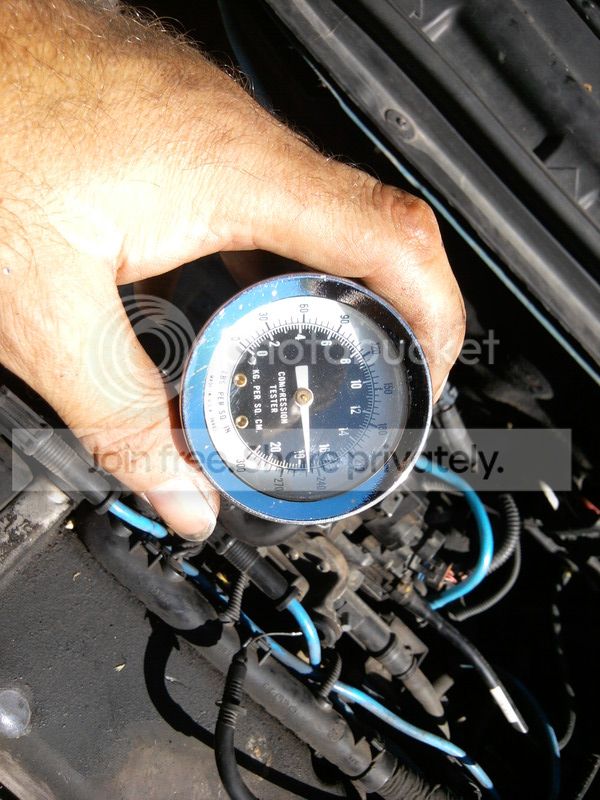

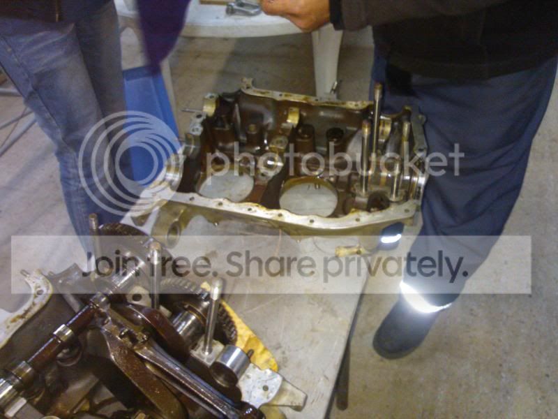

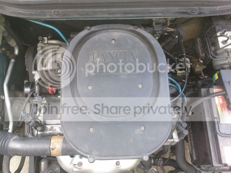

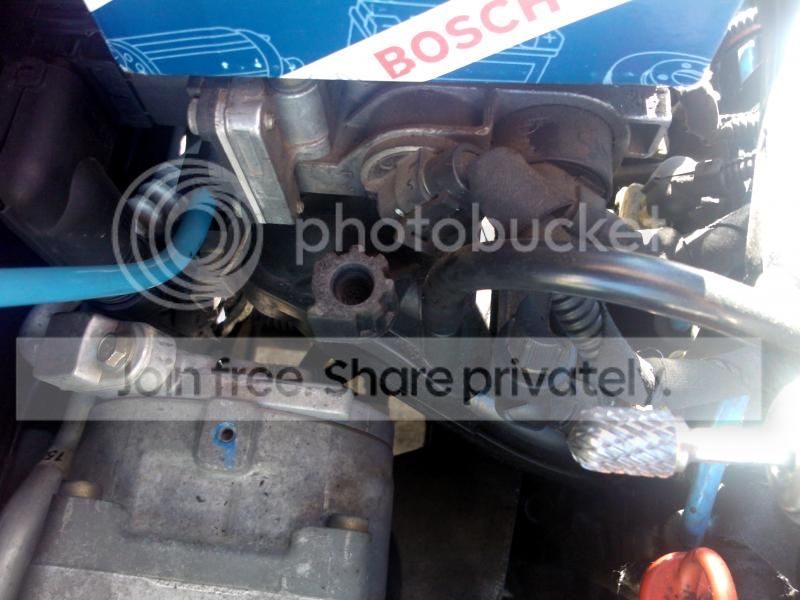

Bon, la titine est roulante, on la rappatrie et le lendemain je me penche dessus avec ma petite pandouille-atelier.
Prise de compressions, tout est ok pour 198 000 km
bougies en fin de vie, ça c était prévue on en as toujours d avance en pièces d origine
essais moteur, toujours pas de puissance, un retour de flamme à l admission me met la puce à l oreille ! On vire le cache distri avec le frangin, pas de distri décalé mais courroie détendu
On la retends et tout rentre dans l ordre !
