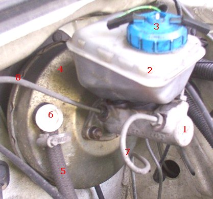

1) pour le liqui de frein, il faut regarder derriere le moteur (et derriere la batterie si c le cas chez toi aussi), c'est un ensemble servo frein qui est collé au fond de la caisse
Cela ressemble a ça grosso modo Image.
Le liquide de frein se met dans le petit bocal blanc, sous le bouchon bleu. Normalement sur les lancia, il y a un petit autocollant jaune sur le bocal de remplissage.

Quel liquide met-on dans le bocal blanc? C'est pas le même que la direction assistée? Est-il visible sans enlever la batterie? Merci pour le plan, c'est très bien fait :top:
maxistivi
:no: c'est pas le meme liquide pour la DA et le liquide de frein.
Normalement ton liquide de frein contient du DOT4 d'origine. Il faut donc acheter (on en trouve a cora :) ) un bidon de dot4.
Pour la diretion assistée, c'est pas du tt la meme chose. On met de lhuile speciale pour direction assistée ou de l'huile pour boites automatiques.
Le bocal de remplissage de la DA est en general tout noir, et quant tu l'ouvre il y a une gauge intergree au bouchon (de plus ça sent le poisson, sisi c vrai)
Oui oui, c'est visible sans enlever la batterie. Mais bon, si ça se trouve ce n'est pas derriere parce que la batterie peut etre de l'autre coté sur les esssences

Bon j'ai mis une photo de moteur de dedra, j'espere que cela ressemble a la tienne
Pour le liquide de frein, il y a 2 fleches vertes, car je sais pas si il est a gauche ou a droite mais c'est un des 2 c sur (je planche pour la droite)
Pour savoir si tu dois enlever la batterie (franchement ça m'ettonerai vu que la batterie est assez loin sur la photo), il suffit de voir si tu arrive a ouvrir le bouchon de liquide de frein, si oui, aucun pb. Si tu arrive pas, il faidra peut etre l'enlever, mais c une affaire de 5 min (en comptant le temps pour se les laver!)
