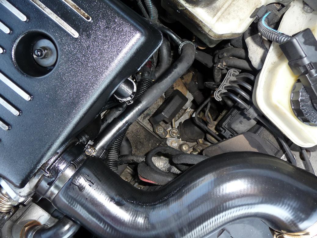

j'ai résolu mon pb de fumée noire et de trou à l'accélération: c'était juste la grosse durite allant vers l'intercooler qui était fendue. Un classique!
28 euros et du nettoyage plus tard, la lybra a retrouvé sa peche, ne fume plus, et ne perd plus d'huile sur le haut moteur.
photo de la vilaine, avant:

La durite, clair, que changée, le moteur a plus de pêche.

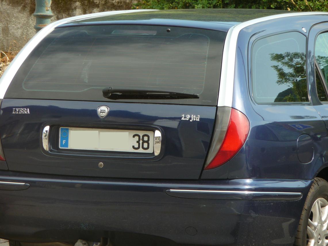

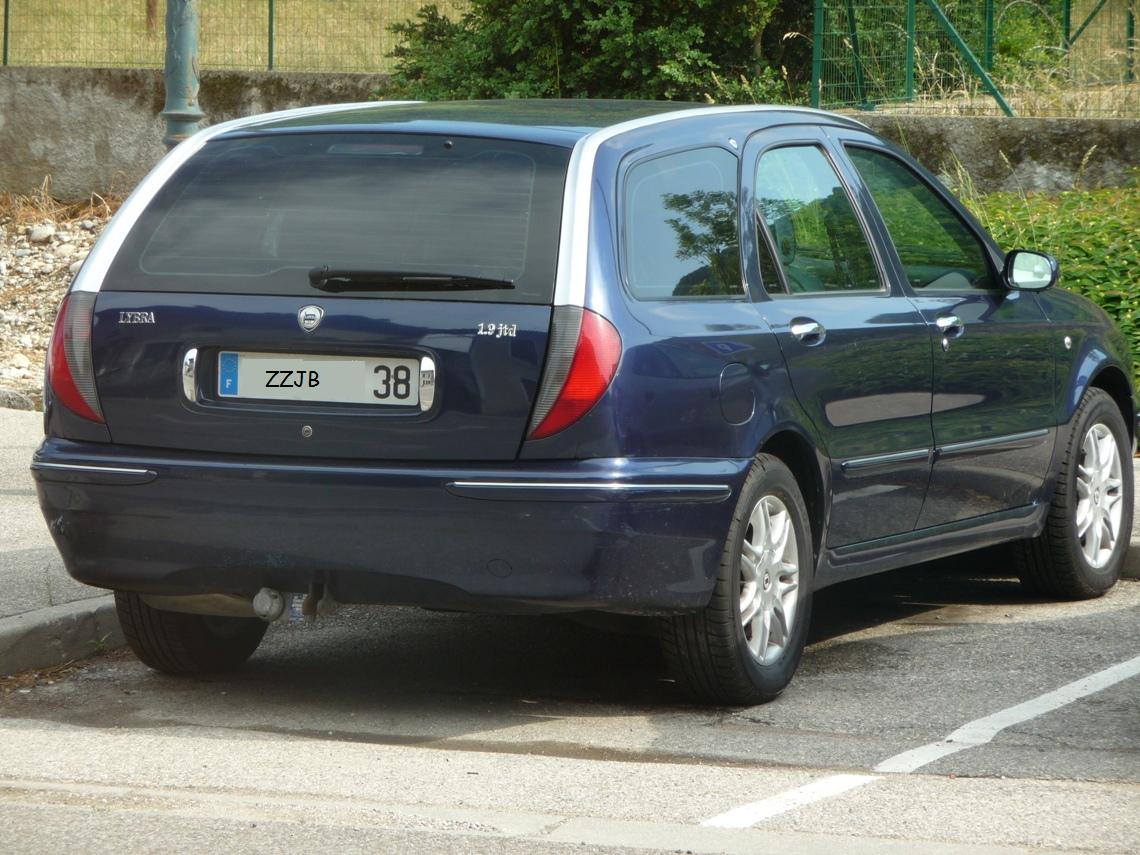

Salut,
Et voici deux petites photos des glaces surteintées: j'ai pas fini, reste les vitres arrieres. Je referais sans doute le hayon, que je trouve raté.
