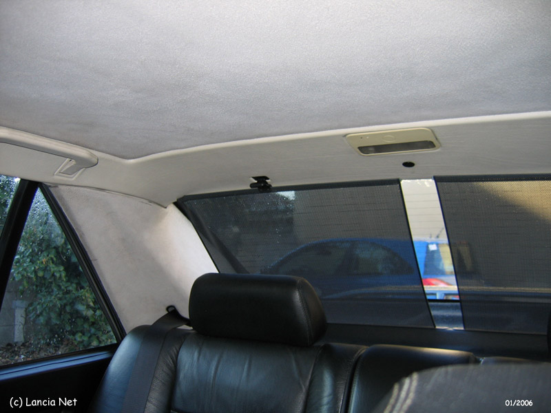

Lancia_Net a dit : Moi j'avais démonté ma plage, percé à la scie suteuse proprement mes emplacements en elliptique (35 mm).
J'ai mis les HP, bien découpé et colé ma moquette acoustique, et j'ai remis la plage.
Résultat impeccable !
C'est sur la plage arrière d'origine que tu as collé la moquette acoustique ? Ça devait pas être évident vu les formes moulées/nervurées de celle-ci.
Aurais-tu des photos ?

pas de probleme je l'ai mettrer en ligne ce soir apres le taf vers 11H30
a plus
Moi aussi attend je recherche des photos...
Non pour répondre la moquette acoustique, il suffit de patiente et d'un peu de maitrise.
Une bonne moquette, une bonne colle, et surtout pas s'énerver.
La reprise des molures a été donc parfaite.
On l'a voit un peu derrière les rideaux par soleil sur cette photo :

avec un peu de retard mais voila les photosImage
et voila

Cela semble super bien posé. J'aimerais faire quelque chose dans ce sens pour camouffler les HP. Mais j'ai peur des plis !!! :/
Messages : 2972
Localisation : Paris 75018
Sur la voiture de Lancia Net y a aucun plis, par contre je sais pas comment il a fait? Et ca virbre pas non plus. Les HP de Lancia net sont par ailleurs aussi balaises que ceux de jfrancois... la discretion en plus.

Pour n'avoir aucun plis c'est toute une technique, heureusement que Callbass m'a aidé c'est un pro !
Et oui mes elliptiques JBL sont aussi balaise que ceux montrés par JF, et en plus ca ne virbre pas du tout !
