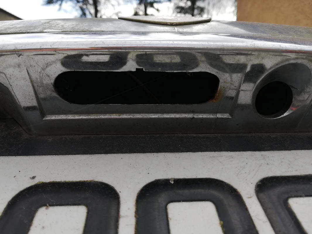

pour ma thesis emblema 2007, je recherche son bouton d'ouverture + le barillet complet pour mon coffre arrière
Aussi, une vidéo du montage,
Merci
