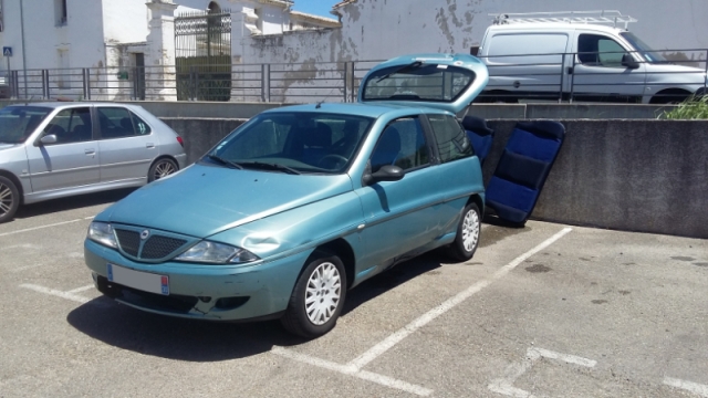

une petite Lancia qui ne demande qu'a roulé !

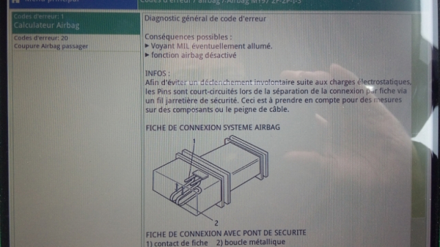

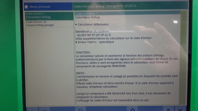

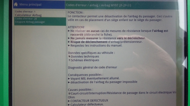

Il est temps de s'occuper de ce fichu voyant d'airbag qui reste allumé !

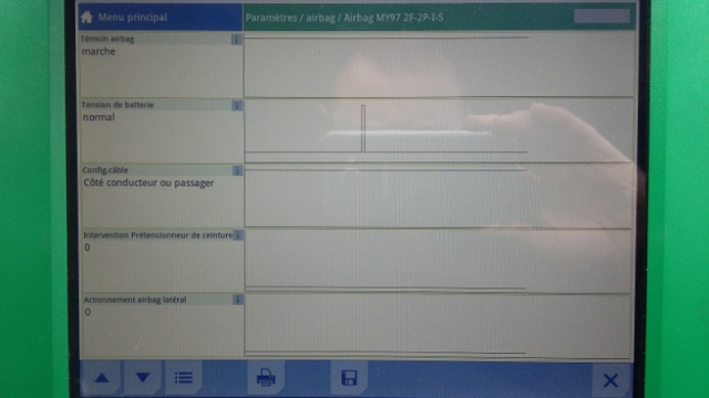

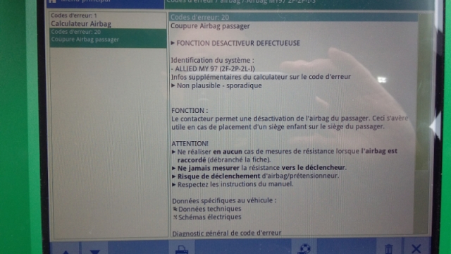

Première chose à faire, passé un coup de valise voir ce que ça raconte puis effacer les défauts
Le premier défaut réapparait instantanément, je ne voit rien de plus à la lecture instantané des paramètres

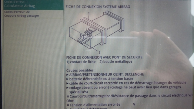

Vu la fuite du radiateur de chauffage et sachant que la localisation du calculo d'air bag est dessous... ça sent le roussit pour le calculo, a moins que ça ne soit qu'un souci de connectique mais je doute

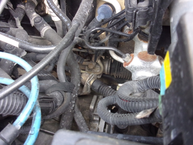

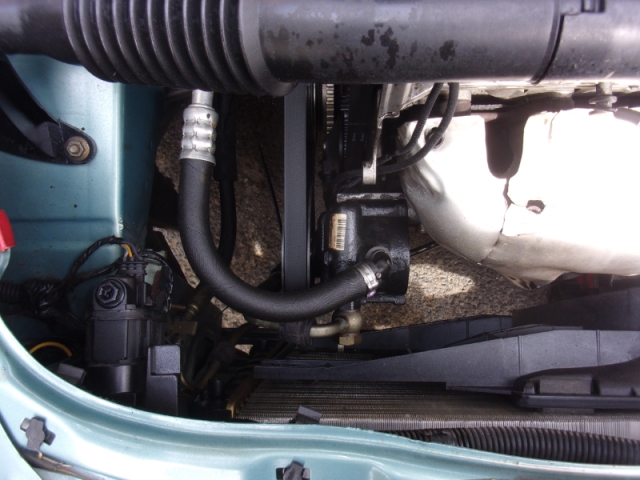

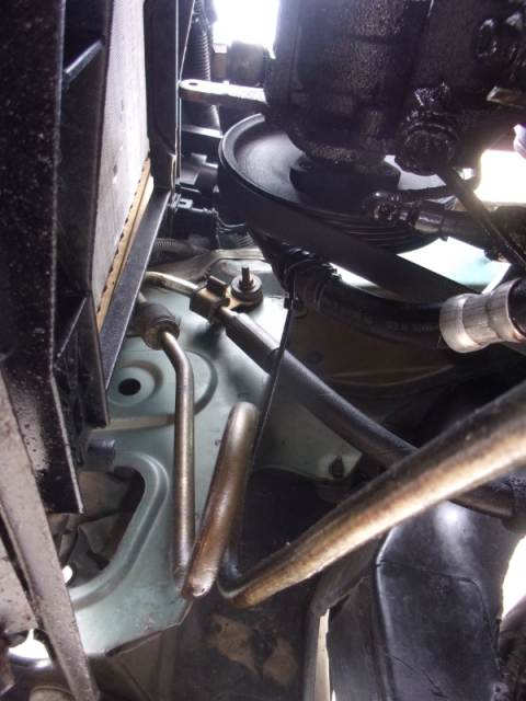

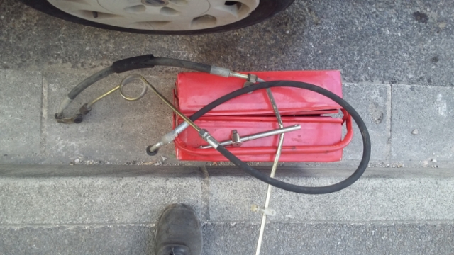

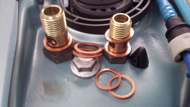

L'autre fois en partant du taf j'ai vu une grosse fuite, une durite de DA à bougée et est venue frotter contre la courroie d'accéssoires, j'ai réparé avec les moyens du bord afin de rentrer
impossible d'en trouver une neuve à moins de 200-250e, du coup je l'ai faite réparé chez un pro du flexible industriel pour 80e
seul hic les joints neufs fournis sont moins épais, j'ai remis les anciens mais rien ne fuit

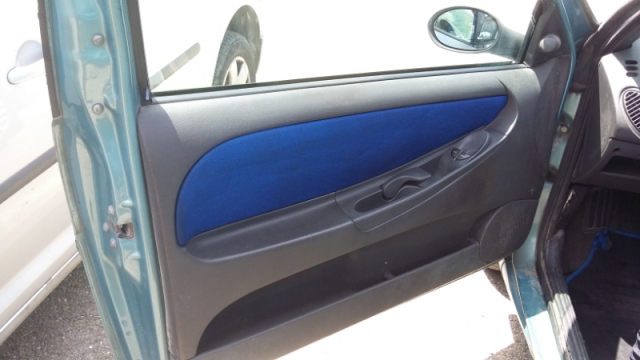

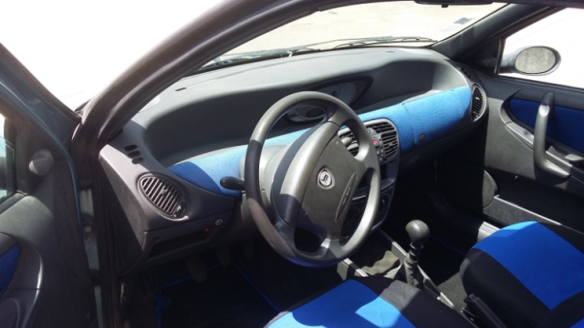

Comme je rentre avec les vetements sales du garage, l'intérieur tissu avait noircit, j'ai profité de la canicule pour nettoyer tout l'intérieur comme il faut, grand bien lui as fait !

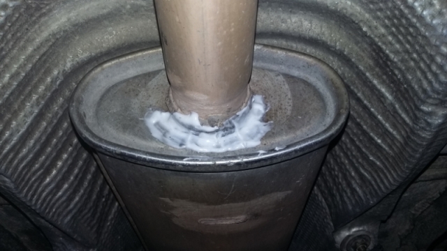

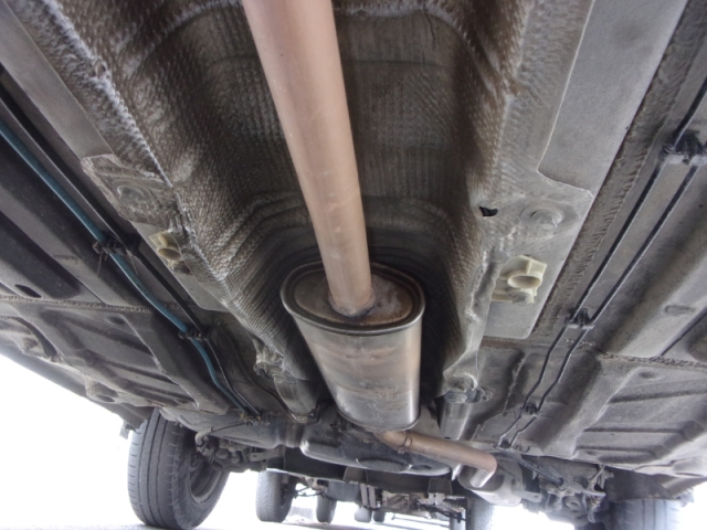

L'échappement commence à trahir son grand age, c'est celui d'origine et ma Y avoisine les 225 000 km, va falloir remplacé car ya de la corrosion qui fait que ça sert à rien de ressouder

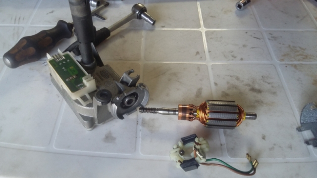

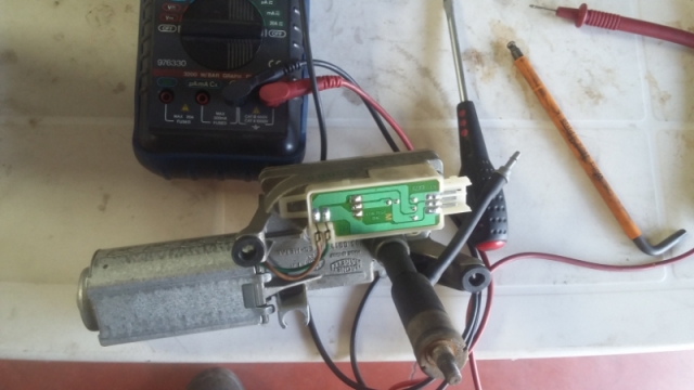

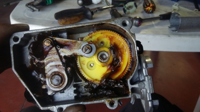

J'ai une paire de petites pannes à la c*n dessus, comme le balai d'essuie glace arrière qui est resté coincé à mi course. Il galérais de plus en plus à bougé, je pensais au moteur qui commençait à griller ou l'électronique de commande voire un faux contact dans le faisceau de hayon que j'ai refait mais il n'en est rien
de la rouille s'est formé au fil du temps dans l'axe, celui entouré de plastique jusqu'au grippage. C'est pas démontable je vais devoir le remplacé, ça doit être le même sur les punto.

Le moteur d'essuie-glace arrière me fait aussi penser à celui des Cinquecento/Seicento, si ça peut t'aider à en trouver un
Pour l'échappement sur ebay tu en a des très peu chers qui tiennent tout aussi bien. 50 euros approximativement sur punto et seicento silencieux central et arrière.
