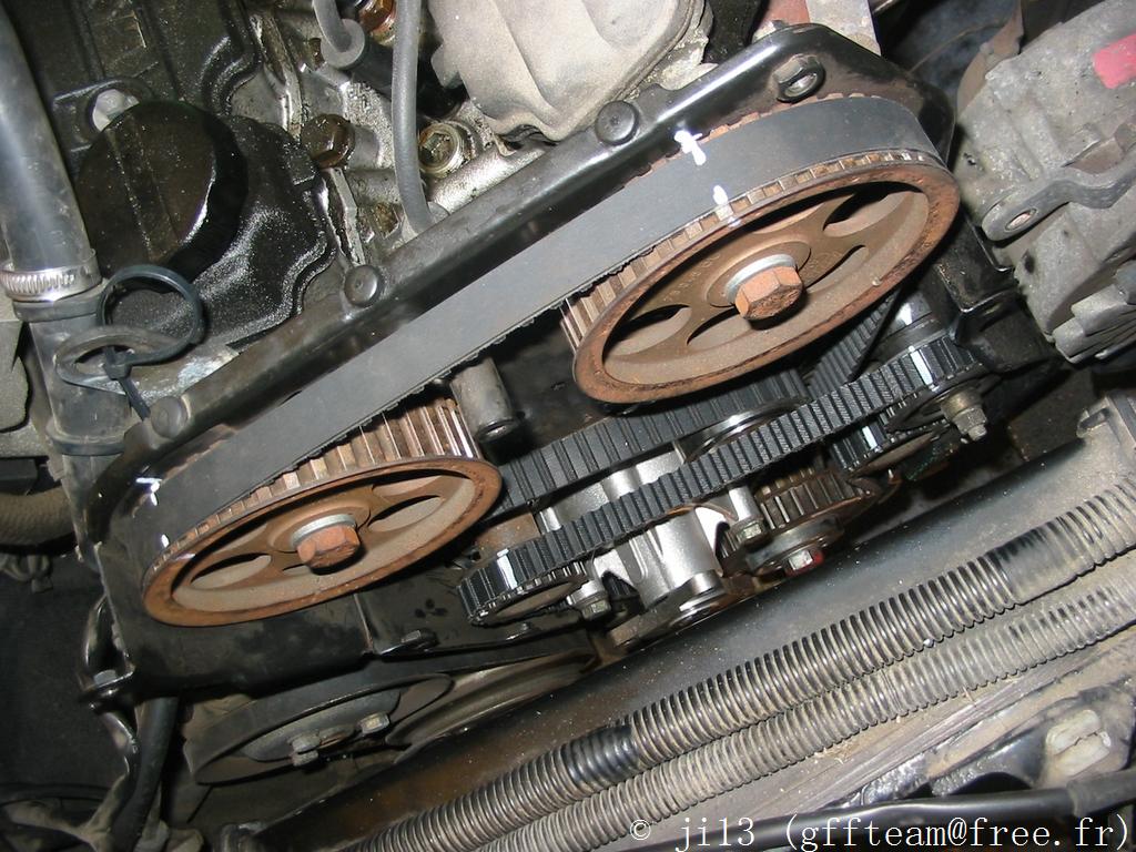

Je dois faire la mienne aussi et j'ai trouvé ça car c'est le même moteur :
http://www.fiatcoupe.fr/entretien-Distribution-T16.php
ji13
Messages : 676
Génial ce tuto. Merci du partage

Super merci pour le tuto ! Avec ça et l'aide de mon beau-frère on devrait s'en sortir.
