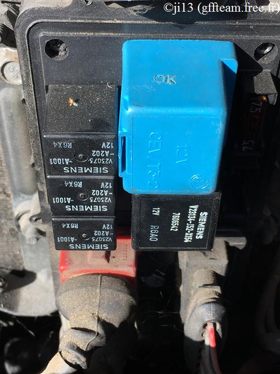

j'ai vérifié les relais de la plaque suivante, ils sont ok (mesure résistance entre bornes 85/86, relais qui claquent lorsque j'envoie 9V sur les bornes 85 et 86).
j'ai bien 12V qui arrivent sur l'ensemble des 4 relais au niveau de la platine.

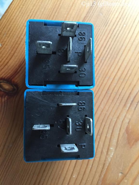

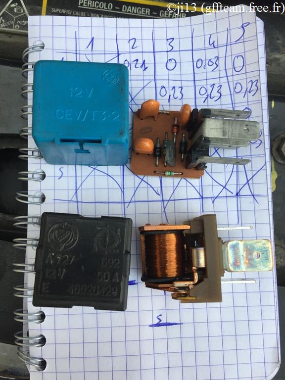

mon hypothèse actuelle me renvoie sur cette équipement bleu, qui n'est clairement pas un relais lorsqu'on regarde dedans:
j'ai voulu intervertir avec mon autre dedra actuellement pour pièces, et je me rends compte que les 2 pièces bleues ne sont pas identiques:
est-ce que déjà une âme charitable pourrait me dire laquelle des 2 pièces est bonne, notamment par rapport à l'emplacement des bornes P et 30?
par ailleurs, je n'ai aucun 12V au niveau de l'emplacement de cette pièce bleue sur la platine, est-ce normal? relevé de mesures selon légende en bas de page:

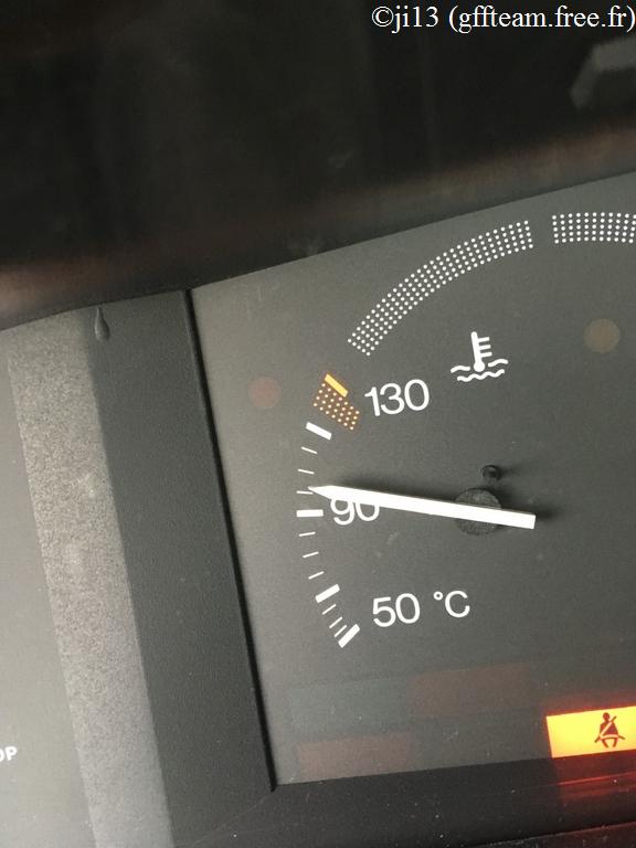

je viens de tenter d'inverser la pièce bleue, les ventilateurs se sont enclenchés à environ 100°C soit:
ce qui semble un peu tard non? est-ce qu'il est possible que ma sonde soit fausse aussi? comment mesurer avec précision la température ? thermomètre infrarouge?
Messages : 13524
Le thermomètre infra est une bonne solution.
Le ventilo devrait deja se mettre en route en petite vitesse avec la clim il me semble.
Le thermomètre du tableau de bord manque peut être aussi de précision mais 100° ça me parait un peu tard mais de mémoire la seconde vitesse se mettait en route assez tard.
