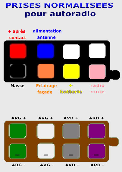

A l'arière, tu as un faiseau classique que tu as branché mais il y a en plus les sorties pour l'ampli, pour le changeur cd et pour les télécommandes au volant
On en voit un bout ici en jaune (voir la photo des calbes au dessus).
En bleu en général c'est le changeur CD.

sur notre kappa c'est de l'iso et on a le chargeur et on a pas changer les cables
c'est une prise ronde aussipatou17 a dit : merci pour la reponse mais sa ne corespond pas du tous ,mon ancien autoradio est un clarion et la fiche pilote du chageur est ronde avec 13 picot

La solution doit s'inspirer de l'adaptation d'un caisson de grave sur les sorties de l'ampli d'origine citée plus haut et de ce que l'on voit sur EPER.
Il faut repérer les fils qui rentrent dans cet ampli d'origine après le chargeur. Le mieux serait même d'ouvrir cet ampli pour trouver le remote, le +12V et la masse, les entrées des signaux bas niveau gauche et droit.
Si c'est possible, il faudra alors tirer (après soudure?) 2 cables RCA pour la modulation vers le nouveau poste et 3 cables vers l'avant également pour le remote, le +12V (avec fusible?)et la masse.
Pour accepter d'origine une liaison via la fiche 13 picots du chargeur, l'ampli ne doit pas avoir besoin d'une alimentation par gros cable jusqu'à la batterie.
Par contre, j'ai lu dans divers articles qu'il faut toujours une longueur de cable égale pour le +12 V et la masse pour éviter les boucles de masse justement.
Autre solution mais qui fera abandonner l'ampli: recabler complètement les HP AR jusqu'au nouveau poste en se repérant sur le branchement ISO mis plus haut.
