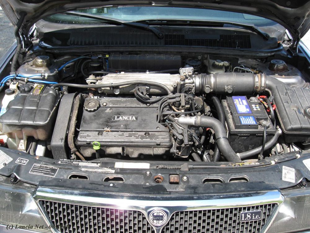

Voici mon bloc actuel :
Voici le bloc neuf que je voudrais mettre :
Les connaisseurs verront bien les différences de montage...
Votre avis ? :??:

Salut,
Si le bloc est le même, il n'y a pas de raison. Tu remontes bien tout ce qui correspond a ton moteur et ca repart pour 300 000Kms!
Évidement, il faut faire la distri, l'embrayage et voir si il n'y a pas des trucs a faire qui sont inaccessible quand le moteur est en place (durites, soufflets, etc...).

Oui à priori tout remonte. Il faut remettre ma pipe d'admission, mes bobines, mon système d'injection. Reste à voir si je dois garder les injecteurs de ce moteur ou les miens.
Enfin bon à suivre, je viens de demander la réservation officielle du moteur au vendeur.

Je pencherai aussi sur le changement du bloc. Quitte à tout changer dessus. J'espère juste que la culasse est la même.
Sinon fait attention au joints du nouveau bloc ils ont pu se détériorer si le bloc n'a pas été utilisé. Tu devrais changer tout ce que tu peux avant de remonter et t'appercevoir que tu as des fuites.
Tu devrais garder l'ancien pour le refaire quand tu auras le temps...
La culasse est la même. Il est prévu changer tous les joints spi côté distribution et boite de vitesse avant remontage du moteur. Et bien sur toutes les courroies + pompe à eau. Et nettoyage de toute ce qui est récupéré de l'ancien (pipe d'admission, etc.). A suivre !
