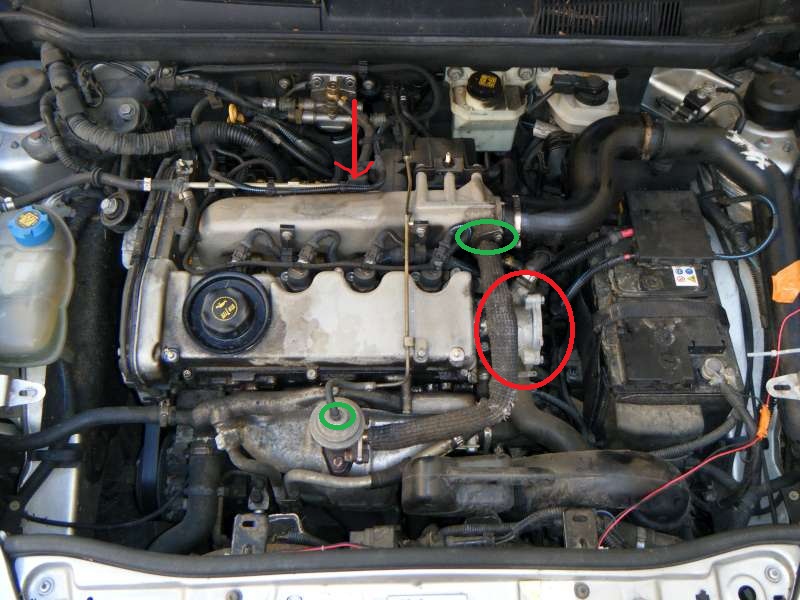

Je suis nouveau ici, heureux propriétaire d'une LYBRA 1.9l JTD 105cv de 2000 depuis quelques jours.
Je viens vous solliciter pour avoir les liens des tutos pour entretenir tout ce qui est Vanne EGR, Capteur Pression, et j'i entendu parler d'un boitier papillon je crois.
j'ai cherché mais je ne trouve pas....
Avant je possédais une 406 HDI SVE je savais m'en occuper, mais là j'i meme pas une revue technique pour m'aider.
Je ne connais pas mon nouveau véhicule c'est pour ça que je viens vous demander votre aide.
En vous remerciant d'avance! :wink:

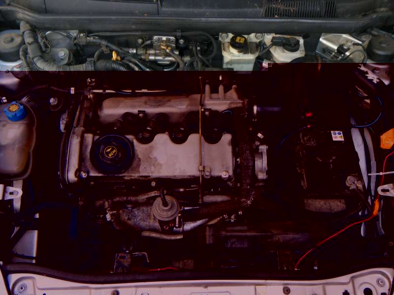

pouvez vous utiliser cette photo avec paint pour m'entourer les element suivants: boitier papillon, capteur presion... merci :wink:

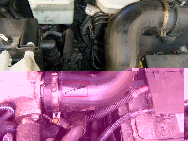

jai aussi remarqué une entaille ici en rouge, quel est ce tuyau? est ce grave? faut il bouché ou remplacer et avec quoi? ou puis je l'acheter pas cher, chez lancia ou ailleur? :-o

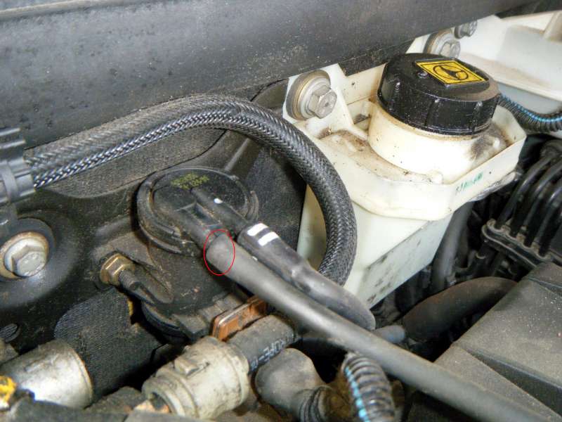

jai remarqué que ce tuyau était débranché (en rouge), il semblerai qu'il arrive de la vanne egr a un espèces d'électrovanne je me trompe? a quoi sert-il, faut il le laisser débrancher ou faut -il le rebrancher? jai tester de rouler en le rebranchant j'ai pas senti de différence... désoé pour toutes ces questions mais je connais très mal ma Lybra, je voudrai bien m'en occuper [img]smile/yawn.gif[/img] Merci pour tout!
clems_13
Messages : 912
Alors, la flèche rouge, c'est le capteur de pression.
En vert en haut, c'est l'endroit que tu dois boucher pour supprimer l'egr. Pour le tuyau, tu le bouches du cote qui part de l'egr (entoure en vert en bas) avec une vis, une bille mais tu le laisses branche de l'autre cote.
Pour le papillon entoure en rouge, c'est pas fait pareil sur la mienne. J'ai la durite qui part de l'intercooler, celle qui est percée sur la tienne, qui arrive dessus. Donc j'ai un gros doute.
La durite, change la. Tu vas fumer moins. tu la trouves chez lancia. Quand tu la démontes, passes un tournevis dans l'admission pour retirer le maximum de crasse.
Voila, bon courage! :-D
