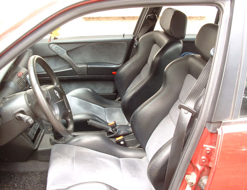

j'ais vu que la cote est tres basse, les 2 options qu il me faut sont la clim et DA quoi que un interieur comme celui ci je dis pas non :D :love: Image

Pour finir il faudra souligner que les Delta 1,8l essence voire 2,0 atmo (ne pas negliger cette option) sont mieux equipes. Les modeles d'apres 95 en 2.0 ont souvent clim, ABS et Airbag et l'interieur Recaro (pour ce dernier attention au modeles tout alcantara car tres fragiles)... Les 1,8 ont ces memes equipements a partir de l'adoption du moteur VVT de 130ch sur la Delta HPE (en gros).
