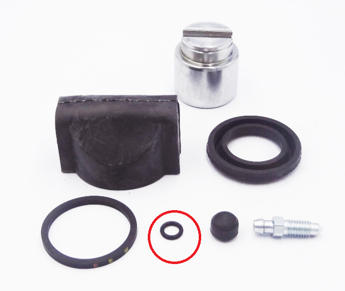

Je suis en train de rénover l'étrier de freins ARD sur mon HPE et j'ai une question sur le kit reçu qui comprend un petit joint torique dont je ne sais que faire.
Je précise que je n'ai démonté que le piston principal avec son petit roulement, mais pas le côté commande de frein à main. Est-ce que ce joint va côté frein à main ? Parce que sur la RTA je je vois rien sur le piston principal, aucun joint à part celui du cylindre mais qui a bien sa place dans la gorge prévue.
Impossible de joindre le fournisseur au tel. Pour l'instant je ne dis pas qui c'est mais le cylindre reçu est couvert d'impacts : emballé avec le MC sans protection il a pris des coups pendant le transport : poubelle.
Merci de vos retour si qq1 sait !

Pour moi c’est le joint qui va au fond du raccord avec le flexible de frein ?!
