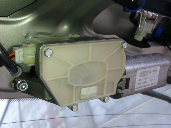

l'essuie glace ne fonctionne pas arrive dessus 3 fils : 2 orange et 1 noir sur 1 des 2 orange j'ai du 12v

pour l'essuie glace comment le tester ? est ce normal d'avoir qu'un seul des 2 fils orange avec du 12v si oui dans ce cas cela viendrai directement de l'essuie glace lui même, quand je mets le commodo j'entand un relai dans le tableau de bord et un ou un bruit similaire dans le bloc moteur de l'essuie glace.

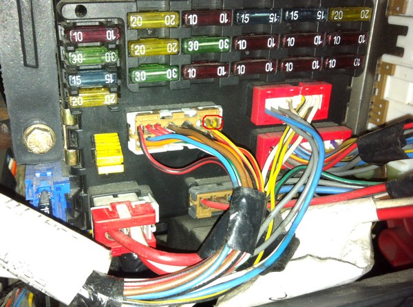

ensuite j'ai trouvé sur la boite à fusible le connecteur qui alimente les 2 éclairages de plaque 2 petits fils jaune et rouge par contre au niveau des ampoules 1 est alimentée par un fil rouge et jaune (celle qui fonctionne) l'autre par 1 fils jaune et noir alors qu'à la boite à fusible les 2 sont jaune et rouge
de la boite à fusibles un seul fil orange et rose pas de fils seulements orange alors que sur l'essuie glace il y en a 2 dont a du 12v quand je mets le commondo sur ON (celui du haut sur la photo)
j'attends toute suggestion pour l'éclairage de plaque c'est pas trop grave je peux toujours me reprendre sur celui qui fonctionne
