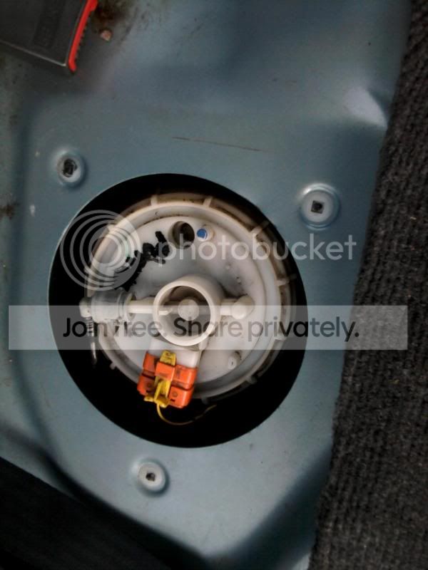

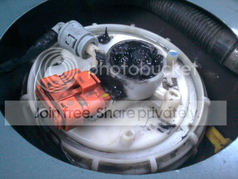

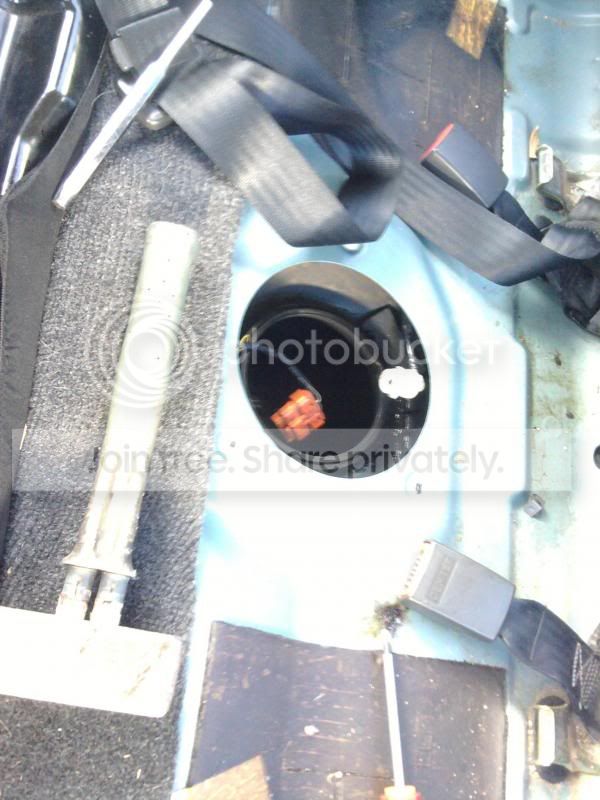

récemment la Lancia Y du frangin puait l'essence, lors de l'achat j'avais repéré une malfaçon de travaux ( en fait je connaisait déjà la voiture, elle était resté plus d'un an en panne sur un parking et le mec un jour est venu me voir pour que je le dépanne. une autre année plus tard je l'ai reconnu lorsqu'on s'est donné rdv pour son annonce sur lbc... oui le monde est petit ! ) sur la pompe à essence et j'ai regardé direct:
ça craint !!!
en provisoire j'ai bouché les fissures avec de la pate à joint mais elle n'as pas tenu, pas prévu pour les hydrocarbures !

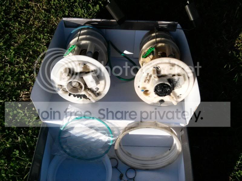

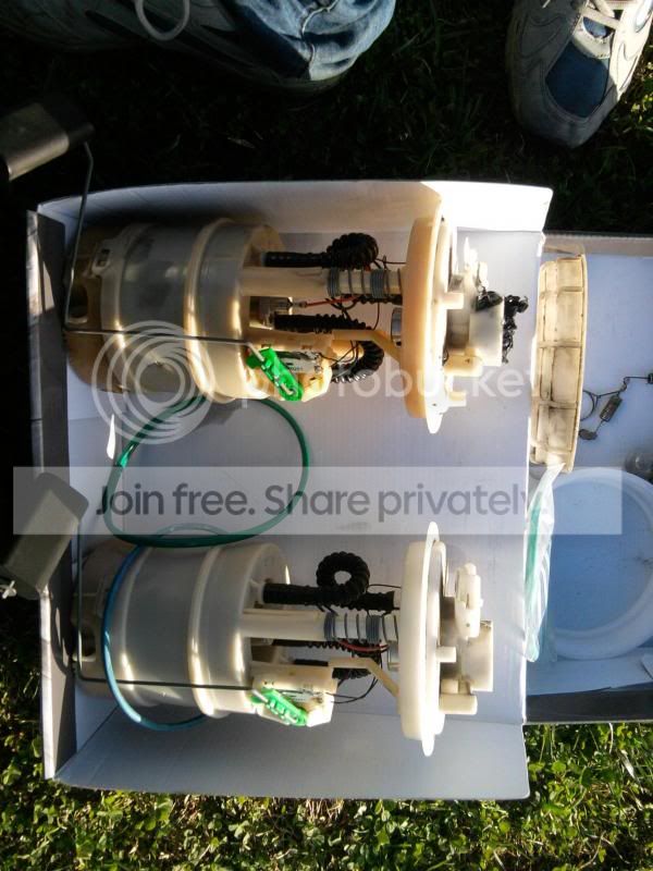

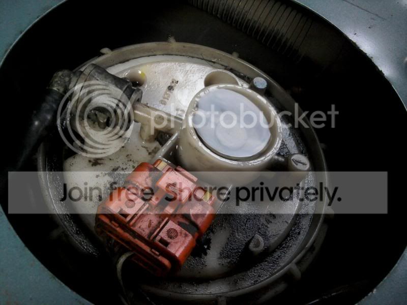

Entretemps j'ai regardé sur Eper les correspondances de pompe et les refs pour commander un nouveau joint et virole, vu le prix élevé de la chose j'ai préféré faire les casses et mon choix s'est porté sur une pompe de punto 2 1.2i qui venait de rentré suite a un choc avant. La pression passe de 2.9 bar à 3.5 bar et mis a part ça aucune différence !
un marteau, un chasse goupille et le tour est joué !
par contre j'ai du remettre l'ancienne virole, le filetage de la nouvelle était mal démoulé.
:clap: du vrai travail de pro !!
