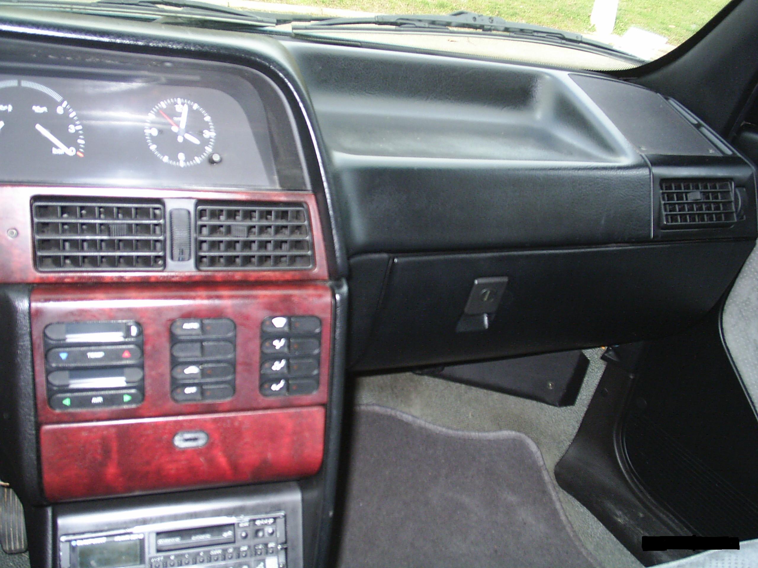

Elle a la clim ou pas y a pas le mode econ????
C'est ce que je pense aussi!
Sur mon epave Dedra TD j'avais le chauffage auto donc le module sans le bouton ECON! D'ailleurs entre parantheses c'etait bien un des seul trucs qui marchait sur ce tas de boue! (lol) Le comble c'est que maintenant j'ai un endroit ou stocker une epave mais plus d'epave ni de sous sous

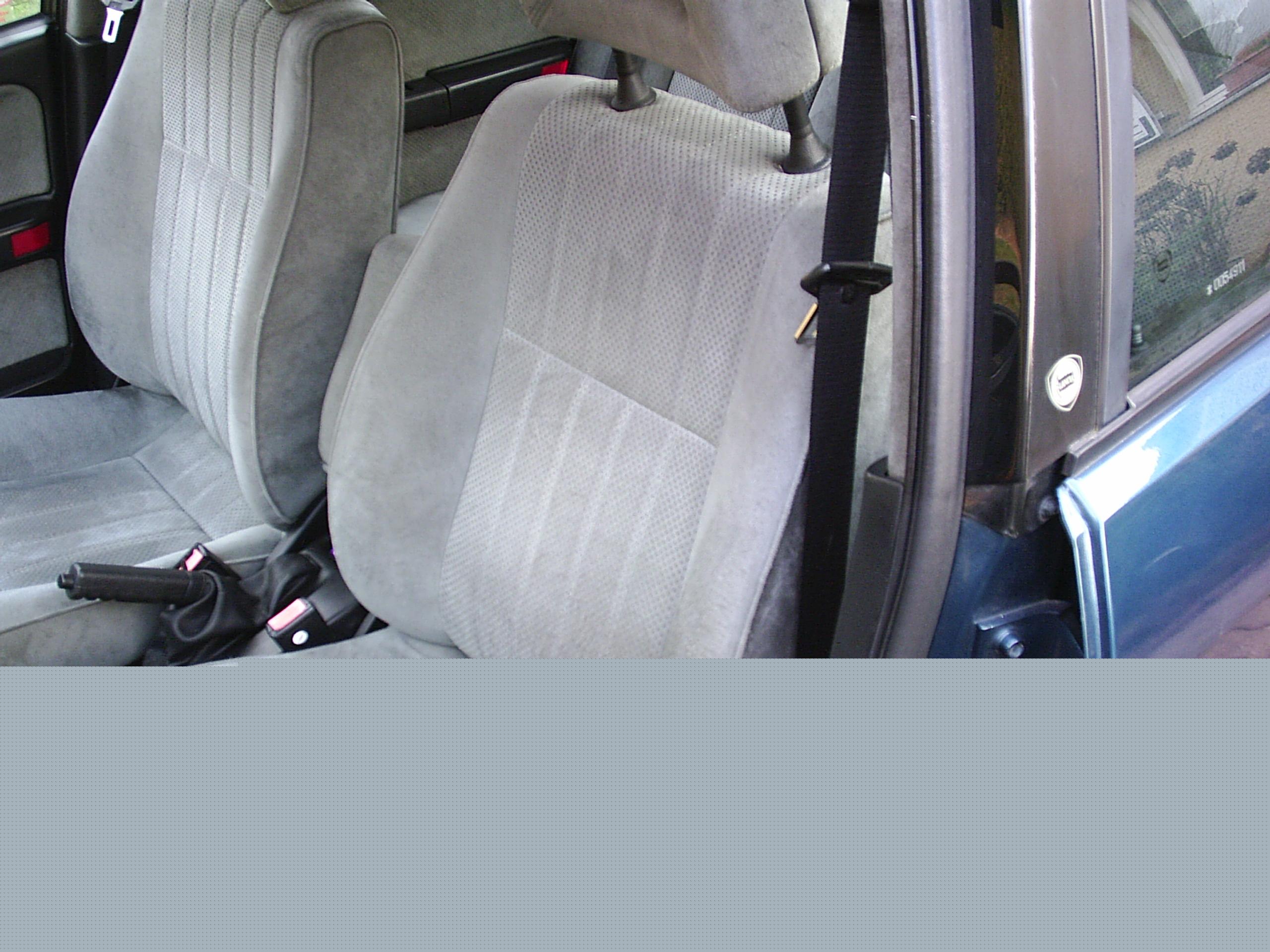

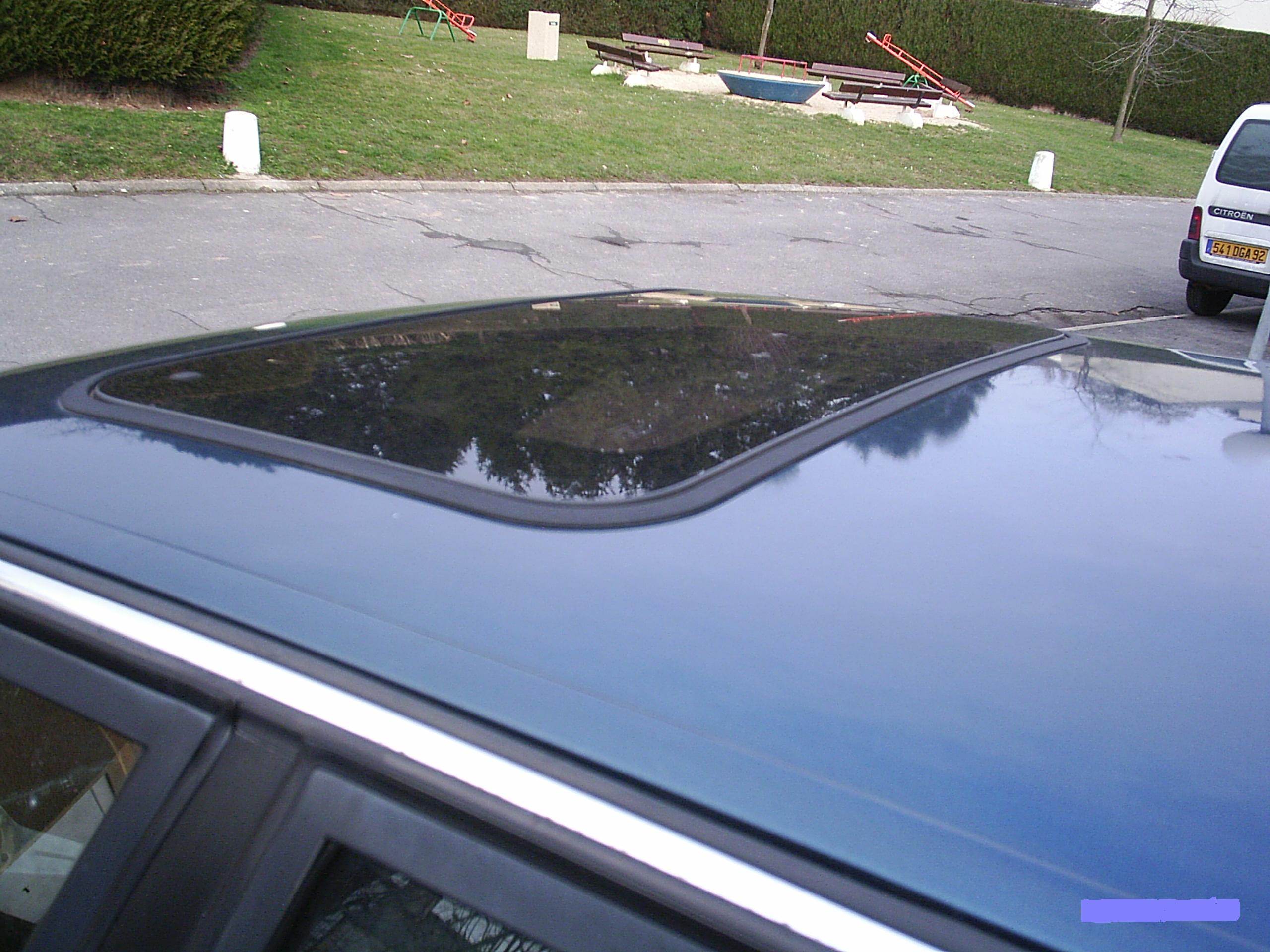

merci arnaud pour les photos!
je te remercie mille fois!
puree c'est du bon gros plan ca!
sinon, pour repondre aux interrogations, il n'y a helas pas de climatisation sur cette voiture pourvue tout de meme du toit ouvrant electrique(pas de fuite!), c'est deja ca!

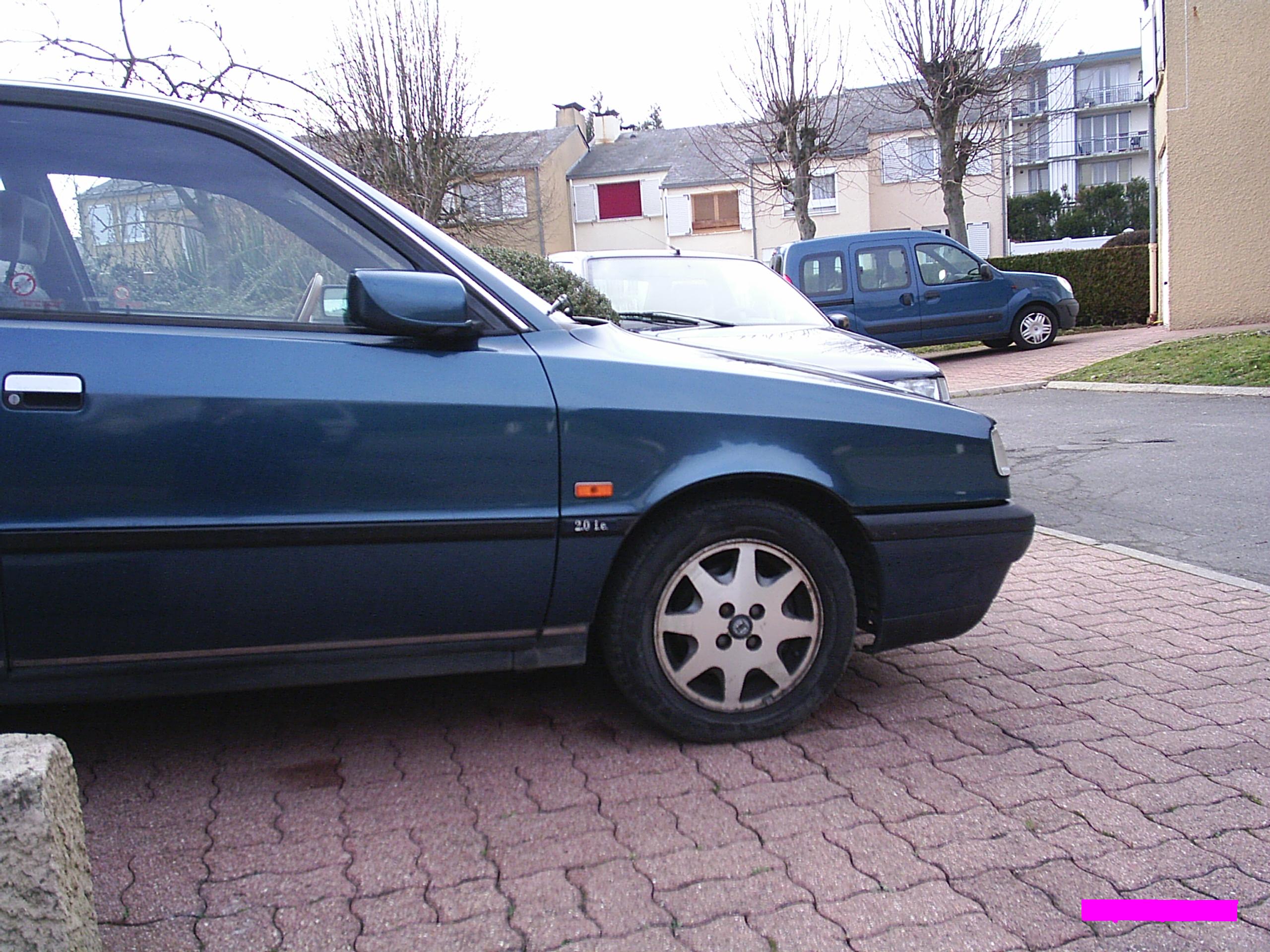

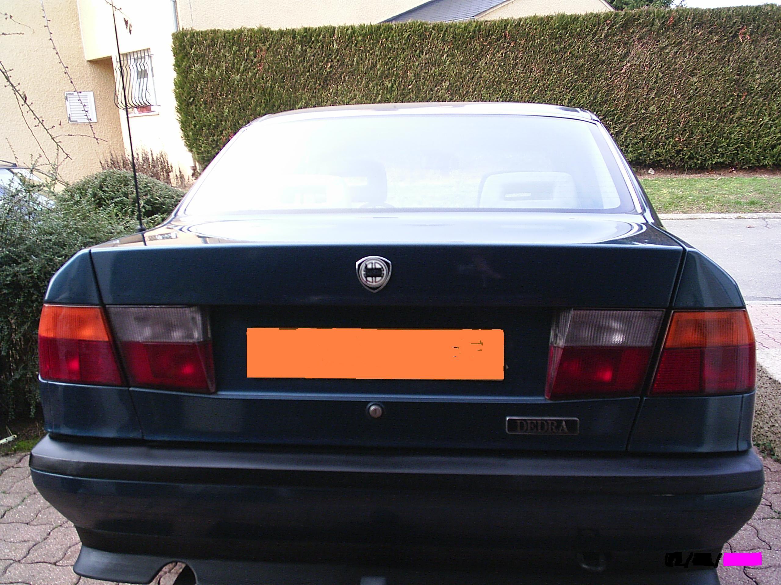

Toujours en vente: Lancia Dedra 2.0 ie de 1990,11cv fiscaux,123.000 km,tjrs entretenue,ct ok(je l'ai a votre dispo si vous le voulez;janvier2005),bleue midway,echappement neuf(changé juste avant le ct),ABS,4 vitres electriques,climatiseur,toit ouvrant electrique,retro retractables et degivrants electriques,anti-brouillards avant,tableau de bord bois,interieur gris alcantara,appuis tetes arrieres,pare-soleil arrieres(intégrés dans la plage arriere), 1300 euros!
