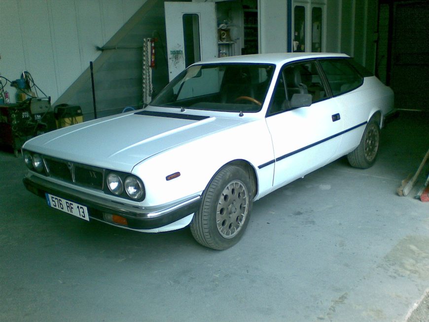

est-ce que quelqu'un a deja monté des jantes de delta (6x15)
http://img157.imageshack.us/img157/797/ ... nvstn1.jpg
sur une beta hpe

merci de vos reponses, ce n'est pas tant la largeur qui me preoccupe(d'origine les jantes alu de beta sont deja en 14" par 6"),c'est surtout le deport:la distance entre le plan de fixation sur le moyeu et l'axe longitudinal de la bande de roulement

la monte preconisée est 175/70/14,pour la beta,l'equivalence en 15 est 185/60/15
est ce que cela peut se monter sur des jantes delta

Ces jantes que tu as sont des jantes de Delta Integrale 8s qui était montées avec du 195 de large, en 185 ça risque de ne pas bien remplir la largeur de la jante ;)

le 185 passera sans problème sur ces jantes... ça ne va pas être un problème...
compares les ET (déports) des 2 jantes... ça doit être marqué sur la jante... et en plus comme c'est la même largeur de jantes pas besoin de calculer...

je deterre , et beaucoup, le sujet , mais c'est moi le dernier (et le premier) posteur et la voiture est toujours dans la famille (mon fils en l'occurence) et cela peut interessé des possesseurs de beta coupé:
Eh bien cela passe nickel et cela me plait bien
