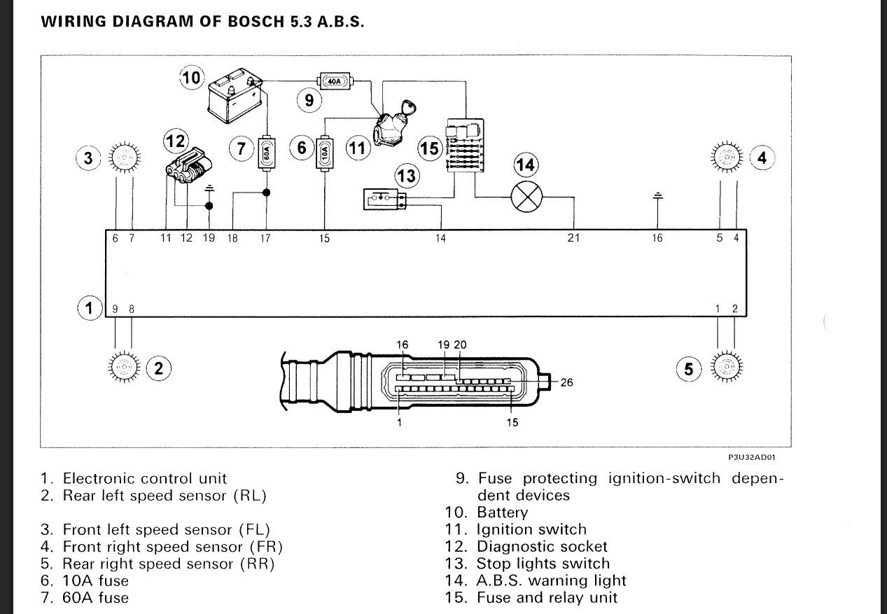

3 fusibles apparemment: Si tu galères à identifier l'emplacement des fusibles, d'après le schéma de branchement: Tu as bien du 12V qui arrive sur le pin 15, avec le contact mis? Et sur les 17 et 18? Et les masses en 16 et 19, elles racontent quoi?
