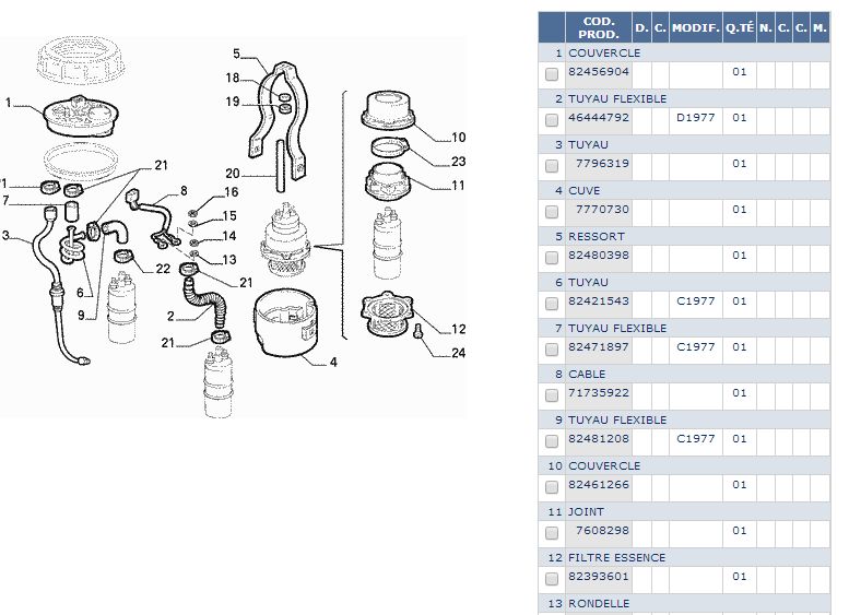

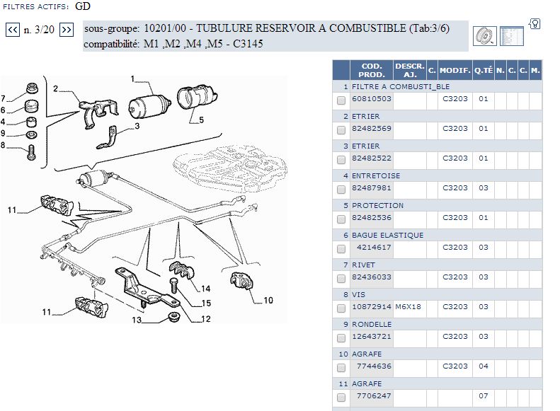

Bonjour, je recherche desesperemment l'endroit ou se cache le filtre à essence sur ma lancia kappa 2.0 sw 155ch de 1999. J'ai regardé un peu partout surtout derrière a droite je suis passé dessous la voiture mais je ne vois absolument rien. Si quelqu'un pouvait m'aider à le situer, ca serait super, j'ai deja fait beaucoup de recherches sur le net même en anglais, je connais pas l'italien malheureusement. En vous remerciant d'avance.
Bonjour, j'ai surélevé la voiture mais je trouve absolument rien, je dois faire changer les plaquettes de freins arrière chez un mécano demain, il va bien pouvoir me l'indiquer, je rapporterais sur le forum l'endroit exact si ca peut servir pour d'autres par la suite, merci pour vos réponses.
Le mécano a regardé partout et n'a rien trouvé, il en a déduit qu'il n'y en avait pas. Comme j'ai des trous à l'accélération dans les tours, il m'a recommandé de changer les bougies, j'ai l'impression que tout est complexe à faire sur cette voiture moi qui suis pas trop calé en méca juste quelques opérations d'entretien ici et là...
Je confirme pas de filtre à essence sur la Kappa 2.0
Merci beaucoup pour votre réponse et j'aimerais avoir votre avis sur mon problème s'il vous plait avec mes symptomes sachant aussi que j'ai vraiment du mal sur autoroute au delà de 130 et sans parler des cotes ou elle chute à 90 environ. Cordialement.
Pompe à essence HS.
Elle tourne bien rond sur ses 5 pattes ?
