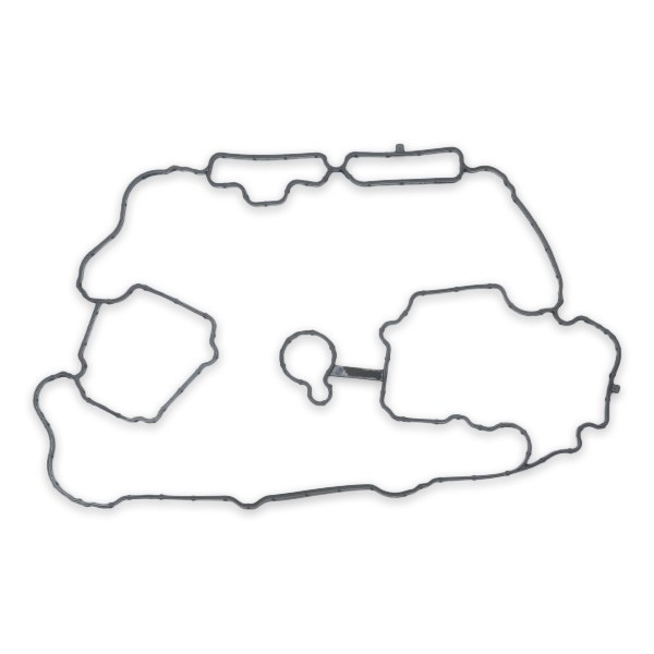

Quelqu'un pourrait m'indiquer c'est quel joint exactement, sur les sites de pièces autos j'ai celui la ci dessous, est ce bien le bon ?
joint cache culbuteur

Ca me semble bizarre comme forme de joint.
Il faut regarder sur cette page pour le bon modèle de moteur pour retrouver la référence du joint :
https://www.ilcats.ru/lancia/?function= ... anguage=fr

Salut, ça ne serait pas plutôt celui là? https://www.mister-auto.com/joint-de-ca ... -748591-p/ ?
19.50 au lieu de 90 sur autodoc, qui sont en rupture de stocks en plus sur ce modèle.
Léo77
Messages : 72
Inscription : ven. 25 févr. 2022 10:39 am
Localisation : Grand-Ouest
Ben non en fait, j'avais basé ma recherche via moteur de recherche, puis en entrant le modele et l'année, motorisation, ils me disent que ce n'est pas compatible, et un autre site qui me dit que ce dernier est uniquement compatible delta 3 diesel.
Il y en a aussi des rectangulaires en plus de celui que vous avez posté, franchement les sites référencent mal les pièces, mais le mieux serait de vérifier la forme qu'il à avant de le commander, car ces joints sont standards à d'autres modèles essence de la même année, il n'y en a que deux, selon la forme vous devriez ne pas vous tromper.
