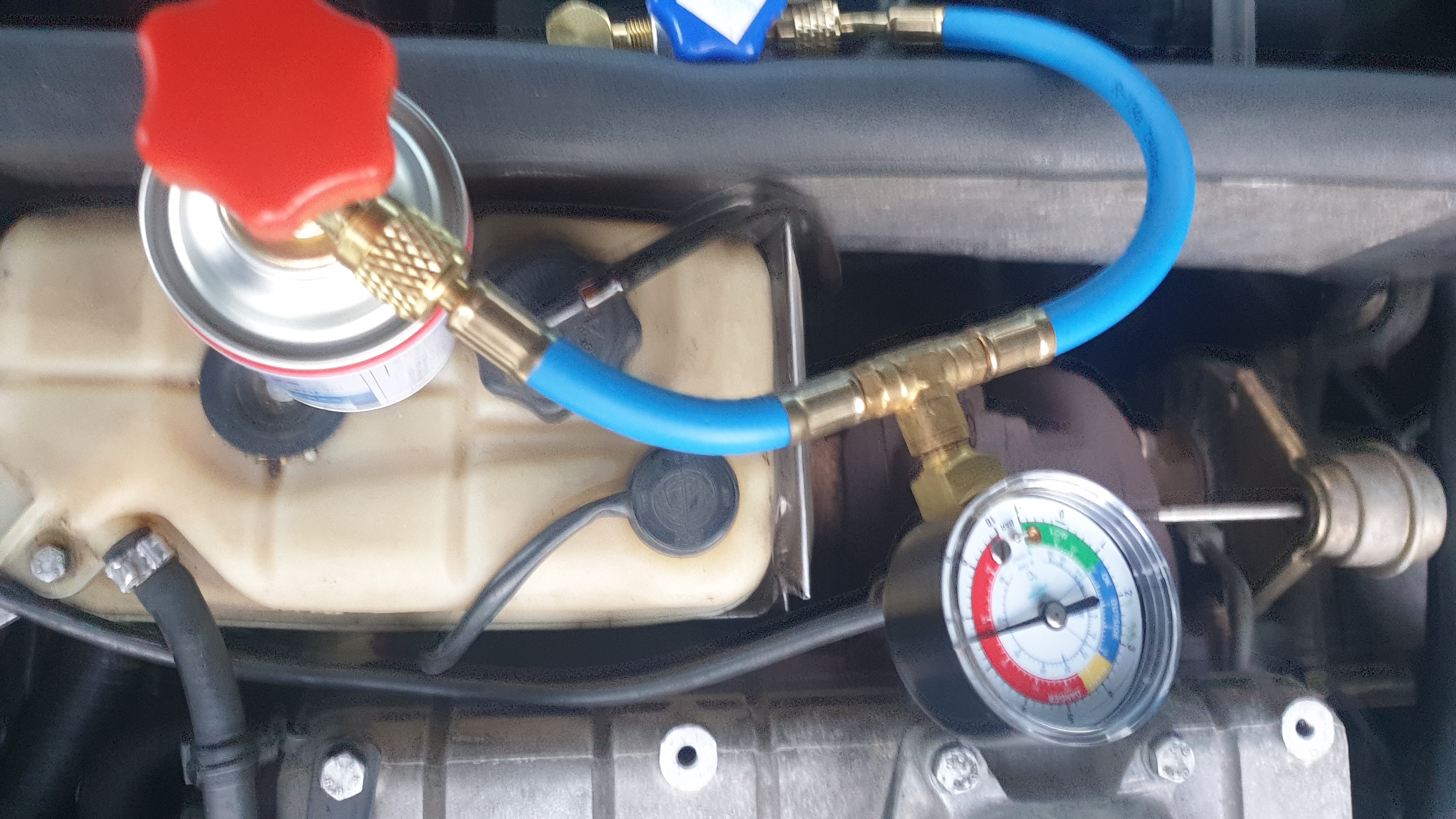

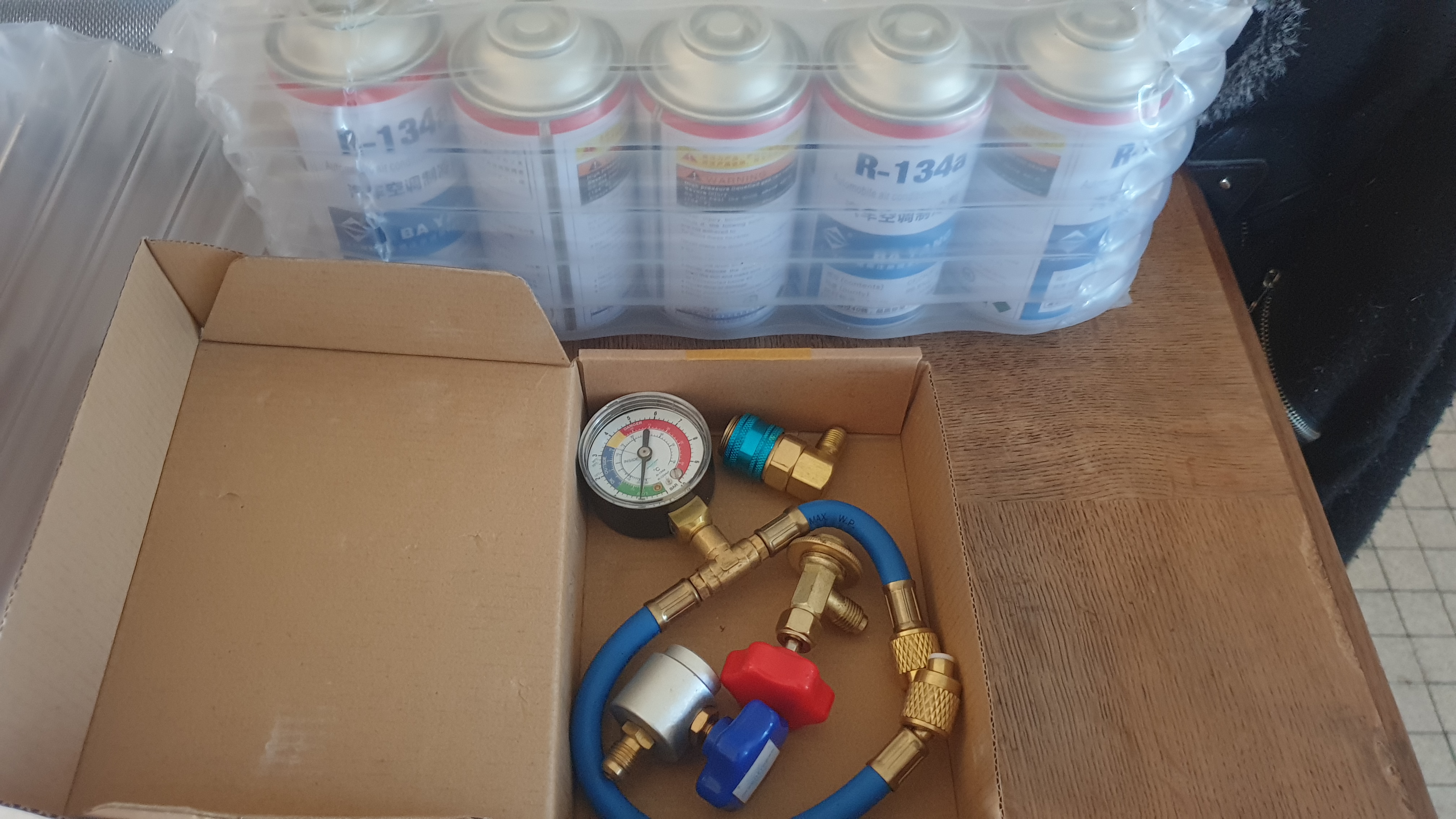

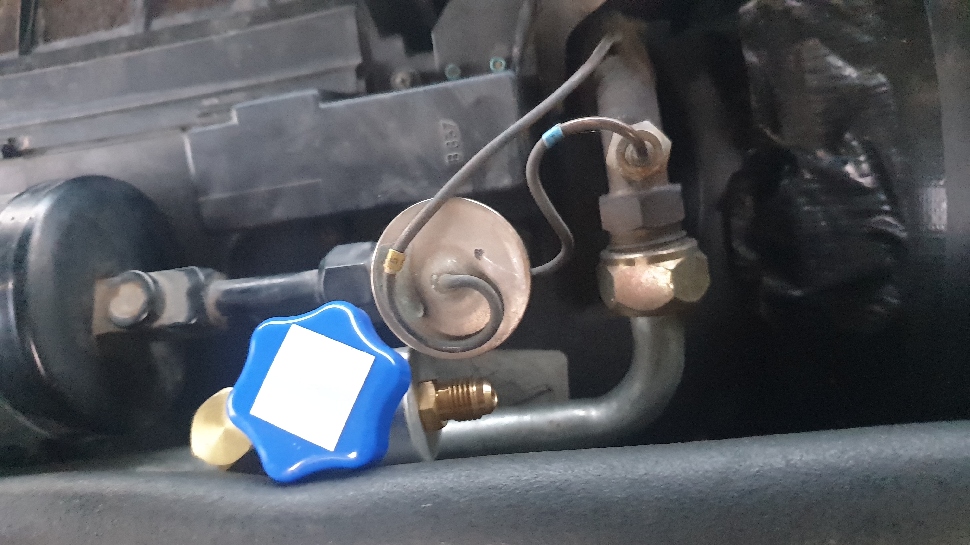

Le prochain tuto portera sur la recharge de la clim, j'attend de recevoir 1kg de R134A (du vrai à 99.5%) avec le mano qui va avec, j'en ferai un tuto à l'occasion.
Je le ferai pour la verte en meme temps, là par contre je croise les doigts pour que ça ne soit que le manque de fluide qui fait que le condenseur ne se déclenche pas (c'est noté dans la RTA que s'il n'y en a pas assez celui ci ne se déclenche pas), mais ça pourrait venir de plein d'autres choses, notamment condenseur HS, j'espère pas.
Pour la noire il se declenche, c'est juste qu'on doit arriver à la fin de la recharge, y'a un peu de froid mais sans plus.

Pour la clim, sous un minimum de pression dans le circuit, le compresseur ne s'enclanche plus. Avant l'arrêt complet il peut encore tourner un peu à froid. Eviter de ne remettre que du gaz, car la perte a fait sortir du circuit du gaz et du lubrifiant (indispensable pour le compresseur). Si ça dépanne un peu, ça ne remplace pas une recharge avec une machine ad hoc qui fait le vide (on peut ainsi repérer une fuite) puis recharge avec du gaz et de l'huile (spéciale clim). Pour bien faire il faudrait aussi vérifier le niveau d'huile dans le compresseur (l'incliner et utiliser un tige spéciale).
