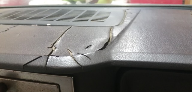

Après vérif par le moteur de recherche je n'ai pas trouvé de sujet correspondant donc je tente ma chance. Je voulais savoir si quelqu'un avait un tuto ou une simple expérience sur le démontage du tableau de bord d'une Beta. Le mien est bien craquelé, c'est le chantier prioritaire pour moi après un gros nettoyage et le décollage des autocollants (sic) car c'est vraiment moche même si cela n'empêche pas de rouler.
Accessoirement, si certains ici ont déjà restauré cette pièce je suis preneur de toute info.

Salut,
c'est pas très dur mais gaffe à la fragilité du plastique. De mémoire, il faut démonter dans l'ordre le cendrier, l'autoradio, la colonne de direction, le compteur, la boîte à gants et après 2 vis à gauche et 2 à droite, et ensuite derrière le tablier.
Je dois avoir la RTA, je peux t'envoyer ça par MP si tu veux?

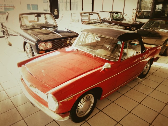

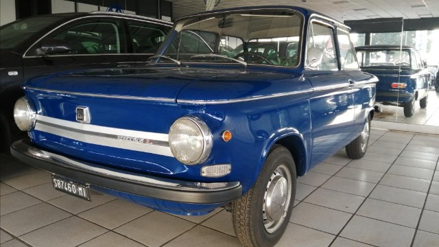

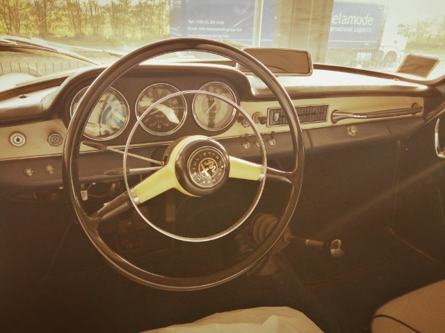

Sinon voilà le showroom du truc ...
D'abord on rentre ... à l'italienne
Ensuite on admire ... en vrac ...
Y a un peu de tout ...

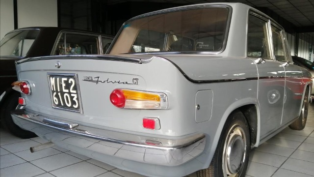

Une belle brochette de Fulvia's berlines (voir + loin...)

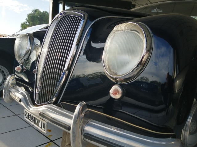

Une magnifique Lancia Aurelia ...
La classe italienne, c'est çà.
Du fafa roméo aussi ... jolie paire ...

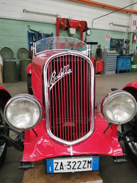

Fiat Balilla
Quel cul ...
Ah là là ... J'ai mes vapeurs ...
Tiens petit test ... si quelqu'un connais çà ... Ce n'était pas mon cas.
Bref, vous avez compris que je me suis régalé ! Mais vous vous dites bon, il a trouvé quoi sur place ?

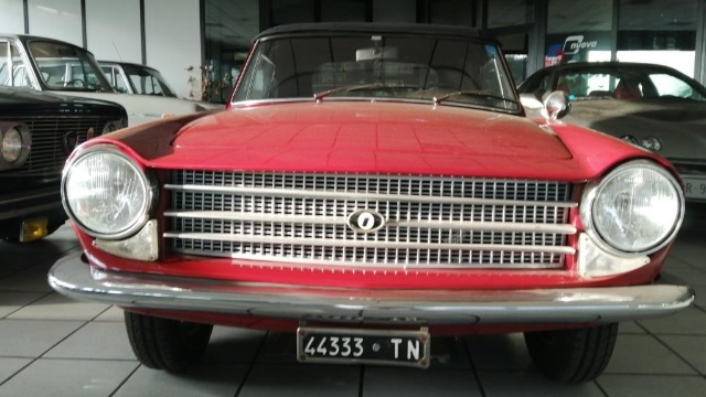

Stop à Bareggio, juste avant Milan pour une 1ère pièce. Je tombe sur une ancienne concession Volkswagen reconvertie en vintage garage gigantesque du coup. Et un papy qui s'occupe du magasin, un vieux de la vieille à qui on la raconte pas. Sa caverne de pièces est assez impressionnante.

Joli garage bien rempli de merveilles.
Ce qui me ferait craquer ce sont les berlines Fulvia.

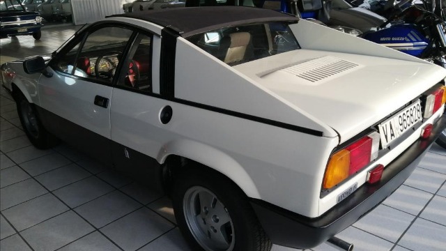

Alors ... voici mes trouvailles !

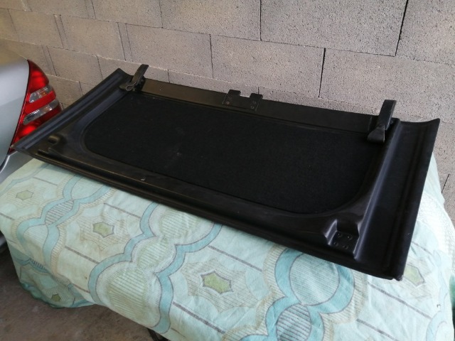

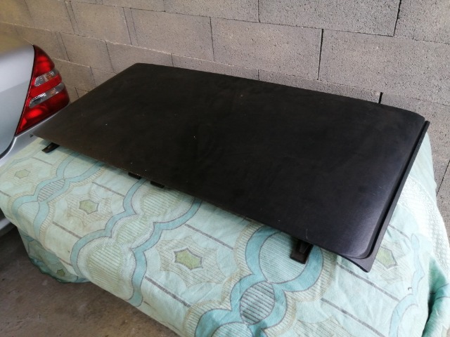

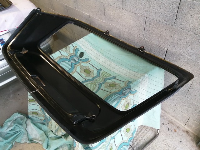

J'ai donc commencé par récupérer un hard top ... Très bon état, emballé c'est pesé.

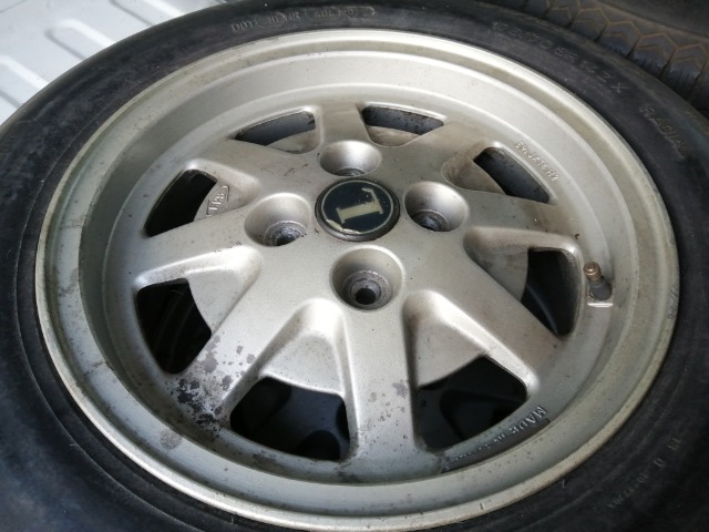

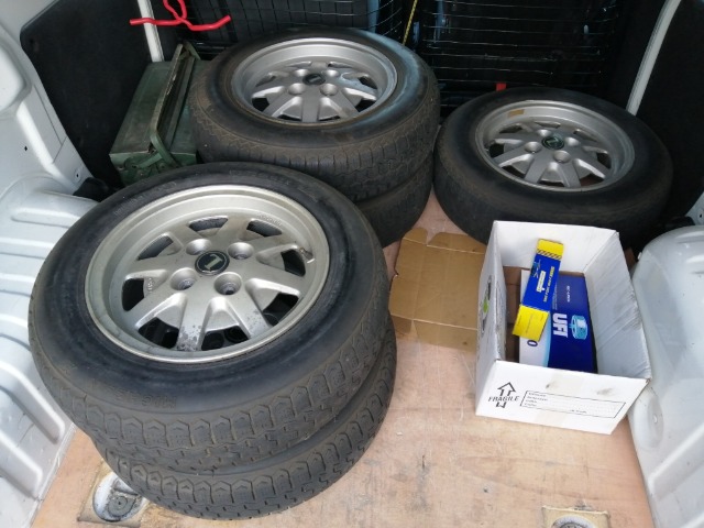

Jusque là c'est gentillet ... Chemin faisant, je récupère un lot de 5 jantes tout propre avec leurs pneus d'origine. Bon, le père et le fils tiennent le garage, au départ je traite avec le père mais bon ... il commençait à me demander 200 € par jante, sous prétexte qu'il y a les pneus d'origine avec. C'est mignon, mais des Michelin X de 75 ...
Bref on s'arrange avec le fiston et c'est parti !
Pour la suite, difficile de vous dire ce qui, de la rareté de l'objet ou de son utilité m'a le plus décidé à craquer ... J'ignorais d'ailleurs que cet accessoire existait ... Mais çà dira sans doute qqch aux plus calés d'entre vous ...

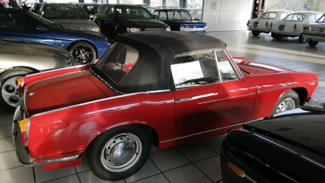

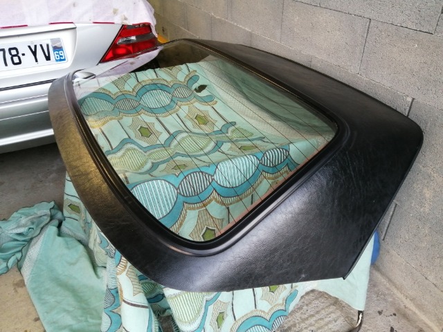

Eh oui, c'est bien un hard top arrière ! Il va me permettre de démonter la capote arrière pour la faire refaire, tout en roulant. Surtout que la visibilité était nulle vue l'opacité du plastique de la lunette. Très content de cette trouvaille.

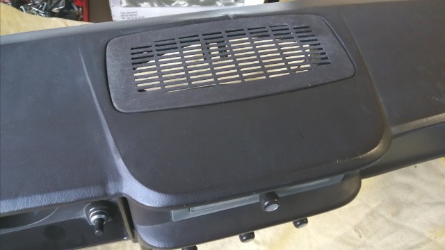

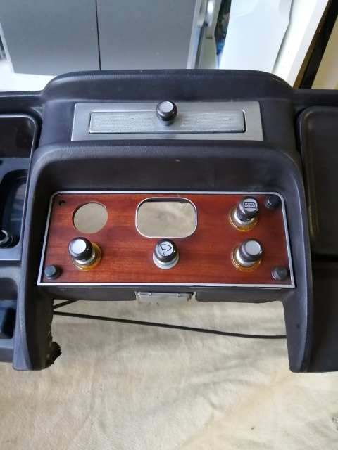

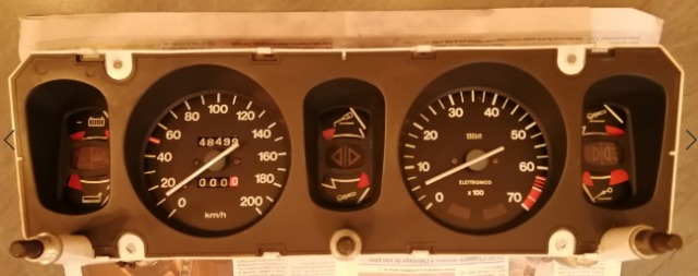

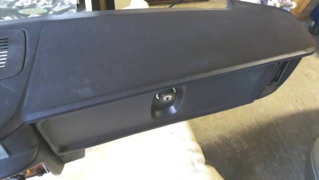

Et pour finir comment dire ... le graal, le David de Lancia, la Joconde de Turin ... Il cruscotto !!! Completo !!! Nuovo !!!
Bon, il me faudra remplacer le plastique des compteurs, classique ...

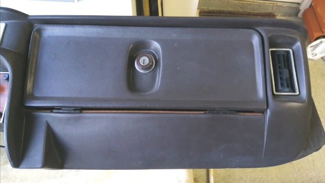

Mais quand on recherche un tableau de bord de 1ère série, c'est avant tout et surtout pour le DESSUS ... Et alors là ...

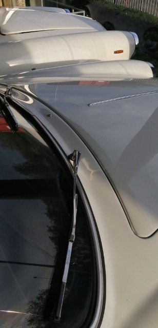

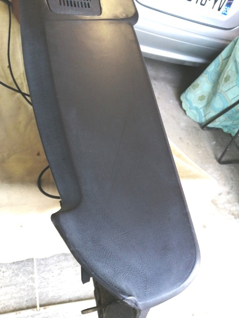

Juste un petit défaut à l'arrière. Je pense qu'il ne se verra pas, d'autant que je vais tâcher de le combler.
Et voilà les amis, pourquoi j'ai fait un peu plus de 1000 bornes dans la journée.

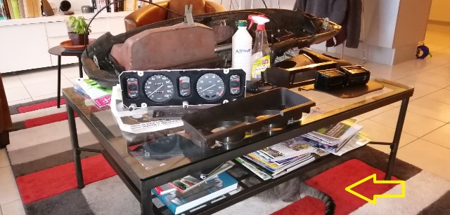

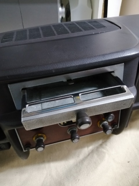

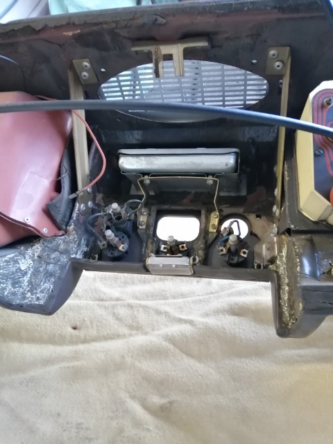

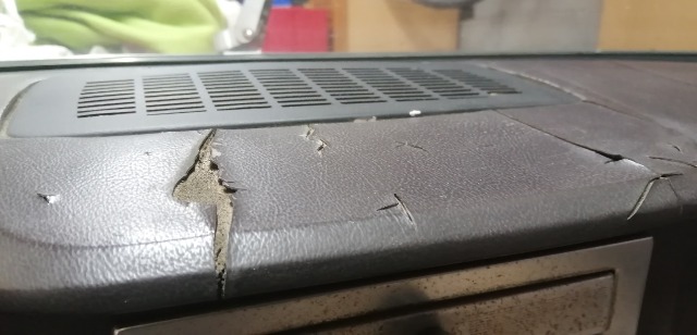

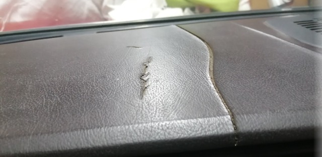

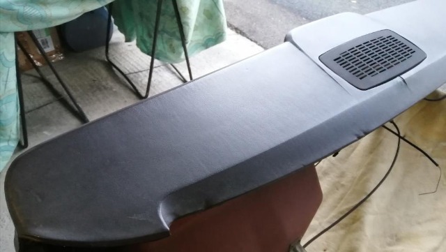

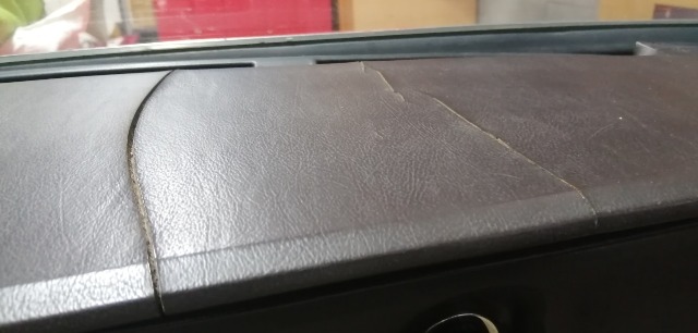

Bon ... Suite de mon road trip de décembre dernier autour de Milan / Bergame / Brescia pour y récupérer des pièces ... Au passage, une pensée pour nos amis transalpins :sm (69)

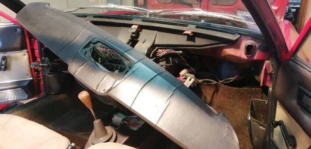

Etant donné les circonstances, je m'attaque au chantier.

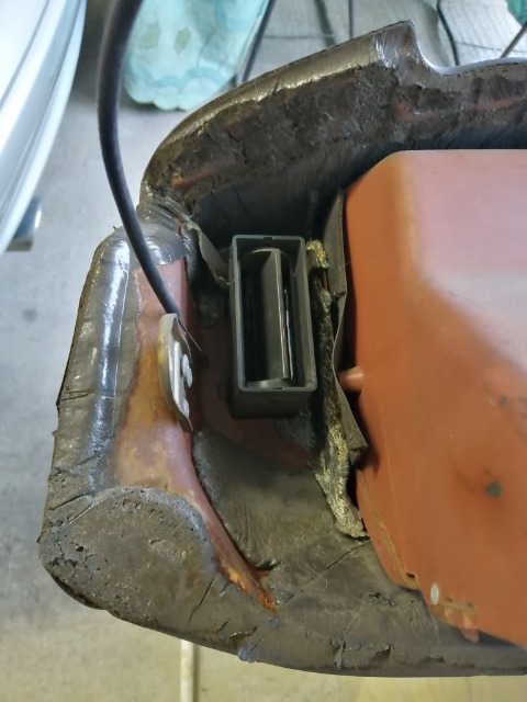

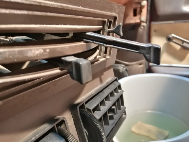

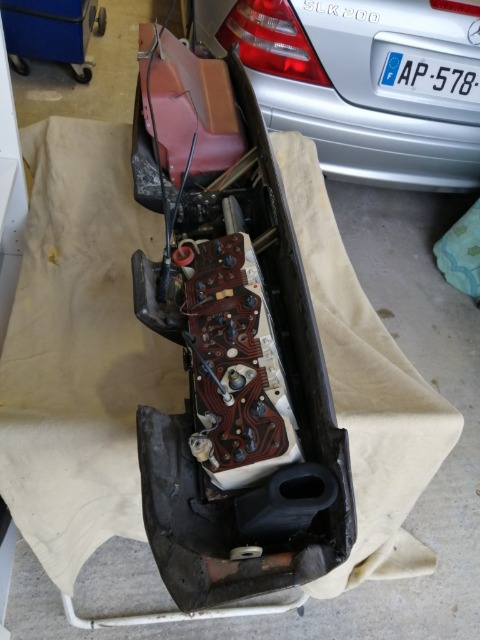

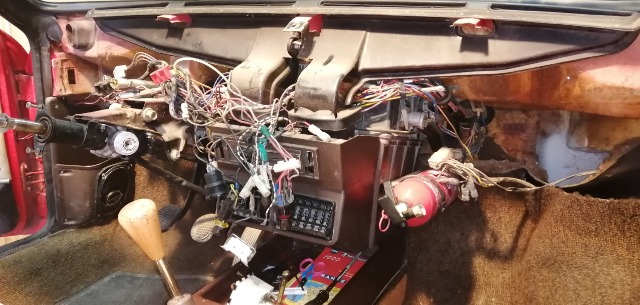

Le tableau de bord bien malade le voilà ...

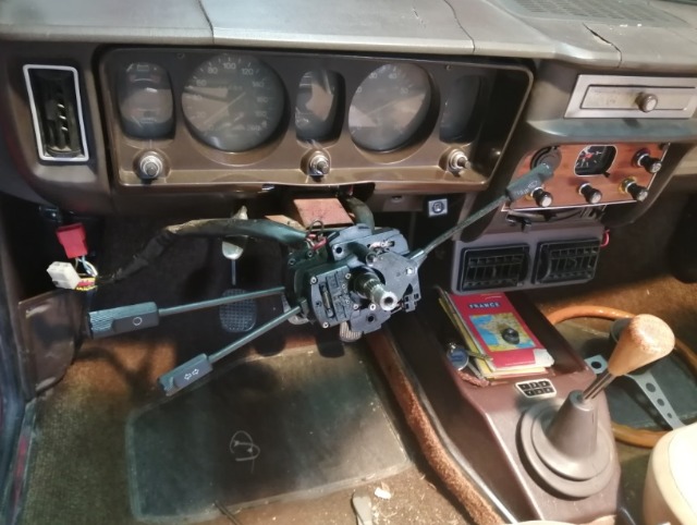

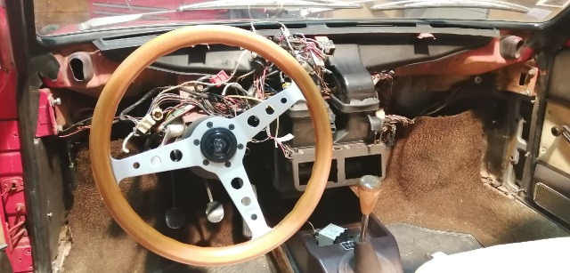

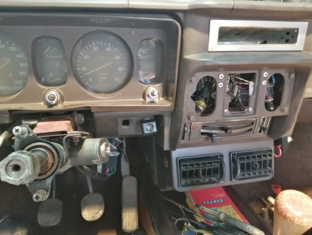

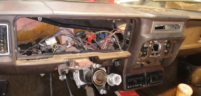

Petit step by step ... Finalement pas trop compliqué, c'est vrai que çà avantage bien d'avoir le modèle démonté sous les yeux ... Nul besoin de démonter la colonne de direction : volant / commodo / faisceau à débrancher / platine centrale (sans rien débrancher à part l'horloge, juste enlever et remettre les boutons) / grille de HP en haut du TDB. Sortir le bloc compteurs (après avoir débranché côté moteur cables sur BV starter et accelerateur à main). Ensuite fixations latérales accessibles sous le TDB, une fixation sous la grille de HP et une autre derrière la boîte à gants. On tire doucement, il faut débrancher/repérer les câbles d'éclairage de la boite à gants, çà vient bien. Va juste falloir bricoler les pattes de fixation latérales car j'avais 2 boulons de chaque côté contre 1 seul sur le "nouveau". On verra çà plus tard.
Bon voilà çà ira bien comme çà, un bon nettoyage, repose du volant et basta ! Roulez jeunesse !

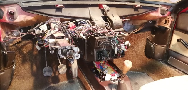

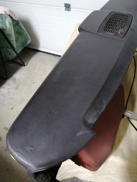

Nan je déconne ! Aller : je pousse le démontage un peu plus loin, en essayant de rien casser ... Le plastique n'est pas fantastique (sic)... 44 ans quand même ... On va tomber le bandeau de commande du chauffage

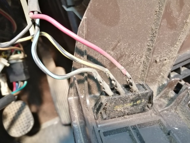

La crasse, mais surtout mémoriser la couleur et le positionnement des fils pour le remontage ...
Ceci sous étroite surveillance du contremaître ...

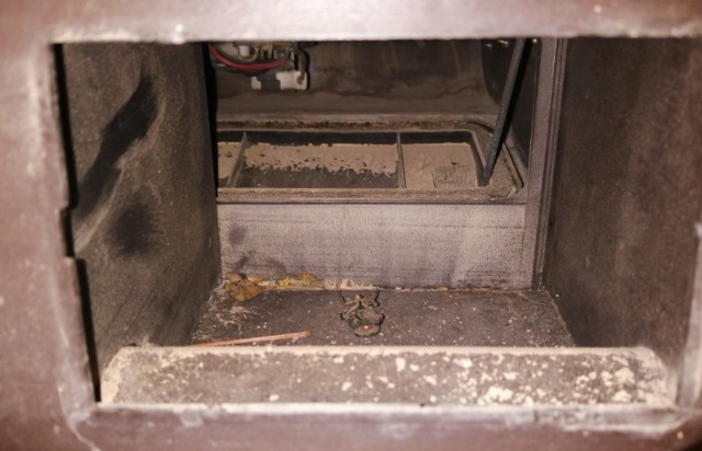

Dans l'une des buses de ventilation ... un scarabée fossilisé ! On voit que la bagnole a fait un raid au Maroc ...

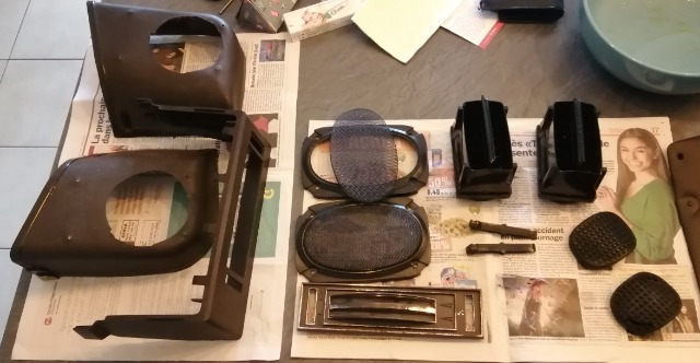

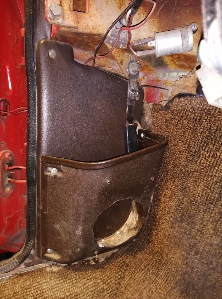

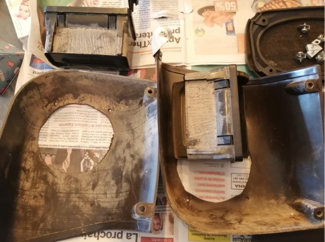

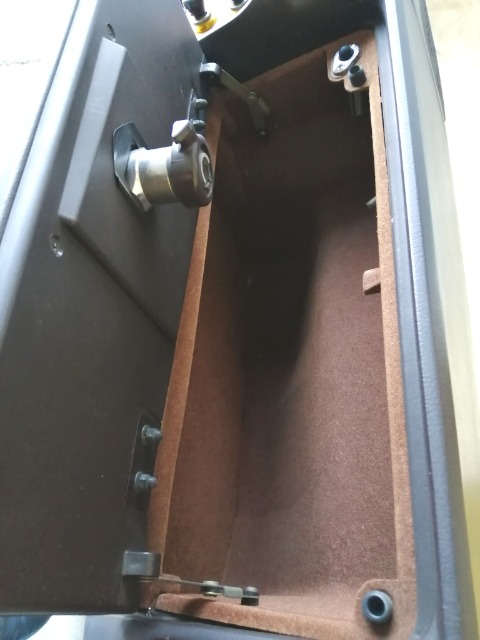

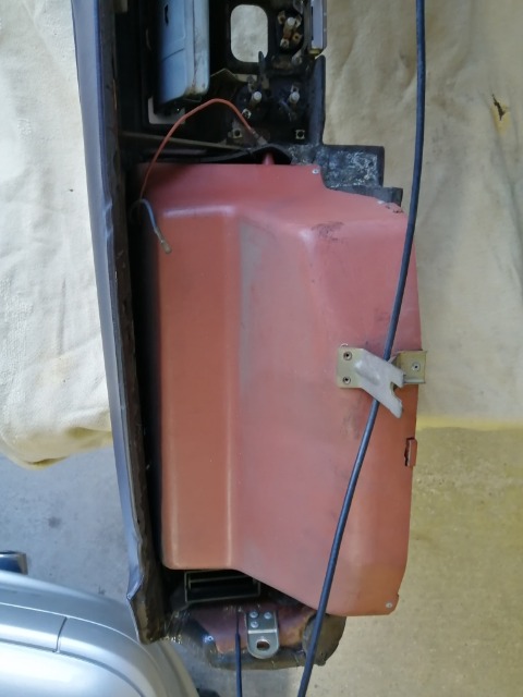

L'accès étant facilité, je démonte les aumonières et les HP. Je pense remettre les grilles pour cacher le trou et rétablir l'usage initial.
Démontage, nettoyage

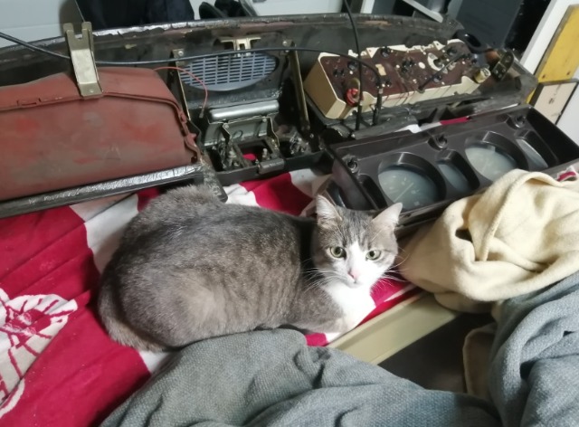

Le monde à l'envers ... maintenant ce sont les chattes qui relèvent les compteurs !!!

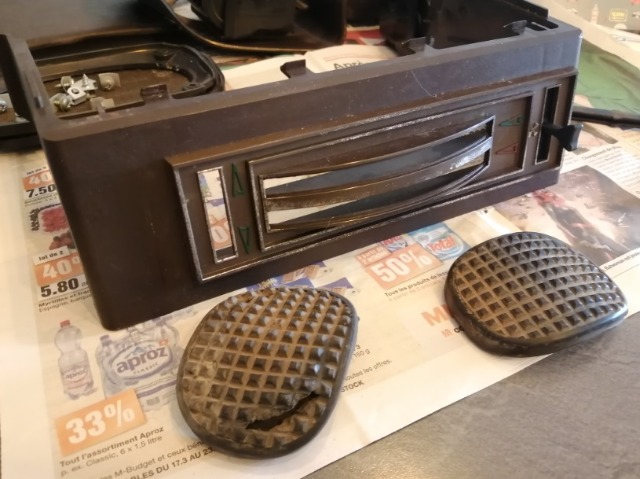

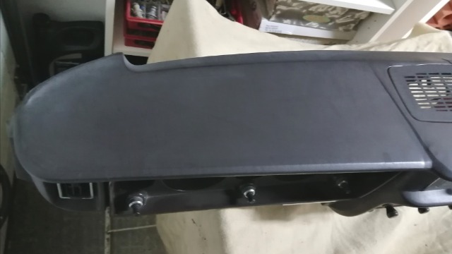

On remonte le tout à la cuisine (pas de femme qui proteste, nickel) pour un bon nettoyage
Va falloir trouver du matos de maquettiste pour refaire les bordures argentées de la façade (qui au passage se démonte). Parfait.
Et voilà ! Tout propre !

Effectivement le dessus du tableau de bord avait besoin d'être remplacé.
J'aime bien la forêt de fils. C'est ça l'électricité à l'italienne des années 70.

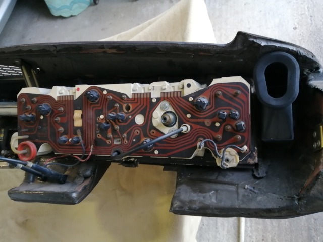

Ratacuit ...

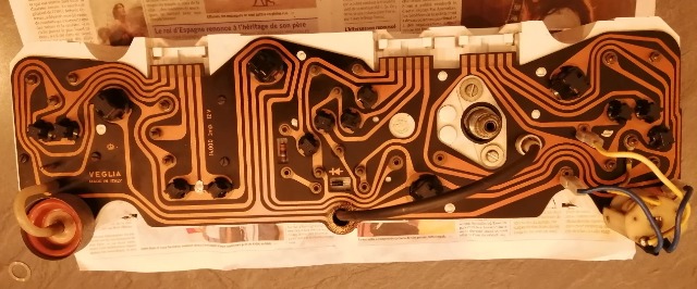

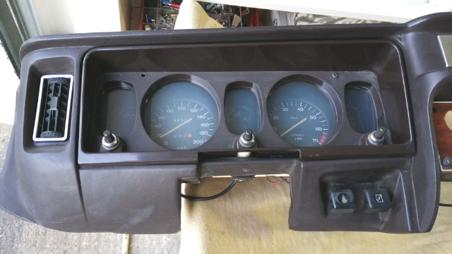

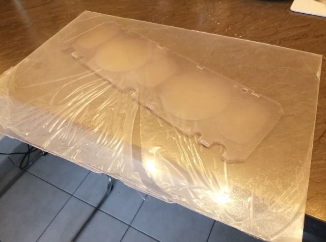

Et pour finir ce soir ... ouverture du bloc compteur, nettoyage, puis test, démontage de chaque ampoule, remplacement des HS, nettoyage connexions et circuit imprimé.

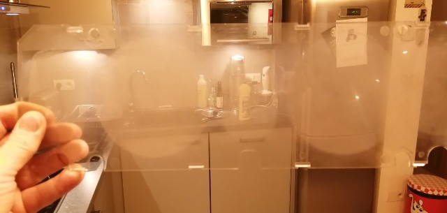

Ma problématique : le plexi bien dépoli au niveau des compteurs. Si qq1 a une astuce pour le ramener ... Kit de polissage pour les phares ?
Voilà ce que çà donne.
Le bloc compteur sans son plexi
Nan, c'est pas une DMLA !!!
Je me suis souvenu ce matin qu'il me restait peut-être un bout de plexi quelque part, et bingo ! En plus la bonne épaisseur.
Par contre pour la découpe : je n'arrive pas à remettre la main sur mon Dremel, mais j'ai une disqueuse. Un peu surdimensionné mais je pense que c'est le meilleur moyen. Trop épais pour le cutter, La scie sauteuse j'avais essayé mais le plastique chauffe, fond et bloque la lame. Pis c'est pas propre comme découpe.
