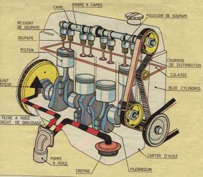

Salut,
toujours le morale ?
je ne connais pas l'histoire des interventions, mais si... il a été fait un tour de l'arbre à came "à vide" (faut le vouloir...) alors effectivement les cames peuvent être décalées d'un tour (le pmh du vilo ne serait pas celui du cyl 1 mais du cyl 4)
si tu n'es pas sur de l'historique, alors tu peux le vérifier de la façon suivante :
il faut regarder le mouvement des soupapes en tournant le moteur (tourner une roue en 5éme)
au passage du pmh sur le vilo (repère), les soupapes du cyl 4 doivent être "en bascule" c'est à dire qu'il y a "chevauchement de la fermeture de l'echap et ouverture de l'adm
les soupapes du cyl 1 sont à l'explosion (les deux fermées) , c'est comme cela qu'on m'avait appris pour faire les jeux aux soupapes
si par malheur l'AAC est décalé d'un tour, tu auras l'inverse

si tu as regardé ton calage, qu'il est bon et qu'il ne bouge pas au bout de 2 tours moteurs complet, ça veut dire que t'as bien calé et qu'il n'y a pas eus erreur sur le nombre de crans de la courroie d'accéssoires.

les repères tombent bien après 2 tours mais si l'aac à 1 tour de décalage après 2 tours les repères seront bon l'aac aura toujours 1 tour de décalage non ?

le vilo tourne 2x plus vite que l'aac donc c'est normal.
