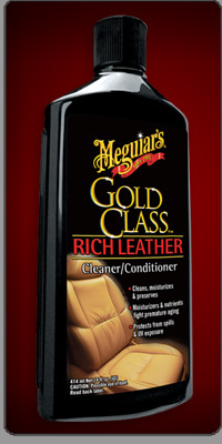

Meguiar fait de bon produits dans l'ensemble parmi une gamme très étendue de références pour l'auto.
