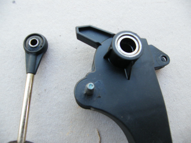

Tiens, vu que tu as changé ton émetteur, est-ce que tu peux faire une photo de l'émetteur, du trou ou se fixe l'axe de la pédale pour que je vois si c'est comme la mienne. J'ai un espèce de silent bloc autour de ce trou qui commence à s'abimer et fait une sensation de cran à la pédale.

salut FLO,
non, effectivement j'ai "caricaturé" en parlant de rlt à billes, pour être exact, ce sont deux rlts à aiguilles (env 8mm de long) enchassées a chaque extremite de la pedale et qui portent sur un canon lui même fixé (et serre pour etre solidaire) sur le porte pedale par un boulon qui passe de par en part et qui est fixé de l'autre coté de la pedale de frein
donc dans mon cas c'est le canon qui etait grippé dans les rlts a aiguille. pour etre exacte, sur un des rlts, la cage qui tient les aiguilles c'etait disloqué et cela faisait comme des copeaux metalliques qui bloquaient les aiguilles et donc le canon
exterieurement, j'y ai trouvé une tres légère trace de rouille...
(mon conseil pour ceux qui n'ont pas de probleme pour l'instant: un petit coup de 3en1 de chaque coté)
pour l'emetteur, le silente-bloc me parait correct (160000km)
voici la photo
voici la photo

Merci pour tout tes renseignements.
j'ai démonté il y a quelques mois ma pédale et j'avais trouvé les roulements et leurs graisses très sèches, j'avais nettoyé tout ça et bien regraissé les roulements. Finalement c'était peut être utile
Est-ce qu'il t'arrivait parfois de sentir des crans en débrayant ? Sur la nôtre c'est le cas et c'est le silent bloc de l'émetteur qui se dégrade et tourne sur lui même, j'ai bien essayé de graisser l'axe et le trou de l'émetteur, mais ça n'a pas fait grand chose :'-(
J'ai peur qu'au final le silent bloc s'arrache et qu'on ne puisse plus débrayer.

Salut,
je n'ai pas eu de signes "avant coureurs". Ma pedale est devenue dure tout d'un coup, comme je l'explique, c'est la cage des aiguilles qui est venu coincer le systeme
ton silent-bloc me parait "correcte"
mon idée : bien que tu ais deja graissé les paliers, il se peut que tu ais le même soucis que moi mais pas au pt de bloquer completement.... la limaille provoquerait ces a-coups que tu rescents. Si les rouleaux fonctionnent "à la main", j'ai constate qu'il y a de sacrées pressions quand on débraye
es tu sur lors de ton precedent demontage d'avoir bien regarder les roulements. perso, j'ai decouvert les degats lorsqu'avec un chasse goupille j'ai sorti le canon, les aiguilles sont tombées sur l'etabli...
Quand j'avais démonté, pas de limaille du tout. Mais je n'ai pas chassé le canon non plus.
En observant ce qu'il se passe quand je débraye, ce qui fait la sensation de cran est en fait le silent-bloc qui tourne un tout petit peu dans son logement. Pourtant la pression à la pédale n'est pas élevée.
Ce que je n'arrive pas à cerner c'est pourquoi l'axe qui rentre dans le silent bloc d'émetteur n'est pas monté sur palier ou roulement.
Car dans mon cas, le canon de l'émetteur "accroche" l'axe qui passe dedans, et comme le mouvement n'est pas linéaire fait tourner le silent bloc quand ça accroche.
