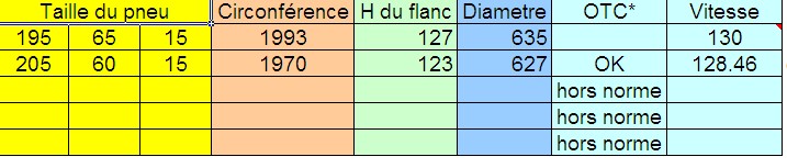

Partant de la, voici un tableau bien utile qui permet de savoir quelle monte pneumatique respecte les tolérances et les préconisations du constructeur quand on souhaite monter des tailles de jantes plus grandes:
http://jb.audrain.free.fr/pneus.xls
ce tableau ne donne pas d'informations sur les indices charges et vitesse, qui sont de toute façon à respecter, quel que soit la taille du pneu choisi.
voici un exemple d'utilisation du tableau pour une legere "surmonte" pour lybra:
