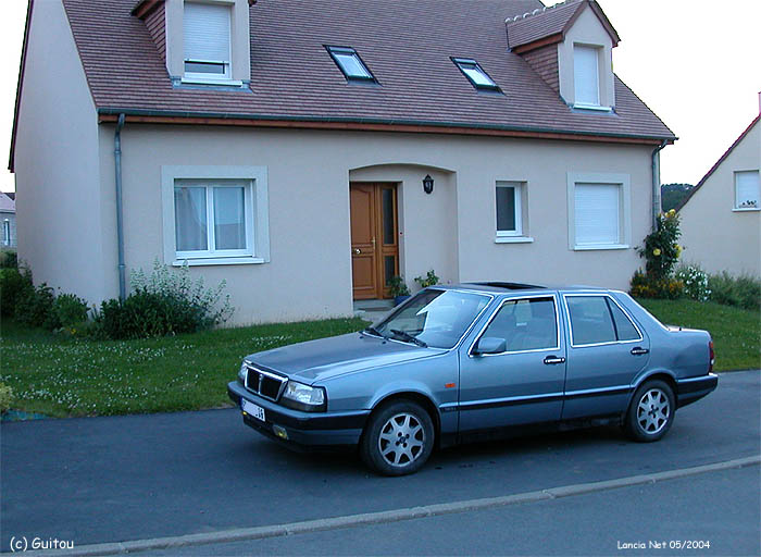

Voilà la bête, superbe !
Seul regret, mais tout à fait réparable, pourquoi n'as-tu pas fait remettre la très belle calandre de série 3 que tu as ? :??:

Bof, surtout de cette couleur, une calnadre complètement chromée lui irait à ravir sans choquer aucunement !

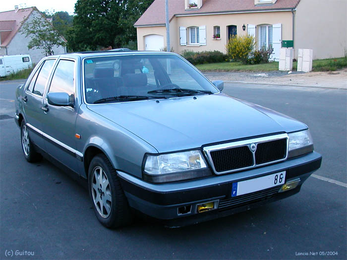

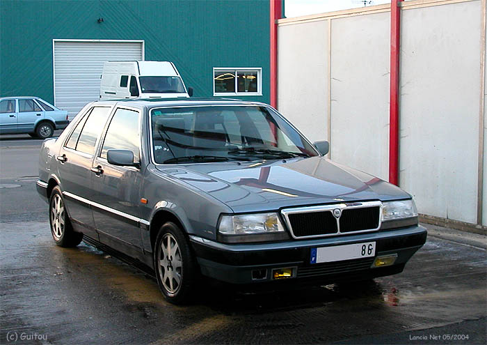

ne t'inquiete pas arnaud, ca y est j'ai remonté la calandre cromée ce soir. c'est vrai que ca donne bien : moins agressif mais plus classe. J'ai monté un nouvel antibrouillard av à la place de celui qui etait cassé, nouveau pneu av et passage au controle technique demain.
