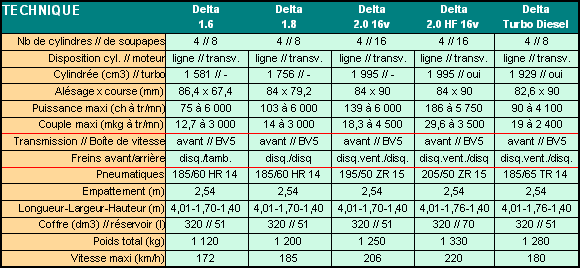

Moi j'ai une Dedra td. En origine j'avais du 185/60 R14. Je les ai remplace par des jantes de Dedra Turbo en 15" 195/50 R15 (qui sont aussi montes sur les Delta II 2,0 16V.
Sur les HPE il y a du 205/50 R15 mais c'est sur les 2,0 turbo HF (16v aussi) jusqu'au restlylage. Les HPE 2,0 16V atmo etaient montes en 195/50R15.

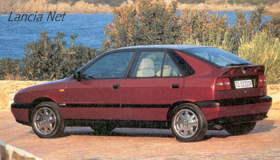

Voila les jantes Origine sur la Delta II avant dernier restlylage.

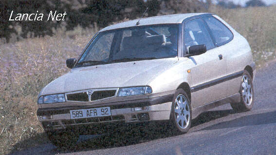

Voila une delta II en 14' 185/60 R14 (monte LE)

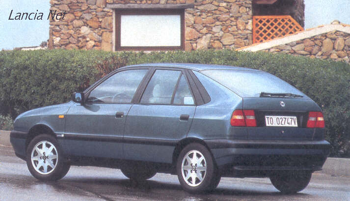

Voila la Delta II GT en 15' 195/50 R15 (monte aussi sur les HPE 2,0 16v et sur les LS 2,0 16v avant ca)
Tu remarqueras que les premieres 14" et 15" ont exactement le meme dessin. Ces jantes sont montes sur toute la gamme Lancia des annees 90 Thema, Dedra et DeltaII et sont exactement les memes sur tous les modeles aucune difference d'entraxe ou quoi que ce soit.
Les 15" sont rares et tres recherches.
Enfin elles ont un enorme defaut, elles "pelent au bout de quelques annees, donc impossible d'en trouver en bon etat sauf si refaites.

Mais si je vais voir la fiche technique de la DELTA II TD
c'est du 185/65/14 et pas 60.

Attention, en 2,0 Turbo 16V c'est du 205/50/15, et plus tard ça été du 215/45/16.
La Delta TD vient d'origine avec des 185/65/14, lorsque j'ai voulu passé en 15 pouces, je suis allé à centre Autosur, centre de contrôle technique, je leur ai donné le type de la voiture, et ils m'ont dit que je devais mettre du 205/50/15, ce qui correspond à la 2,0 Turbo 16V.
