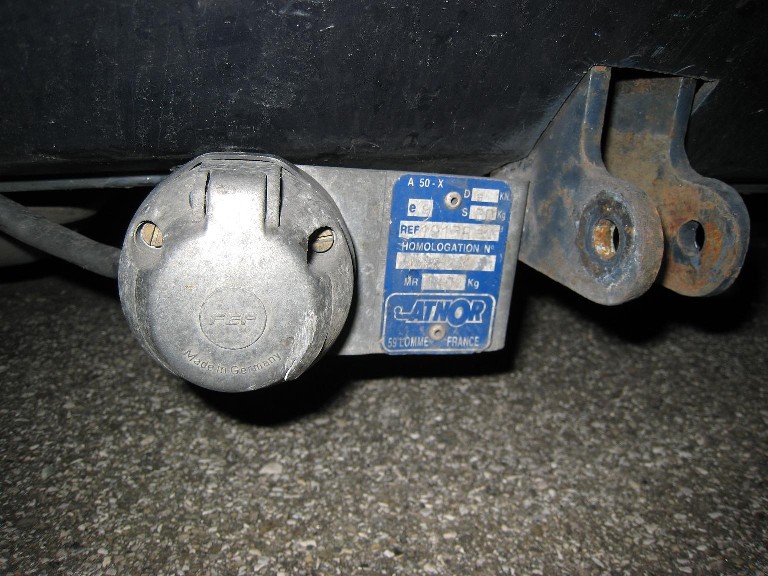

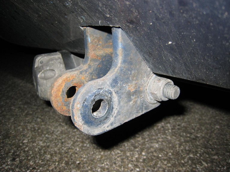

Salut,
bonne nouvelle: ça existe, j'en ai un !!
c'est un ATNOR ref 1913 R, à voir ici:
http://www.atnor-sa.com/produits.php?num=18
et ici pour la doc complete de l'install:
http://www.atnor-sa.com/notices/1913-3d.pdf
je te poste 2 photos pour que tu vois l'installation, surtout la découpe du parechoc dont ne parle pas la notice d'install.
(je ne sais pas si le mien a été posé par lancia ou par l'ancien proprio...)
ça mérite un coup de peinture !!!
