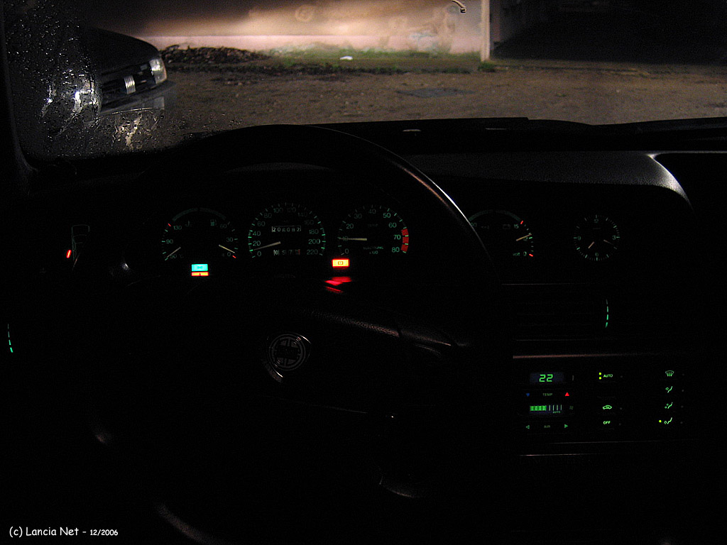

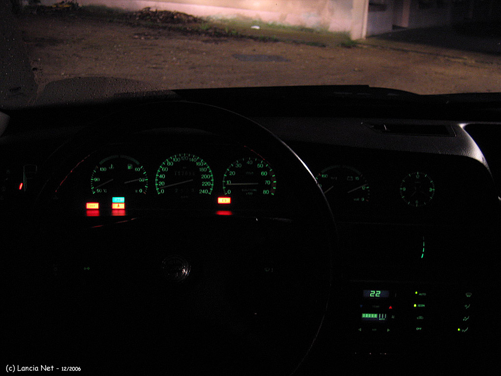

Attention les compteurs des séries 1, 2 et 3 n'ont rien à voir.
Série 1 il s'agit d'ampoules qui éclairent un 'bandeau lumineux' au dessus des compteurs, les éclairant ainsi par devant. C'est perso ce que je préfère.
Série 2 : c'est un rétro éclairage : les ampoules (blanches) éclairent les compteurs par derrière
Série 3 : même principe que les séries 2 : j'ai déjà vu une Delta II (tableau de bord Dedra série 3) avec un éclairage bleu, le proprio avait installé des diodes bleues à la place des ampoules blanches.
A+ :)
Un ex : voici un tableau de bord de Dedra série 2 : la photo pause longue met bien en valeur les emplacements des ampoules de rétro éclairage, le vert y est plus présent qu'ailleurs. De même, les zônes rouges sont logiquement bien rouges car rétroéclairées aussi.
Et voici un tableu de bord d'une Dedra série 1 (sous-série 2) : éclairage par le devant des compteurs par ce qu'on pourrait appelr une rampe de mini 'spots' verts, l'éclairage en est beaucoup plus homogène que sur une série 2. Les parties rouges sont moins visibles, à cause de la lumière verte qui est projetée dessus.
