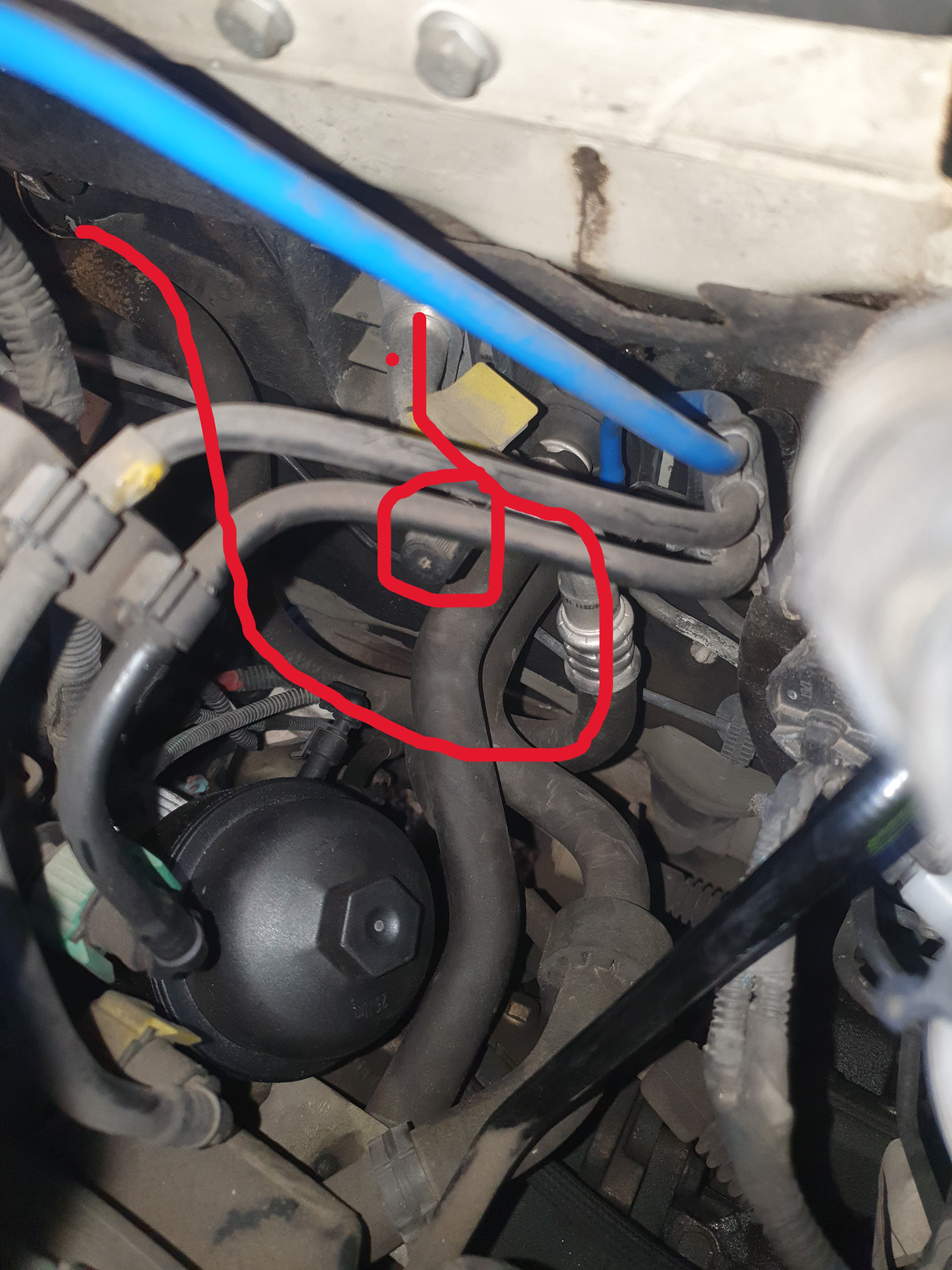

J'ai une lancia ypsilon III de 2011 dont le chauffage ne fonctionne plus. Le ventilateur marche aux différentes vitesses, mais pas de chaleur.
J'ai vérifié si les durites étaient chaudes pour voir si le radiateur était bouché. J'en ai identifié 3, les deux au dessus sont chaudes, et la 3eme qui part sur la gauche est froide (celle en rouge). D'ailleurs elle possède un petit bouchon et je ne sais pas à quoi il sert. Est-ce une durite de la climatisation?
Le niveau du liquide de refroidissement était plus bas que le minimum, je l'ai complété. Je voulais faire une purge d'air mais je n'ai pas trouvé de bouchon.

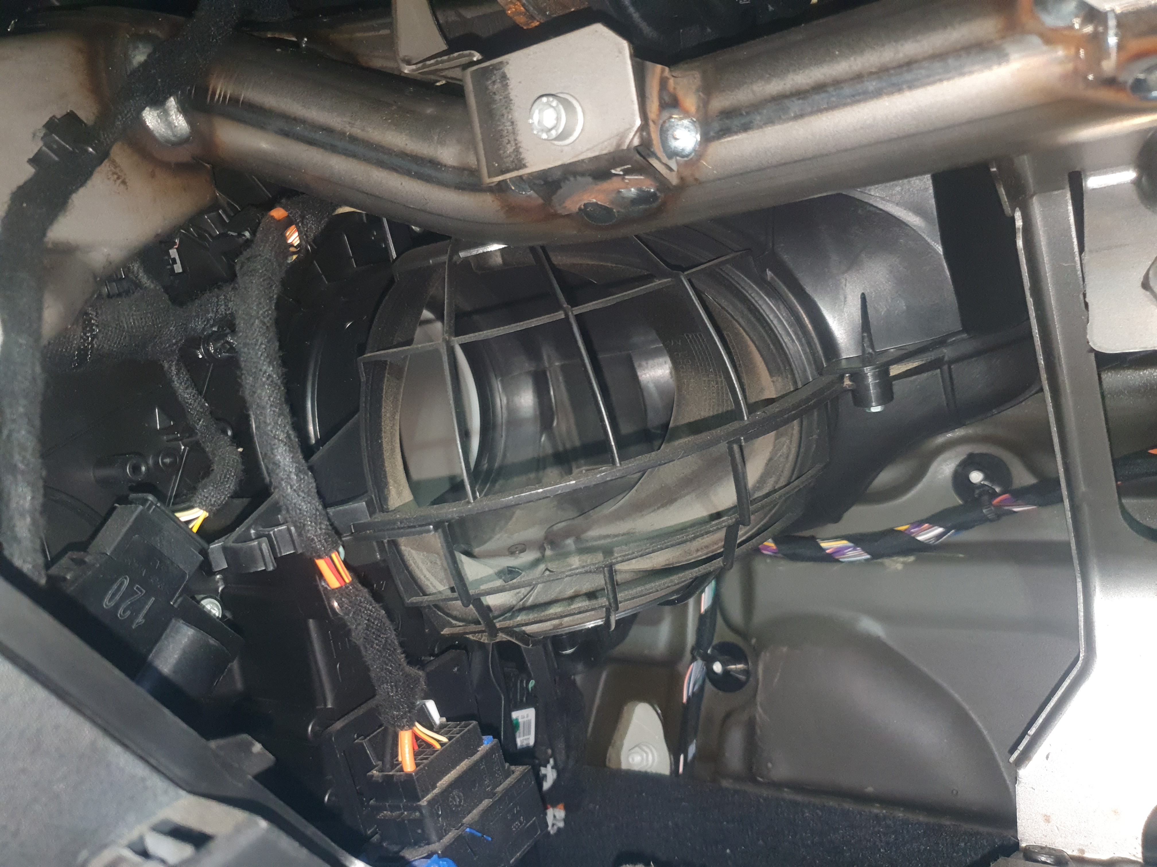

J'ai démonté la boîte à gants et vérifier si le clapet d'air se fermer en faisant varier la température. Il se ferme bien.
Quelle autre vérification faire? D'où cela pourrait-il vernir?
