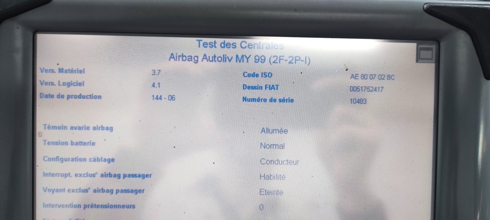

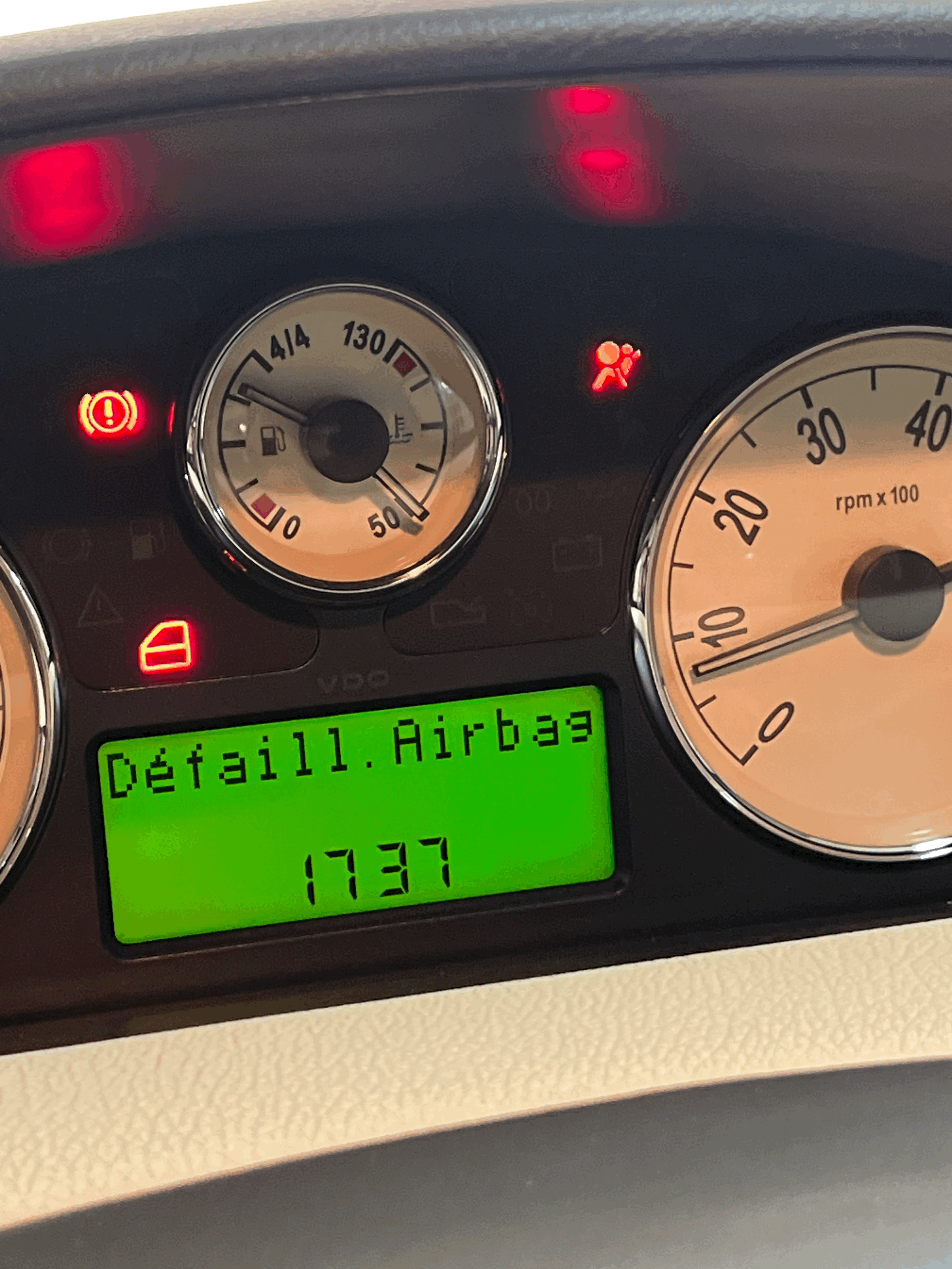

Depuis 2 ans, ma soeur est l'heureuse propriétaire d'une belle Ypsilon 1.4 16V de 2006. Seulement, depuis quelques temps le voyant Airbag fait des siennes. Au début, celui-ci s'allumait par intermittence de temps à autres, mais depuis peu le voyant revient quasi systématiquement (avec le message qui va avec : "défaillance airbag, coupez le moteur").
Je suis allé dans un garage FIAT qui n'a pas réussi à trouver le problème :lol: , selon le mécano, la centrale Airbag est défaillante car il arrive à communiquer avec, mais celle-ci renvoie des informations incohérentes. J'ai donc acheté d'occasion une centrale identique et l'ai échangé avec celle d'origine, sans résultat :twisted: .
J'ai aussi changé le capteur de choc avant, sans succès non plus.
Décidé à ne pas en rester la, j'ai connecté la belle italienne à Multiecuscan, mais je n'ai pas réussi à communiquer avec la centrale airbag (alors que les autres calculateurs coopéraient).
Si vous avez des idées, je suis preneur, le contrôle technique arrivant à expiration, il serait dommage de compacter cette voiture alors que tous le reste est super !
Merci par avance ;)
HugoFLEURIEL
Messages : 407
Localisation : Avranches (50)
WOW... Il y a une quantité d'erreurs ! Le mieux serait de tout effacer et de voir laquelle revient en 1er. C'est la cause de toutes les autres à mon avis.
